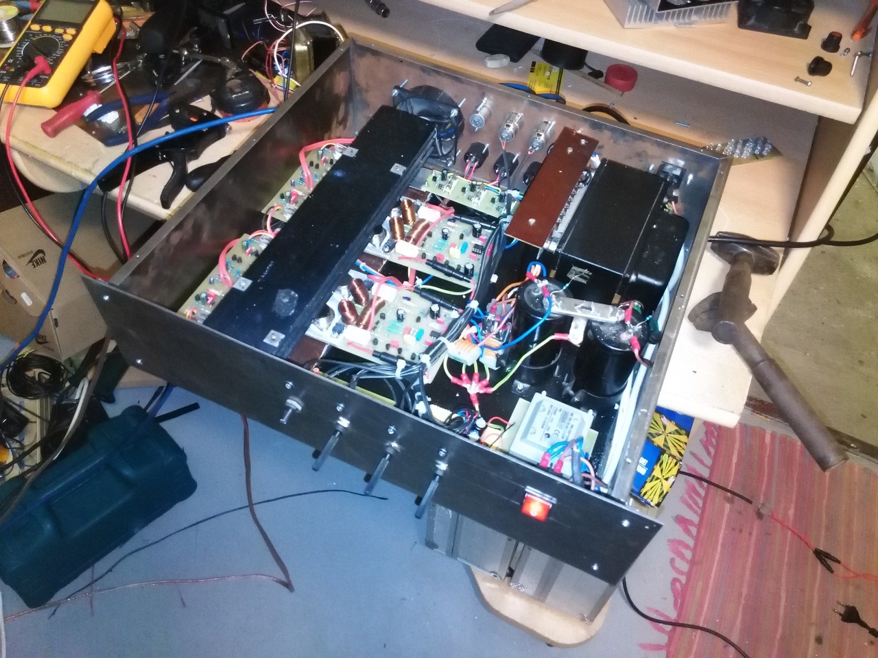

Buszken kijelentem elkeszult!

Azokat a műanyag Piher potikat az előlapról szerintem néhány hónapon belül az olcsóbb és sokkal jobb minőségű fémházas THL-ekre fogod cserélni.
Ezek nekem 1 évet sem mentek el úgy hogy valamelyik ne kezdett volna el recsegni, utóbbiakat viszont sok mindenbe használom évek óta, gond nélkül.

Nagyon gáz sajnos a műanyag piher poti. Szerintem a lábánál lesz kontakt hibás valahogy.

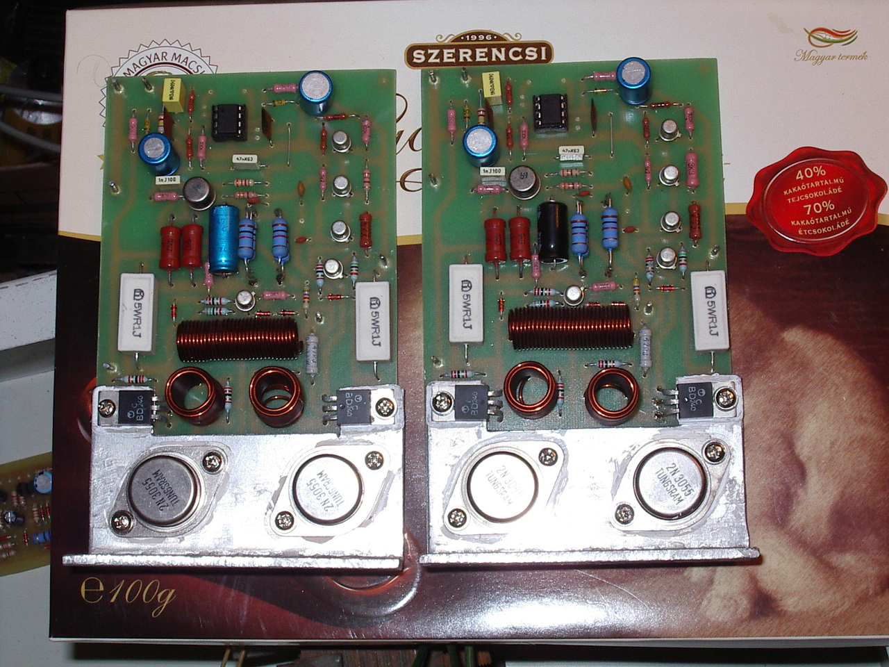

Szerinted egy házilag épített Qaud-nak 5%-os ellenállásokkal, rádiótechnikás légmagos tekercsekkel lehet 0,1% alatt a torzítása? Képen nagyjából látszanak az alkatrészek.

Miért ne. Gondolod a 60-as-70-es években általános volt a jobb alkatrész. 10, de inkább 20%-os szénréteg ellenállások voltak. A légmagos tekercs, ha azt tervezték miért ne lenne jó.

Akkor jó, megnyugodtam. Gondolom egy sima komplementer végfoknál meg válogatni kellene egymáshoz a tranzisztorokat a hasonló alacsony torzításhoz.

Nagyon szép munka, bizonyára jók a torzítási adatai is

Köszi! Ez már nincs meg. Új tulaja nagy boldogsággal hallgatja. Viszont hiányzik ezért most építek egy pont ugyanilyet. A hangfalvédelemben lesz az 5 amperes G2R relé helyett 10 amperes nagyobb relé. Viszont már csak mostani ST 2N3055-öm van. Talán elég lesz +-30 volton 8 ohm-ra. Vagy szerzek majd valami régi 2N3055-öt. Vagy van még PMC 2N3773-am.
