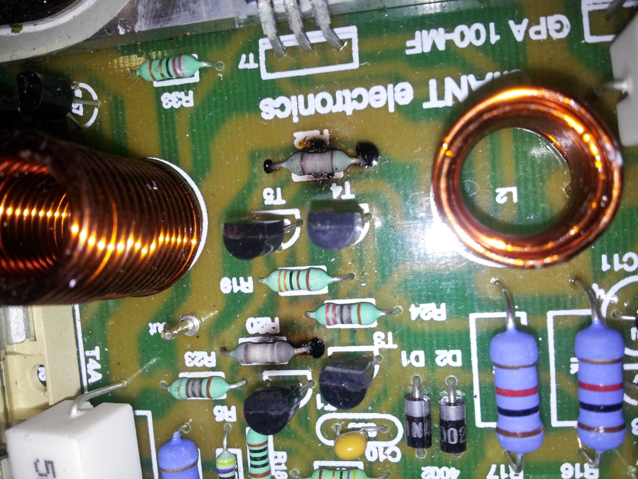

Segítséget szeretnék kérni.Egy jól működő Quad erősítőt adtam kölcsön a hétvégére.Amikor visszahozták az egyik oldala nem szólt.A tápbiztik rendben vannak,egyenáram nincs a kimeneten,a védelem rákapcsolja a hangszórót de nem szól.A panelt megvizsgálva négy ellánállás szét van égve.Mellékeltem a fényképet.Az ellenállások:R20=270ohm,R22=330ohm,R23=82ohm és R24=22ohm.Ezeket kiforrasztottam mind szakadt,ezeket cserélem.A kérdésem az lenne melyik alkatrészeket forrasszam ki ellenőrzés céljából mielőtt újra tápfeszültséget kapcsolok rá.Szerintetek mi okozhatta az alkatrészek halálát?(túl nagy bemenő jel?)Előre is köszönöm a segítséget.

(#) reloop válasza Ollika12 hozzászólására (») Ápr 18, 2017 /
Szia! Lesz pár hibás félvezetőd is, a tranyókat méregesd ki zárlat szempontjából! A T7 kollektor-bázis zárlat égethette meg az ellenállásokat.
Tégy izzót a hálózati ágba áramkorlátozónak és egy alkalmas rajzra írd rá a feszültségeket ezen szisztéma alapján!

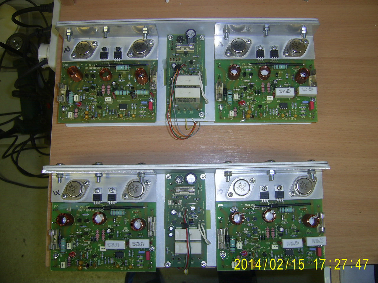

Hé FIÚK! Nem történt semmi gond: mindenki leírta a véleményét és tanácsait. Én minden kritikát és tanácsot jó szívvel fogadok mert ebből lehet tanulni. Szakszám szerint a végzettségem Vill.szer. mester meg egy rakás egyéb szakvizsga. Ezt a dolgot hobbiból művelem. Egyébként a DCD fűnyírás közben kitettem az udvarra legalább 50W-al kettő órát szólt. A bordák 45C fokra melegedtek. Oldalanként elég nagy a hőleadás . A kondikat is megmértem 28,5C fok. Nem eladásra készültek saját lakás és műhely használatra. Ha esetleg kiszáradnak kicserélem őket. elektrik

(#) Ollika12 válasza reloop hozzászólására (») Ápr 19, 2017 /
Szia!Köszönöm szépen a segítségedet.Valóban a T7-es tranzisztor kollektor-bázis zárlatos.Leellenőriztem a többi félvezetőt is .A T5-ös tranzisztor is zárlatos volt,a többi félvezető úgy néz ki rendben van.Az ellenállásokat és a T5-ös tranzisztort(BC557B)pótoltam viszont a T7-es tranzisztort(BD244C)nem tudtam pótolni mert nem volt a boltban.Péntekre igértek szállítmányt.A méréseket így csak a hétvégén tudom elvégezni.Ha megvannak az eredmények közlöm veled.Előre is köszönöm.

Teljesen tökéletes! Sokan nem láttak még gyári véget. 3-4 órás üzem után nem a borda 45C fok, hanem bent a levegő a dobozban. És láss csodát, bírják. Jobb nem is fölrakni kész képet, mert hogy egyszer megemlítik, az egy dolog. Így tanul az ember. De mind ezen kattog, meg fölrobban!!! VICC!!!

Most nézem a te paneljaid is Korcz József/Giantsound gyártmány!Én is építettem belőle!
(#) Ollika12 válasza janika002 hozzászólására (») Ápr 22, 2017 /
Igen van belőle 4db csak ez védelemmel együtt van egy panelon.Àltalad emlitett MJE15031 tranyo bekötése,tokozàsa megegyezik a BD-vel?
