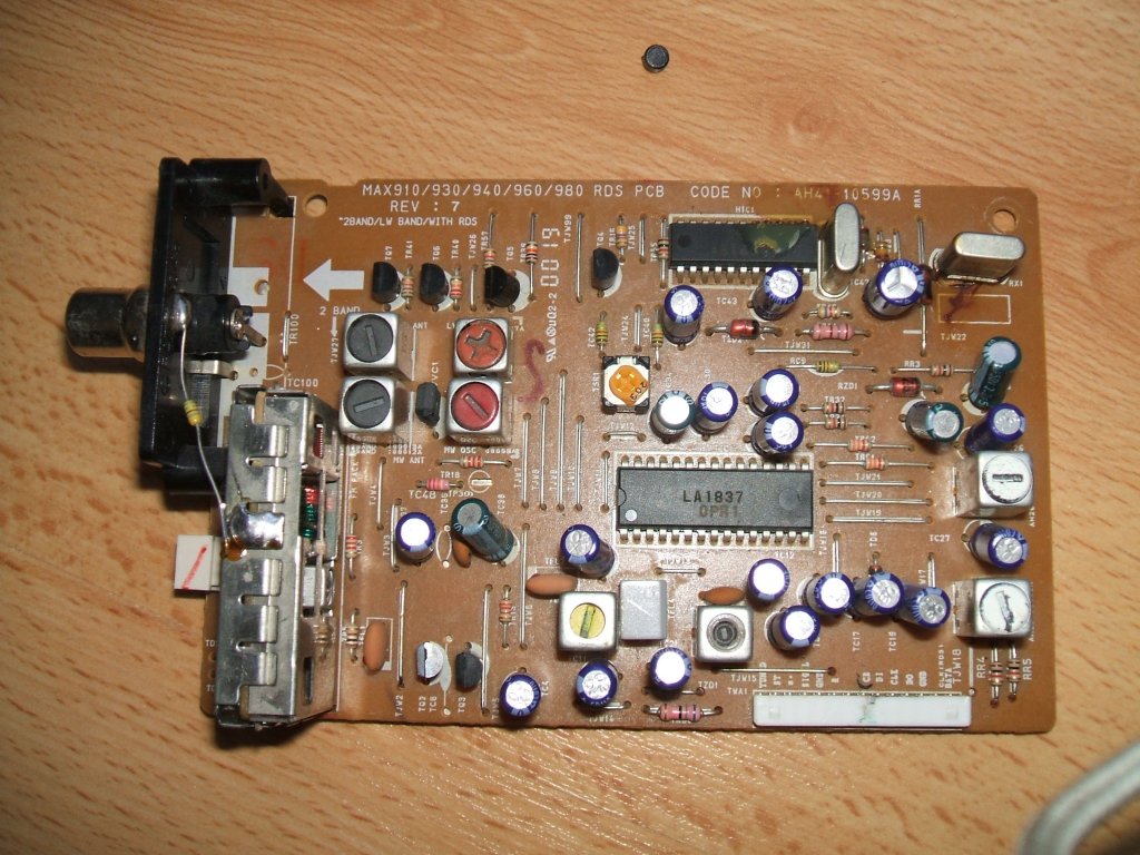

Igazábol ez elektronikusan hangol. Nekem csak nyomni kell a gombot. A tuner része kivehető (kártya) egy sorcsatlakozóval csatlakozik a másik panelra. A kártyán van olyan kis fémházas rész de abban csak pár tekercs van köztük egy állítható. A baj az, hogy nemigen férnék hozzá méregetni. A kristályt meg nemtaláltam hqelektronikon de nemis biztos, hogy az a baja.

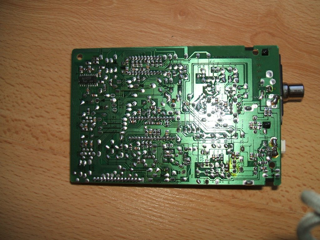

(#) matyusz hozzászólása Júl 29, 2010 /
Ittvannak a képek...

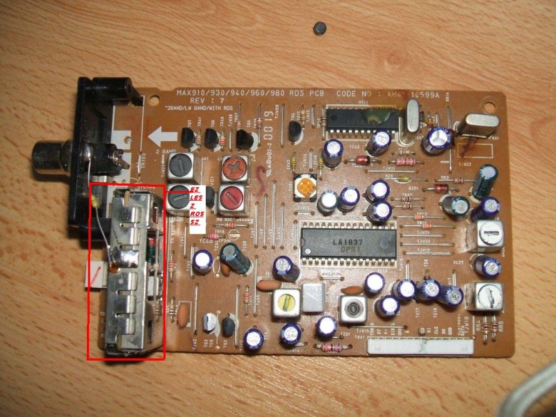

(#) CHZ válasza matyusz hozzászólására (») Júl 29, 2010 /
Képen bejelöt dobozt vedd ki és a átforrasztva talán feléled , az SMD alkatrészek forrasztásait is érdemes javítani . Egy próbát megér . Autórádiókban is használják ezt a tunert , onnan is bányászhatsz , még működő példányt .
(#) matyusz válasza CHZ hozzászólására (») Júl 29, 2010 /
Na kivettem a dobozkát nagynehezen. Hát a látszat csalt mert vannnak SMD alakatrészek a hátulján...(tranyó kondi) Majd átforasztgatok mindent rajta és majd írok ha lessz valami.

Átforrasztgattam benne mindent de még mindig nemjó . És a kvarcra nemtippelnék mert ha fejhallgatót bedugom akkor nagyonhalkan a súgás(búgás...) mögül hallom, hogy mi szól éppen a rádióban. De nekem hangosnak tünik ez a búgás. Ha nincs rajta (vezeték) nem annyira akkor csak az alap sercegés de ha rajta van egy vezeték akkor hangosan serceg, búg. Szóval tartom a véleményem a tranyóhoz vagy valami IC-re. De remélem valaki mond valami okosat.

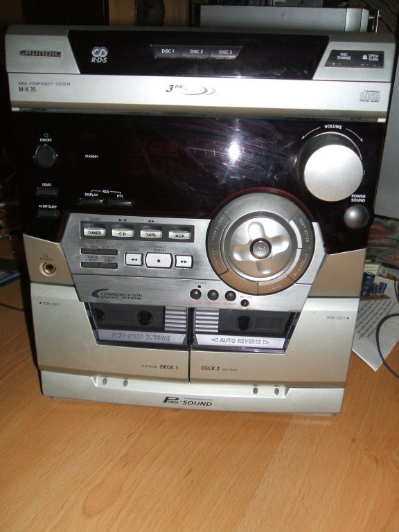

Kép a hifiről...
Tehát venni veszi az adást csak nem erősíti a hangot valami, csak a súgást, búgást.
