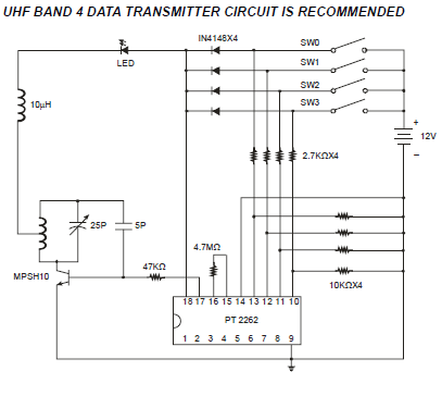

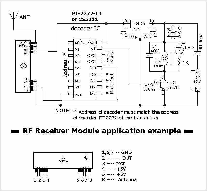

(#) rascal válasza rascal hozzászólására (») Szept 13, 2009 /
Nézegettem a pt2262 adatlapját, és ott az alábbi példát láttam. A bal oldalon levő tranzisztor, kondik, meg tekercsek egy adót képeznek? A HM-R868S, HM-T868S (Lásd HEstore) modulok használatánál hogyan kell illeszteni a PT ic-t az adóval? A 17-es lábat rákötöm az adó bemenetére egyszerüen, vagy kell még valami?
(#) Thowra válasza rascal hozzászólására (») Szept 18, 2009 /
Én simán rákötöttem, úgy mint a képen.
(#) pucuka válasza rascal hozzászólására (») Szept 18, 2009 /
Igen, az egy egyszerű adó (oszcillátor), amit az enkóder IC "kapcsolgat". (ASK moduláció)
Az antennát a rezgőkör tetejére kell kötni 10 - 100 pF kapacitással. A nagyobb kapacitás jobban elhúzhatja a beállított frekit.
Az "illesztés" hasonló lehet, de ha komplett adó modult használsz akkor úgy jó ahogy Thowra rajzolta, bár Ő csak a vevőt rajzolta, de adónál hasonlóan.
