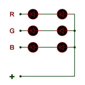

(#) robotech válasza Bwoonoo hozzászólására (») Júl 6, 2011 /
A közös anódú LEDeknek az a lényege, hogy egy műanyag lencse alatt 3db LED csücsül (mondjuk), és ezeknek a pozitív lába össze van kötve egymással ,és így egy lábként van kivezetve. a negatív lábuk a katód, azok külön-külön ki vannak vezetve.
Tehát ha azt akarod, hogy valamelyik világítson, akkor a közös pozitív lábra kell pluszt adni, és amelyik szín válágítson , arra a negatív lábra minuszt.
És ugye előtét ellenállás mindegyik kis led elé kell, úgyhogy most a negatív lábakra külön-külön kell tenni 3db egyforma értékű ellenállást tenni.

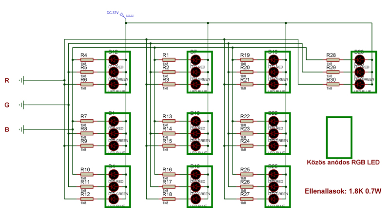

(#) Marvinn hozzászólása Dec 15, 2011 /
Van egy RGD LED driverem ami infra távirányítós.. ebayes. 10 db RGB ledet akarok hajtani vele. Közös anódosak a ledek.
A led driverből 37 V jön ki. Amit rajzoltam kapcsolást működik? kiszámolva 0,72 W-ra jön ki az ellenállások teljesítménye, boltban 0,7 W-ost lehet venni, ezek izzadni fognak?
Ha jól kombináltam akkor sorba kötni nem lehet ezeket a ledeket mert 4 láéba van, de párhuzamosan lehet. Viszont ha csatornánként (R, G, B) egy ellenállást tennék akkor 7,2 W jön ki, ilyet meg nem lehet kapni.
Mit javasoltok?

(#) nedudgi válasza Marvinn hozzászólására (») Dec 15, 2011 /
Villanyfűtést akarsz? A teljesítmény 90 százaléka az ellenállásokon disszipálódik.
Felejtsd el a közös anódos LEDeket ehhez a vezérlőhöz. Használj külön LED-eket, esetleg (ha hozzájutsz) SMD tokban van olyan, amiben a 3 csip egyenként van kivezetve.

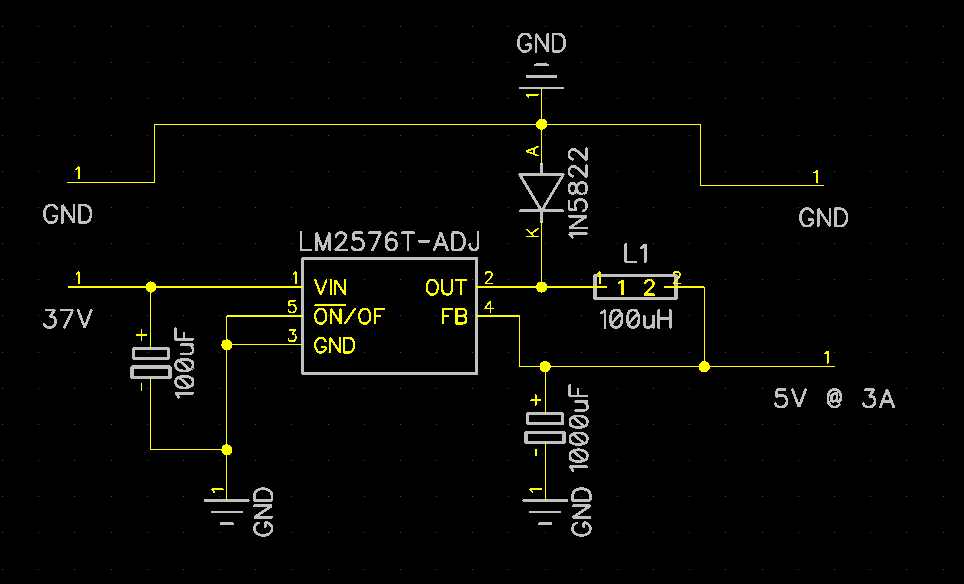

(#) kokozo válasza Marvinn hozzászólására (») Dec 15, 2011 /
Nem ledenként, hanem 1 dc-dc konverter amire rá van kötve utána mind.. LM2676 ic-vel építsd meg az bir 3 ampert

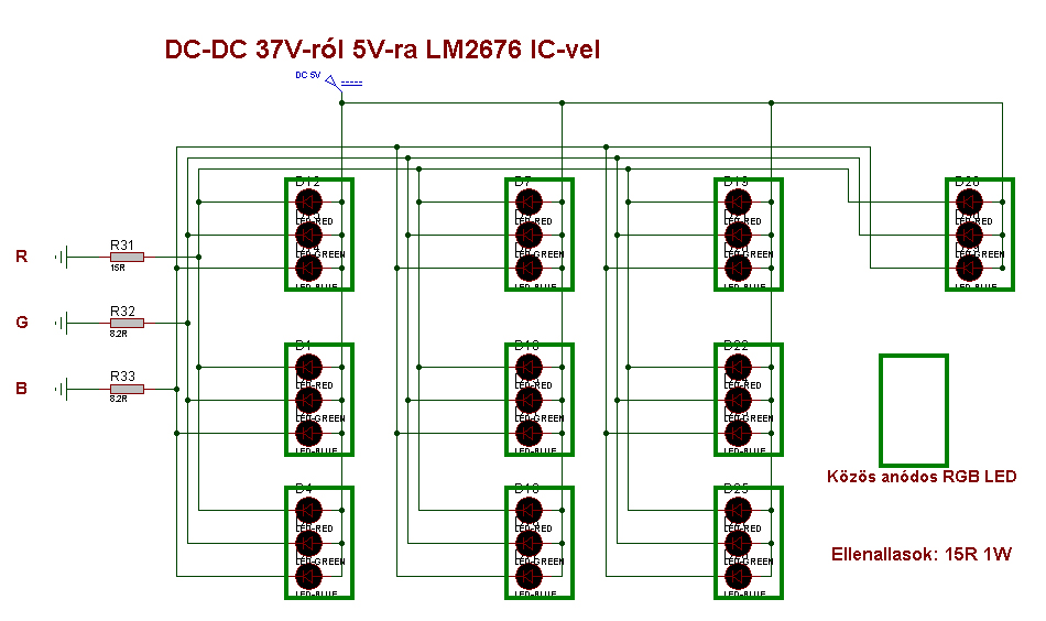

(#) Marvinn válasza kokozo hozzászólására (») Dec 15, 2011 /
elég nekem a 3A?
rgb lednél hogy kell számolni? 0,2Ax3 1 led? (ha mind a 3 szín egyszerre működik)
hehe 0,02A az
Így már nem lesz fűtőtest?
Persze ehhez építeni kell egy dc-dc convertert...

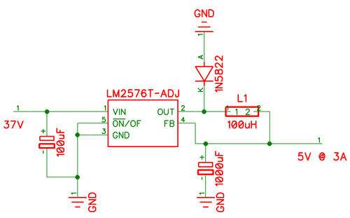

DC-DC így jó?
Namost, van ezzel egy kis gond..
dc-dc-t csatoltam, de a gnd vezetéket honnan veszem?
mivel a driverből 4 vezeték jön ki, egy a 3 37V a másik 3 db meg az R,G,B csatorna amiket PWM-el piszkál a vezérlő...
hogyan konvertáljam a 37V-ot 5V-ra?
Szét kell szedni a drivert és a még nem szaggatott gnd pontra kell kötni a dc-dc konverter gnd-jét.
