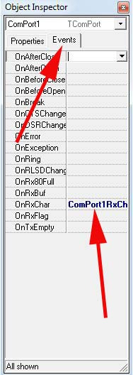

(#) michael67 válasza miki144 hozzászólására (») Feb 23, 2013 / 1
Szia. Félre ne érts, pusztán csak segítségként írjuk, amit írunk. Részemről pusztán jó tanácsok. A megjegyzéseket pedig azért írtam, hogy éthetőbb legyen a dolog. Részemről az esetek többségében nem adatott meg a lehetőség, hogy rendelkezzem a kommunikáció adataival Ezeket nekem kellett kibogozni , ezért írtam, hogy segítség egy ilyen kis ön loggolás. Mellesleg szívesen segítek , mert így karban tartom az ez irányú tudást. Éppen egy soros porti programot stoppolgatok én is gyakorlásképpen. (Mostanság elég sok időm van ilyesmit csinálni sajna )
A kérdésedre pedig a válaszok:
- nem tettem bele sehogy. A komponensben benne van
Az object inspector események fülére kattintva megtalálod. (kép melléklet)
- Az egyidejű kezelés így valósul meg lényegében, mivel ez egy beérkező karakterre
bekövetkező esemény (procedure TForm1.ComPort1RxChar(Sender: TObject; Count: Integer).
Igazából amit módosítottam program nem tökéletes még így sem csak alap , útmutató. Mint mondtam nem használom ezt a komponenst jobban szeretem külön megírni.
(csak a segítség miatt tettem fel)

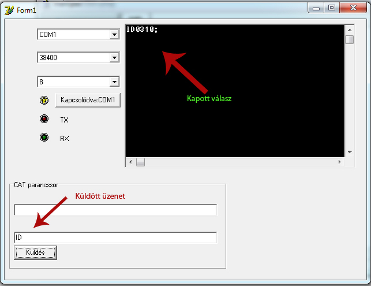

(#) hg5cfj hozzászólása Aug 10, 2014 /
Üdv Mindenkinek
Olvastam a hozzászólásokat, sokat segített a comport programozásban. Viszont van egy problémám:
A fenti példaprogramok alapján készítettem egy próba programot - egy adó vevő - vezérléséhez. A probléma az, hogy az elküldött parancsra kapott választ nem írja ki a progi. Ellenőriztem a rádió elküldi a választ mégsem kerül kiírásra.
Példa a kommunikációra: comport.WriteStr ('ID;'); vagyis elküldöm a rádiónak az ID; parancsot, amire a rádió az ID0310; karaktereket küldi válaszként.
Mellékletként csatolom a próba programot is
A másik kérdésem hogy lehet ellenőrizni a com port foglaltságát, még a csatlakozás előtt.
thx
Samu
FT-950.ZIP

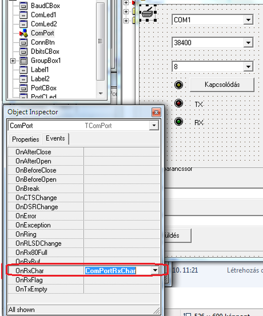

(#) zenetom válasza hg5cfj hozzászólására (») Aug 10, 2014 /
Szia,
Mivel a programkód csak be lett írva (vagy másolva), a fogadáshoz tartozó rész gyakorlatilag sose hajtódik végre, mert nem a ComPort eventhez lett írva. Ezt egyszerűen meg lehet oldani, a csatolt kép szerint a Comport eventnél az onrxchar-nál válaszd ki a legördülő menüből az eljárást.
Szerk.: most nézem, ez pár hsz-el följebb is van egy ilyen kép.
A hozzászólás módosítva: Aug 10, 2014
(#) hg5cfj válasza zenetom hozzászólására (») Aug 10, 2014 /
Igen azt észre vettem, ennek ellenére olyan mintha nem hajtódna végre, pedig a terminál ablakban látszik hogy érkezik szöveg. Csak mintha feldolgozásra nem kerülne.
Közben belenéztem a kódba is, van benne egy kis hiba.
Javítsd ki erre:
  1. procedure TForm1.ComPortRxChar(Sender: TObject; Count: Integer);
  2. var
  3.   instr:string;
  4. begin
  5.   Comport.ReadStr(instr, count);
  6.   AnsEdit.Text:=AnsEdit.Text+instr;
  7. end;

(#) zenetom válasza hg5cfj hozzászólására (») Aug 11, 2014 /
Nálam viszont jól működik. Win7 alatt. Végrehajtódik egyáltalán a "ComPortRxChar" esemény? (Rakj bele pl. egy showmessage-t, hogy lásd.)
(#) hg5cfj válasza zenetom hozzászólására (») Aug 11, 2014 /
Köszi az ötletet, ki is derült. Nem fut le az OnRxChar esemény. Ezzel kiderült, nem a delphivel és a programkóddal van a probléma.
Köszönöm mindenkinek az ötleteket.
