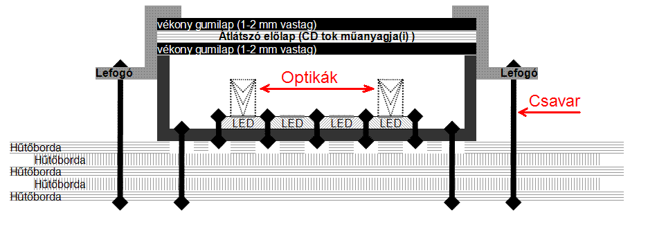

(#) Yle Greg hozzászólása Júl 9, 2008 /
No, megvannak a képek.
A tömbvázlaton látható, hogy a ledeket a lámpatesthez fogatom, és a csavarok fejei alatt ki van vágva a hűtőborda lemeze, hogy ha ütés éri a lámpát, akor az előlapról és a hűtőbordáról származó erőhatás ne feszíthesse meg a ledeket tartó csavarokat, így nem eshet bajuk a lámpatesten belül.

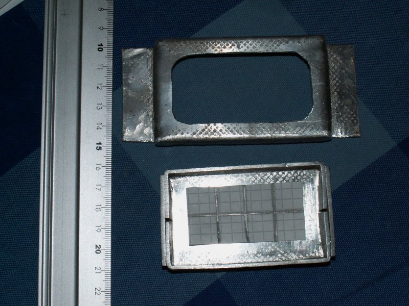

Ezen látható, hogy még a legjobb oldalsó illesztés sem elég jó, ezért ki fogom tölteni a rést valamilyen folyékony ragasztóval, és még az is lehet, hogy a lemezeket összehúzom egy csavarral, bár így is elég stabil a széle, 2 mm vastag alu lemezből készült az egész cucc.

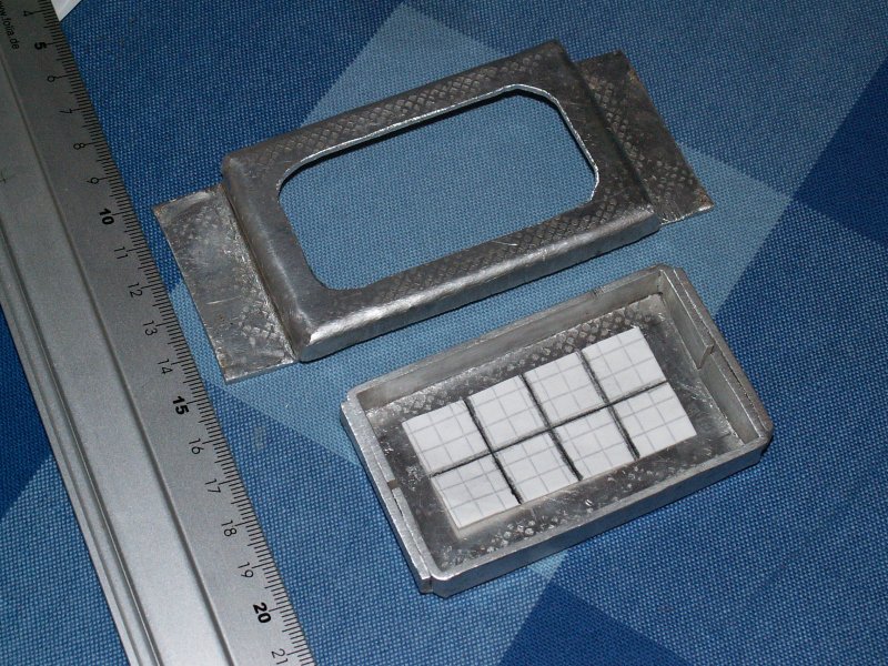

A lámpatestbe beledobtam egy papír darabot, ami mutatja, hogy mekkora hely kell a 8 darab SQ1 -es lednek.
A felső rész oválisa még nincs teljesen kész, nem valami szabályos a lekerekítése, mert meg akarom nézni, hogy mekkora nyílást vágjak rá, hogy minél kevesebb fényt fogjon meg. Jelenleg a papíron kiszögmérőzött értékhez képest 5 mm-el kisebb a luk minden irányban.

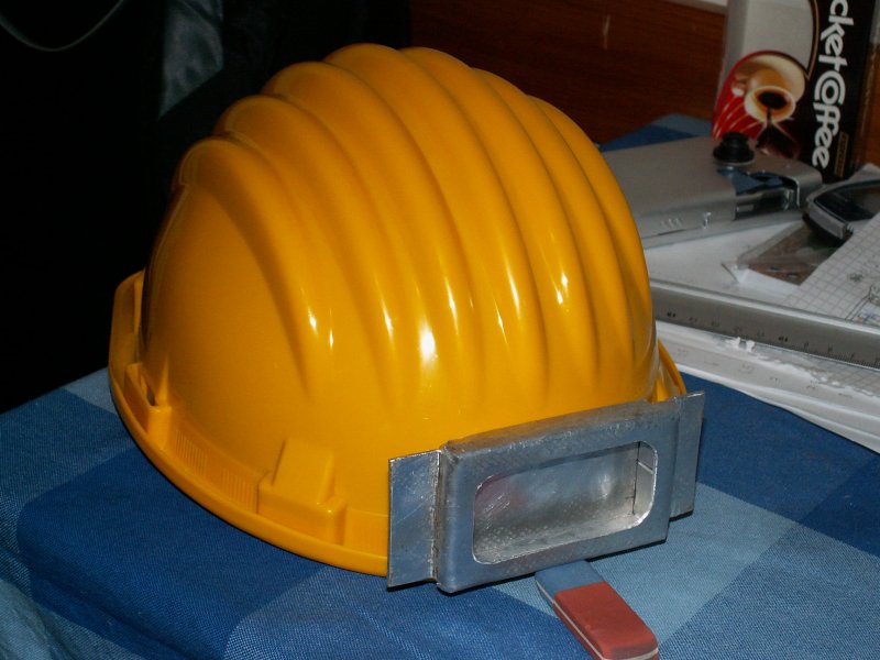

Oldalról nézve így fekszik neki a sisaknak, mögé még oda kell képzelni pár hűtőlemezt, ezért van légrés a sisak és a lámpatest között.

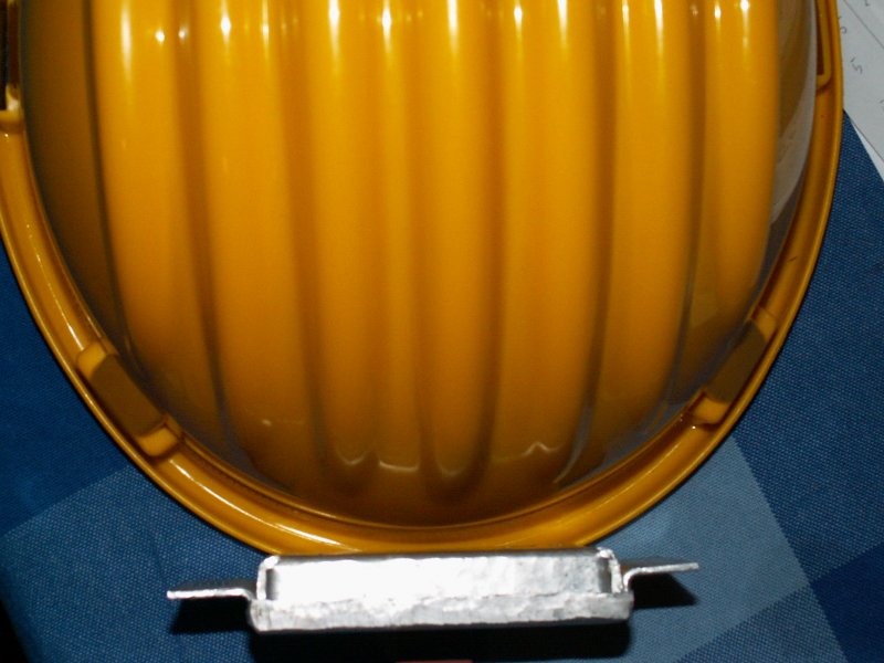

Ugyanez felülről.
Úgy látszik, mintha a fedő darab túl széles lenne, nos, ez azért van, mert így van.
Még le fogok szedni a széléből, és a maradék is követni fogja valamelyest a sisak görbületét, mert a hűtő lemezek is követni fogják a görbületet, és a fedő darab azokhoz lesz lefogatva.

(#) proli007 válasza Yle Greg hozzászólására (») Júl 10, 2008 /
A satu pofájára, két vékony (0,5mm) alulemezből hajlított "L" alakú védőt szoktunk tenni, hogy ne mancsingolja össze a lemezt.
Egyébként egy ügyes marós, ezt a figurát, 10 perc alatt kimarja egy tömbből, és akkor masszív lesz és szép.

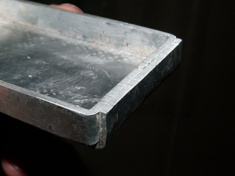

(#) Yle Greg hozzászólása Júl 12, 2008 /
Igen, a satura tényleg tehettem volna puha pofát. Az igazat megvallva ez amit lefényképeztem csak prototípusnak készült, hogy tanuljak abból ahogy készítem, hogy melyik hajtást célszerűbb előbb csinálni, honnan érdemes csiszolni, egyáltalán, hogy amikor hajtom a lemezt, akkor mennyit nyúlik, hogy számoljak, mert nekem a szélének a mérete és a magassága fontos.
A vicc az, hogy tök jól sikerült kihajtani, leszámítva a rondaságát.
Illetve frászt, nem sikerült jól, mert egy dolgot elcsesztem rajta. A "felulrol.jpg" képen látszik a hiba, mégpedig az, hogy a jobb oldalon, a két kis fül alja beljebb van mint a teteje, mert a rájuk hajtott lezáró lemez hajtási görbülete megnyomta a fülek alját, így azok bemásztak a hasznos térbe, ellopva tőlem kicsit több mint 1 millimétert. 8-E
Az ilyen hibákra álmomban sem gondoltam volna, éppen ezért készítettem el ezt a próbadarabot.
Marós ismerősöm sajnos nincs, pedig az lényegesen megkönnyítené a dolgomat, nameg elegánsabb lenne egy tömbből, nem beszélve a hő elvezetésről, ami szintén jobb lenne úgy, de sajna asszem nekem marad a fűrész meg kalapács... :-/
