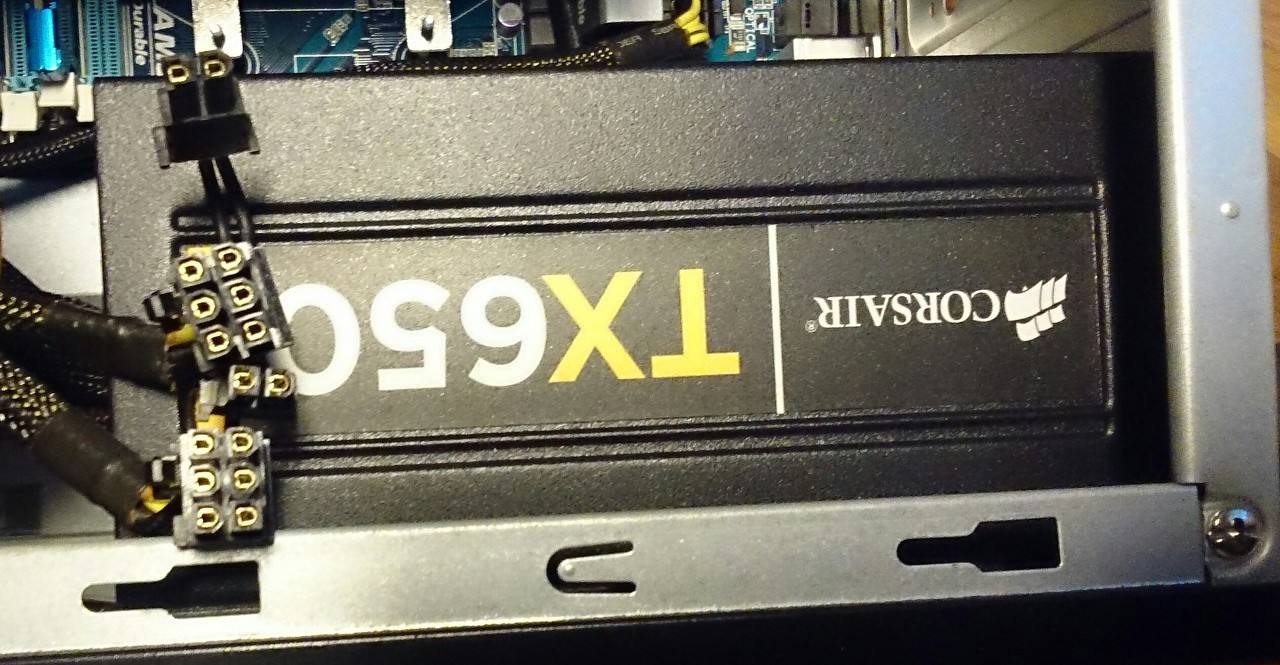

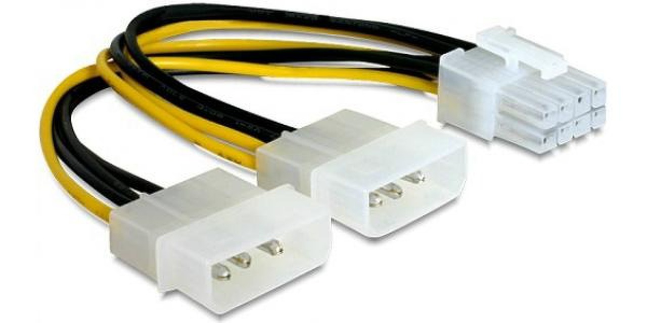

(#) ktamas66 válasza Zoli1974 hozzászólására (») Aug 4, 2016 /
A drótok színei valahogy nem stimmelnek. A gyári átalakító így néz ki:
Persze a 6 pines is ilyen.

(#) gerleimarci válasza ktamas66 hozzászólására (») Aug 4, 2016 /
Ha csak a színei nem stimmelnének... A bekötése sem jó.
