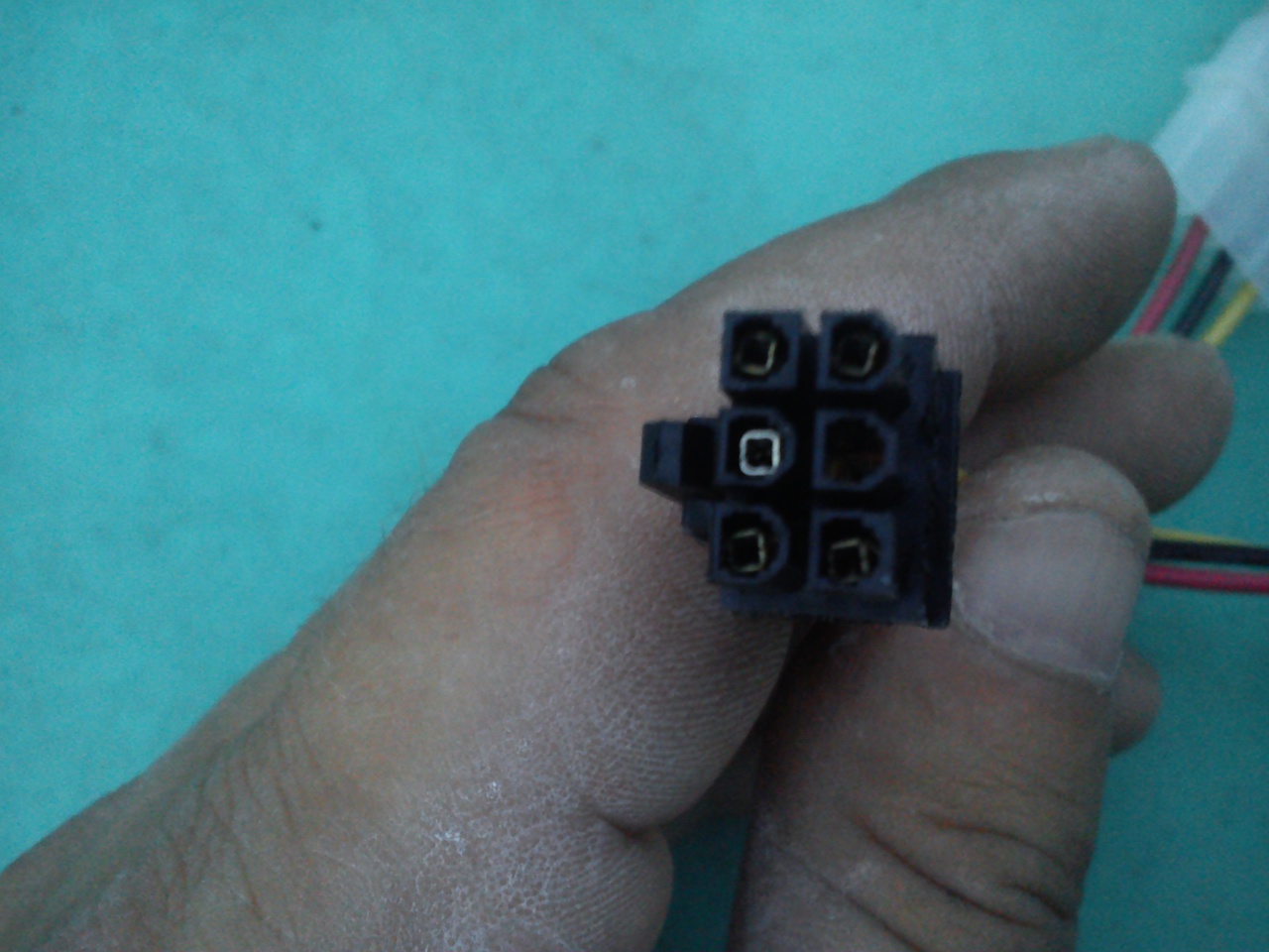

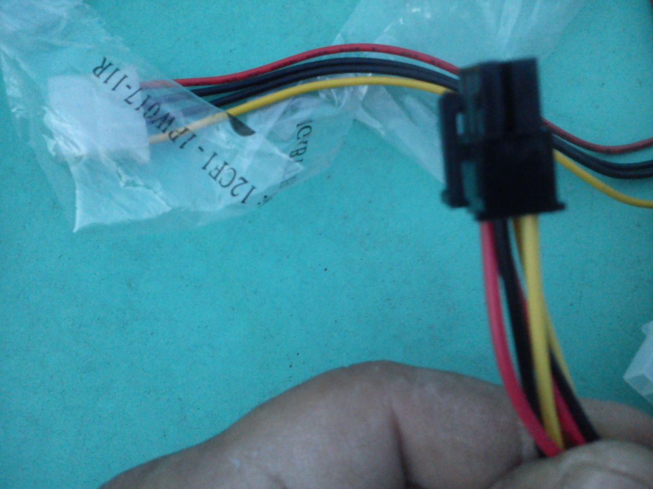

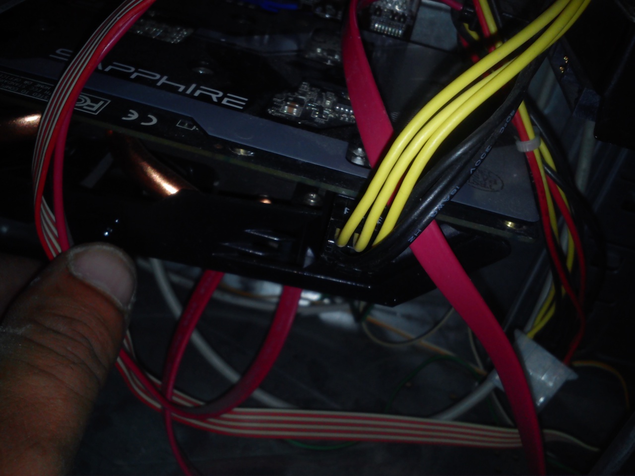

Ma beszereztem egy új tápot de nincs rajta a videokártyának külön 6 pin -es vezeték.
Sebaj majd a régi ide csatlakozóból elosztóval adok neki tápot gondoltam én.
Az új tápon van ilyen2db csatlakozó. Az elosztó viszont 6 pin-es és csak 5 csatlakozó van bekötve előtte a régi tápról mind a 6 csatlakozó be volt kötve.
Nem akarok hülyeséget csinálni ezért megkérdem a fényképeken mellékelt videokártyának hogy adjak plusz tápot, mivel igényli. Szintén fényképen mellékelt ide táp elosztó jó- e hozzá?
Fényképeket mellékelek róluk.
A hozzászólás módosítva: Aug 2, 2016

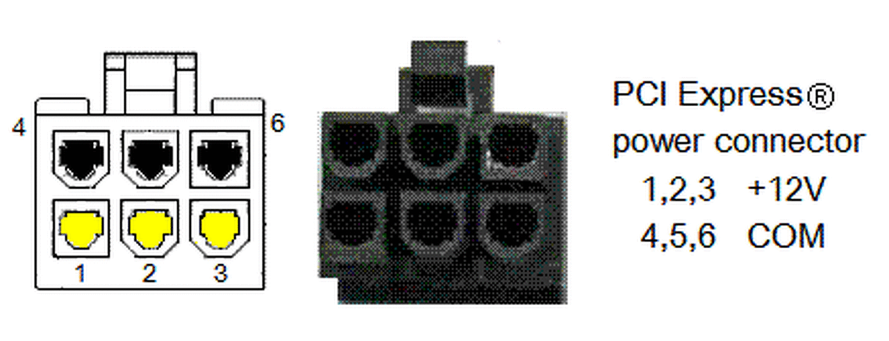

(#) gerleimarci válasza Zoli1974 hozzászólására (») Aug 2, 2016 /
Itt a helyes bekötés. A 12V-ot elosztod 3 felé, a 2 GND-ből csinálsz 3-at.
Amit kiraktál, az nem jó.
(#) SzervízMacska válasza gerleimarci hozzászólására (») Aug 2, 2016 /
Ha megnézed a saját linkeden a második képet, akkor meg fogod látni, hogy abban is 5 láb van bekötve a hatból. Mert nyilván ez így szabályos... Egyébként a nyolclábúban is csak hét van bekötve. De nem értem a kérdezőt sem. Mért vesz olyan tápot, ami nem jó a gépéhez? A mai tápok mindegyike tartalmaz pci-e csatlakozót. Amelyik nem, az valami beragadt raktárkészletből maradt régi szutyok, vagy alapból alkalmatlan a feladatra...
(#) Zoli1974 válasza SzervízMacska hozzászólására (») Aug 2, 2016 /
Köszönöm a válaszokat.
SzervizMacska: alapból feltételeztem, hogy van rajta PCI-e csatlakozó időm híján neten rendeltem nem tudtam megnézni a specifikációit. Majd máskor körültekintőbb leszek.
(#) gerleimarci válasza SzervízMacska hozzászólására (») Aug 2, 2016 /
Hidd el, jobb a 6. Lattam már ilyen szétolvadt csatit, és abba is csak 5 volt. Az én tápomba is meg van a 6.
Az előző tápomhoz csináltam ilyen átalakítót, működött, de amint elindult egy játek, leállt a táp. Tehát amin nincs, arra felesleges csinálni.
(#) Buvarruha válasza gerleimarci hozzászólására (») Aug 2, 2016 /
Hiába, mert a középső a kártyán sincs bekötve.
Az enyémben meg nincs... Biztos nem fért bele 3 éve a hatvanezres árába. De pont arra utaltam, amit a végén írtál. Szétrángatja a gyenge tápot a molex csatlakozón keresztül. Jó esetben csak leáll, de a túlterheléstől füst is lehet belőle.
