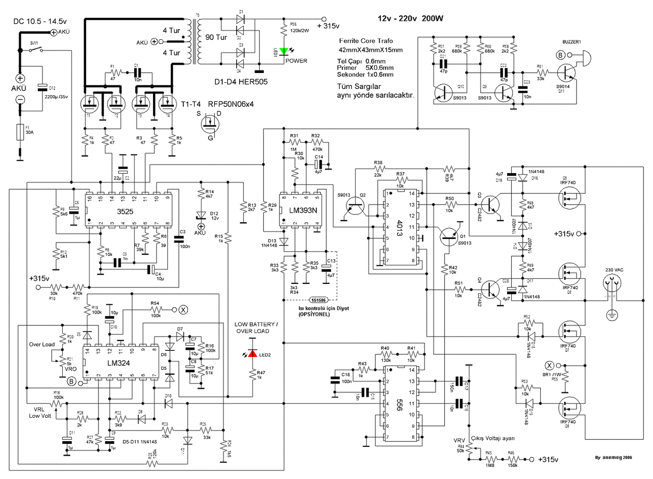

(#) Ge Lee válasza attti hozzászólására (») Dec 13, 2014 /
Ha a primer fetek eldurrannak akkor ott nagy eséllyel valahol zárlat van, vagy a meghajtással van valami gond. Javítás után sosem szabad direktben elindítani, én megnéztem volna szkóppal hogy mit csinál a vezérlés.
Csatolok egy rajzot ami ad némi betekintést arról hogy hogyan is működnek ezek.
(#) attti válasza Ge Lee hozzászólására (») Dec 13, 2014 /
Nagyon szépen köszönöm, egy-az egyben az a fetek felőli résznek a felépítése a nyákon. Szia Az a baj, hogy nincsen szkópom, de ebben az ups-ben a proci vezérli a feteket egy ULN majd később egy kicsi n csatornájú MOSFET majd az két tranzisztort amin C-E zárlatot mérek és azoknak az emittere van rákötve a fet párok lábára. Csatolom a visszafejtett rajzát a kicsi meghajtó áramkörnek.
