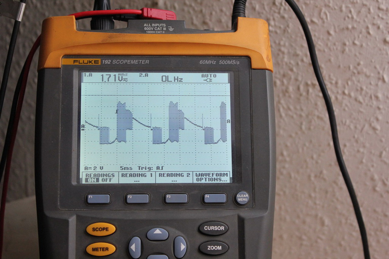

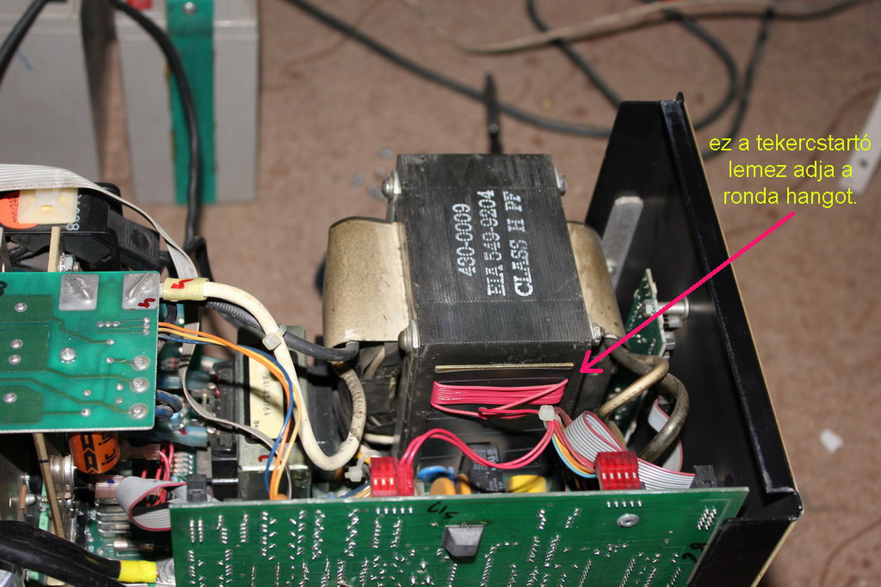

Back-UPS 1200VX-ben elszállt néhány FET, kocseréltem. Azóta elég *ronda* hangja van a trafónak, úgy búg mintha lazák lennének a lemezek, bár megy minden rajta. Érdekes, hogy BATT módban 60 hertz a kimenő 230 Volt. Eredetileg MTP50N05 volt benne, most IRF3205 került bele (mert az volt). Teljes sort cseréltem, (5 db.) hogy egyforma legyen. Van a trafó oldalán egy lemez, amire 10 menet van feltekerve, a szórt mágneses térből csinál valami kontroll jelet. Főleg ez adja ki azt a búgó hangot. Az elszálló FETek (az én hibám volt: burkolat levétel közben csináltam igen rövid áramutat) elött csak a ventillátort lehetett hallani éppen csak.
Kérdés: mitöl jöhetett meg a hangja és normális dolog a 60 Hertzes üzemre váltás?
(#) sunside hozzászólása Ápr 25, 2015 /
csináltam képet a hangforrásról, talán így valaki jobban tud segíteni.

(#) sunside hozzászólása Máj 1, 2015 /
Teszek fel szkóp-képeket a "hangos" UPS szerkezetről, talán így jobban tud valaki segíteni.
A mérések bemenő 230 Volt nélkül készültek.
A képek magyarázata: (a szkóp jelek 1:10-es mérőfejjel)
1. trafóra menő jel trafó nélkül
2. trafóra menő jel 500 Ohm terheléssel
3. trafóra menő jel trafóval, kimenet terhelés nélkül
4. trafóra menő jel, kimenet 100Watt terheléssel
A 3-as esetben viszonylag halk de a 4-es pontnál már nagyon hangosan zúg.
Kérdéseim a korábbi hozzászólásokban.

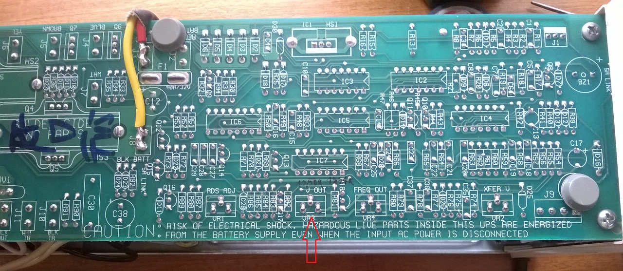

APC Back-Ups 500 szünetmentesnek a kimenő feszültségét szeretném csökkenteni 120v környékére. Routert + modemet szeretnék vele üzemeltetni, így sokkal tovább bírná mert elég a tarfóknak 100V -is. Megtaláltam a kimenő fesz szabályozó potmétert, de csak 200V-ig engedi letekerni.
Tudna valaki segíteni?
