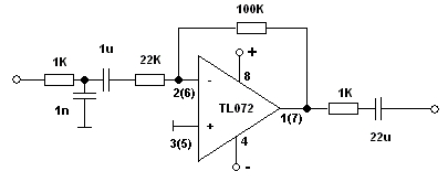

(#) Kovidivi válasza bandikala hozzászólására (») Máj 5, 2008 /
Előerősítő.
Egyébként meg azért is torzíthat, mert nem kapja meg a megfelelő feszültséget, áramot! miről hajtod? 12voltos dugasztápról? mert akkor az lesz a probléma!

(#) uli hozzászólása Máj 6, 2008 /
már bocs de magadnak miért fogadtad el ezt megoldásnak???
Előerősítő: ne5532 Sztereo a képen a "12V" ra 24 Vot köss!!! (nem lett átírva)
