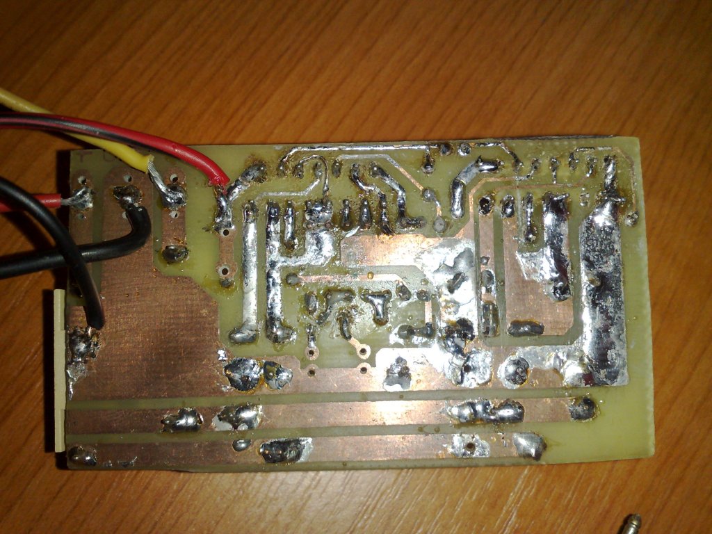

(#) Dzót hozzászólása Júl 24, 2012 /
Elkészítettem a kapcsolást, amit reloop kolegától kaptam, de csak az egyik oldalát
Eddig még nem találtam sem a panelon sem az összerakásban hibát de sajnos, veri a bizosítékot.
(#) reloop válasza Dzót hozzászólására (») Júl 24, 2012 /
Szia! Szakadásvizsgálóval keress zárlatot.
(#) Alkotó válasza Dzót hozzászólására (») Júl 24, 2012 /
A próbálgatás/élesztés alatt, biztosíték helyett célszerűbb valamilyen "rugalmasabb" áramkorlátot használni. Akár egy jól megválasztott izzó is alkalmas lehet erre.
(#) szucsip válasza Dzót hozzászólására (») Júl 24, 2012 /
Heló!
Tápfeszültségeket mérted? Biztosan nem keveredtél el, hogy a nyákrajzot kell vagy nem kell tükrözni?
(#) Dzót válasza szucsip hozzászólására (») Júl 25, 2012 /
Rámértem a pozitív és negatív ág és a kimenet összeér.
A panelon nem találom a hibát.
A második IC készlettel is ugyan ez. Mit néztem el ? :S
(#) Alkotó válasza Dzót hozzászólására (») Júl 25, 2012 /
„"a pozitív és negatív ág és a kimenet összeér"”
Ezt hogy mérted meg? Ha igaz lenne, akkor nem lenne tápfeszültség az erősítőn, és gyorsan tönkremenne a tápegység. Illetve az élesztésnél használt áramkorlát "dolgozna", megvédve az IC-ket és a pénztárcádat is.
(#) reloop válasza Dzót hozzászólására (») Júl 25, 2012 /
A bemenetet feltétlen testre kell zárni, vagy alacsony kimeneti ellenállású jelforrásra kötni, egyelőre jel nélkül.
A párhuzamos kialakítás miatt a kimenet a bemenet előtt halad el, és jelen készültségi foknál minden bizonnyal gerjed.
Áramhatároló nélkül ne élessz, mert nem fogod győzni IC-vel! Legalább soros izzót tegyél a táp elé.
(#) Dzót válasza Alkotó hozzászólására (») Júl 25, 2012 /
A bizotsítékok (2 amper) egyből oldottak.
A csipogót ráteszem a kimeneti ágra és a + és a - ág egy potenciálon van. Remélem csak nem szálltak el ennyitől az IC-k. Kiforrasztottam az előző szettet és nincs összesülve.
(#) Directors válasza Dzót hozzászólására (») Júl 25, 2012 /
Ha kivágta a biztiket akkor több mint valószínű annyi az IC-nek.
Miért nem használsz áramkorlátot? Pár ezrest megspórolnál.
Gyanakvásom nem volt alaptalan, mert a mérési módszered, illetve a levont következtetés hibás. A "csipogó", műszertől függően 100-200 ohm nagyságrendnél már jelez. Ehhez képest a tápegység belső ellenállása tizedohm nagyságrend.
A tápfeszültséget meg kell mérni, a kimeneten lévő esetleges egyenfeszültséget szintén.
Egyetértek Directors felvetésével, mi szerint a biztosíték kiolvadását aligha élte túl a végfok IC. Az áramkorlát nem egy fölösleges faxni, hanem létszükséglet. A labortáp a leguniverzálisabb ilyen célra, de egy sima égő is tökéletes lehet (egy megfelelő égő).
