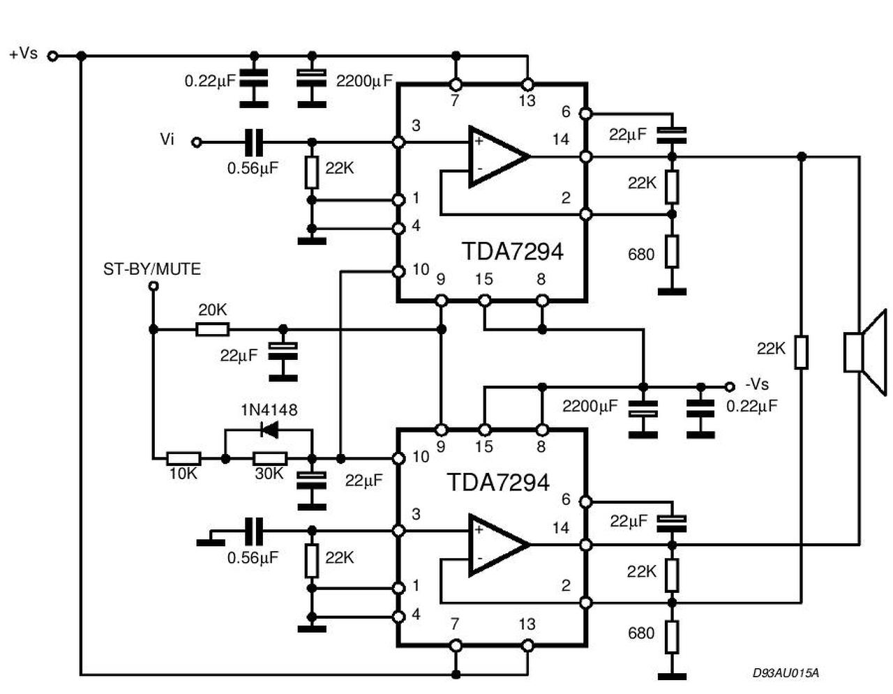

Ezek szerint a fél híd áll mint a cövek A bemenet felőli első IC 14-es láb és a másik IC 2-es láb között ott van a 22k ellenállás?
(#) gaben110 válasza reloop hozzászólására (») Aug 20, 2014 /
Részletesen átnéztem teljesen megegyezik ezzel a rajzal a kapcsolás, egyedül a bemenetnél 3 as lábnál nem 0.56uf kondenzátorok vannak hanem,470nf, valamivel kisebb nemtudom ez számít e, de igen a 22k elenállás is ott van.Lehetséges halott az ic?Pedig halk búgás jön a kimenetén mintha nem lenne bemenő jel.
A hozzászólás módosítva: Aug 20, 2014
(#) reloop válasza gaben110 hozzászólására (») Aug 20, 2014 /
Az invertáló erősítő bemenetén a kondenzátor értéke esetünkben közömbös.
Itt az IC kimenetén [14] nem tapasztalható esetleg volt nagyságrendű egyenfeszültség? Valamiből be kéne azonosítani a működésképtelenségét.
Az előbb említett 22k ellenállást méréssel is ellenőrizted a jelzett IC lábak között?

Meg van a probléma!!Ahogy mondtad is ellenőriztem a 22k ellenállást a két ic között és műszer nem mutatott semmit mintha hozzá sem érintettem volna szakadt az ellenállás, hogy miért azt nem tudom meg sincs égve.., kicseréltem és tökéletesen működik mindkét fele!
Nagyon szépen köszönöm a segítséget nélküled nem ment volna!!

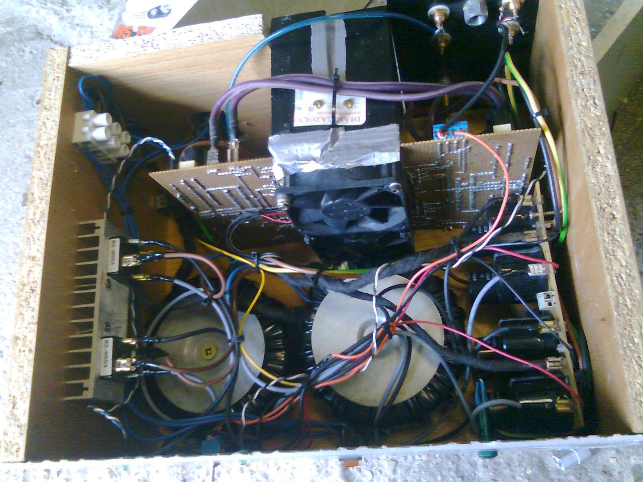

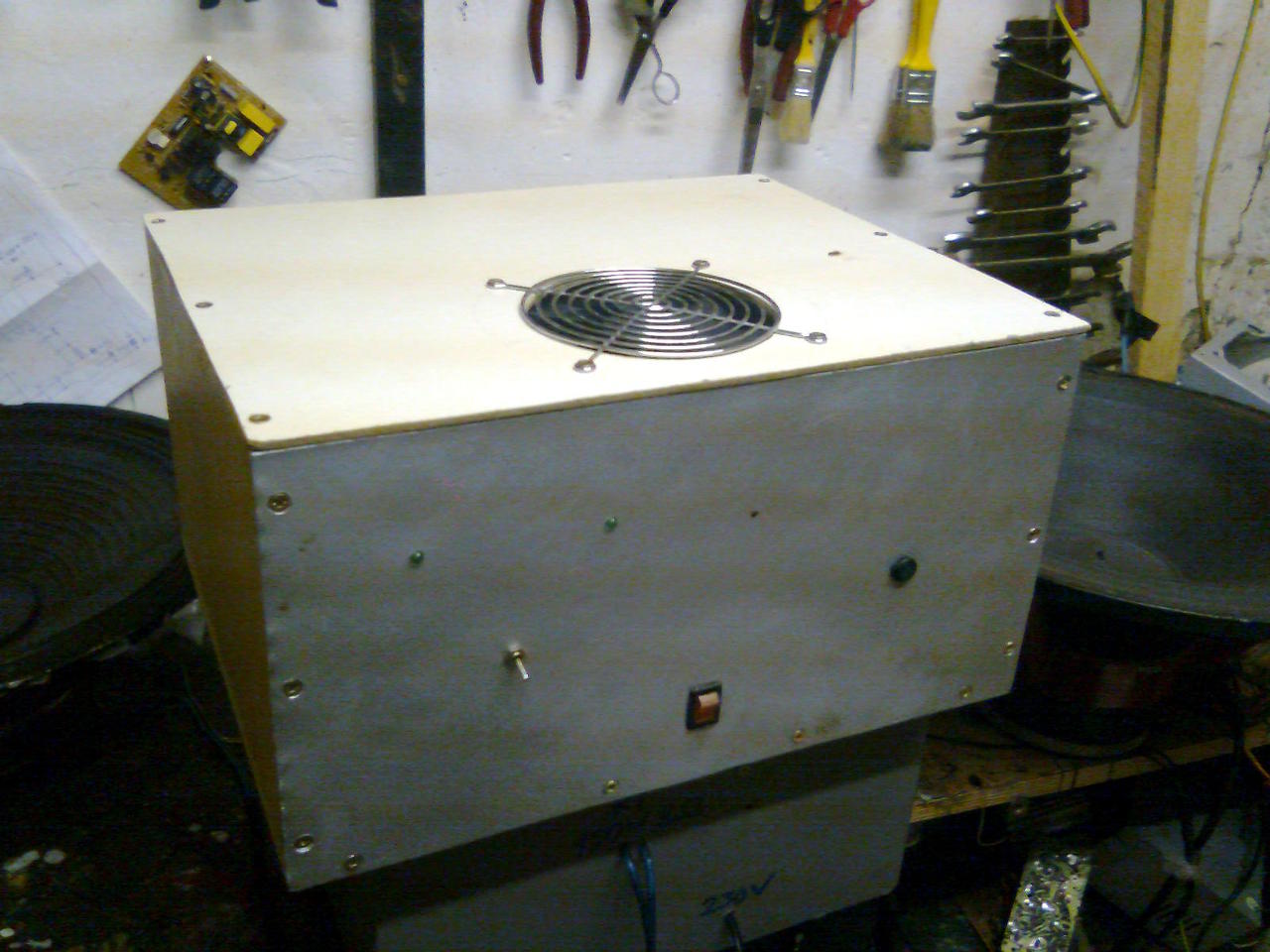

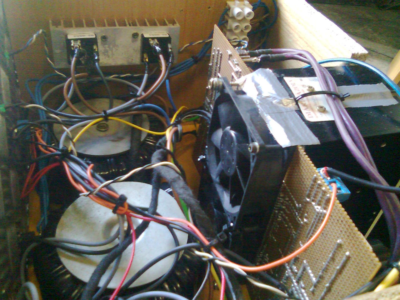

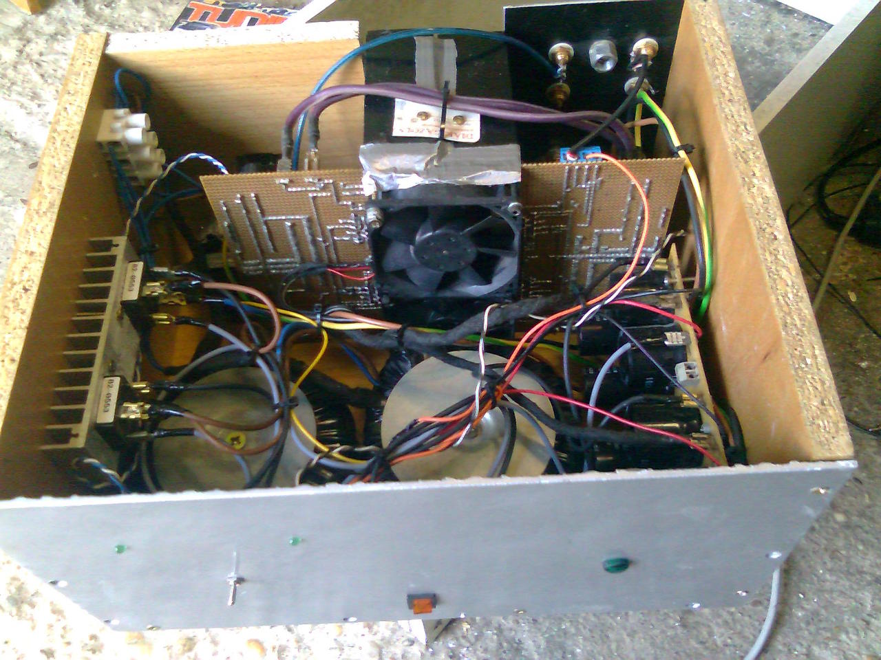

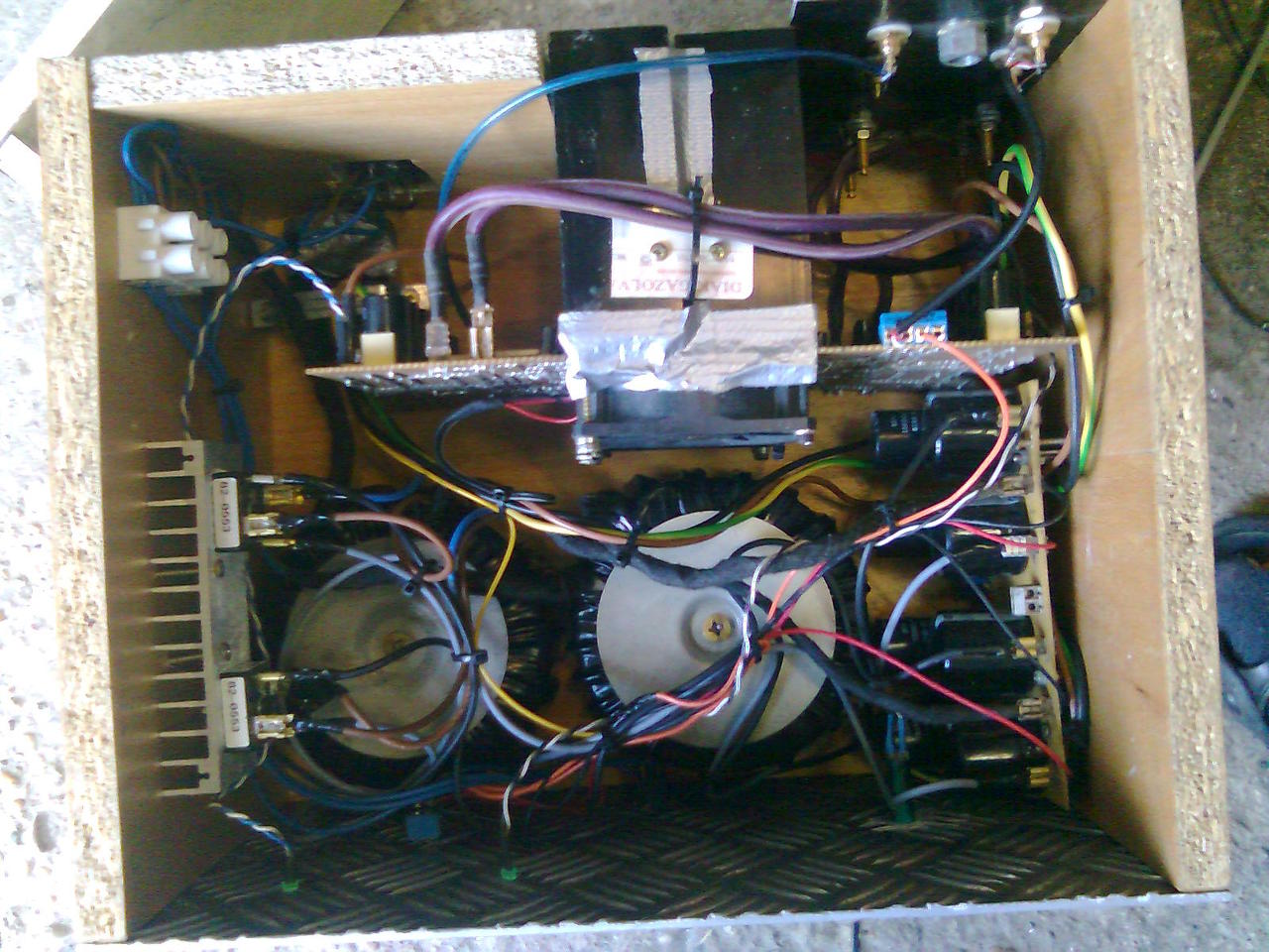

Végre elkészült az első áltlam épített 2xTDA7294 híd modulból álló erősítőm,hála a sok segítségnek amit itt kaptam!Tudom sufnis meg hogy még sok hiányosság van,potik, DC védelem stb..de első nekifutásra örülök hogy így sikerült.
(#) akos153 válasza gaben110 hozzászólására (») Aug 22, 2014 /
Gratulálok az elkészült erősítőhöz. A két trafó külön külön hajtja a Hidakat?
(#) gaben110 válasza akos153 hozzászólására (») Aug 22, 2014 /
Köszönöm!!Igen teljesen külön tápja van a két hídnak, külön trafó, külön egyenirányítás, külön puffer.Most jut eszembe trafók elé nem tettem biztosítékot de majd pótolom

Akármennyire is sufnis a dolog, nekem bejön,meghozta a kedvemet hogy építsek mégegy hídat Az már elképzelhető hogy én is fadobozba építem,könnyebb megmunkálni is mint a fémet.
(#) gaben110 válasza zotya1983 hozzászólására (») Aug 23, 2014 /
Hát igen fából pár óra alatt készre lehet csinálni a dobozt,egyszerű bútorlap jól csavarozható vágható stb, meg jobban is szigetel

(#) lukacsp válasza gaben110 hozzászólására (») Aug 23, 2014 /
Figyelemre méltóan jó a hűtés megoldása, ez túlmelegedni nem fog amíg a ventillátorok mennek, az biztos! Főleg ha esetleg leszorító kengyel nyomja az IC-ket a bordákhoz...
Remélem néhány olvadóbiztit szórtál bele, legalább a primer körbe.
Azért ne vesd el örökre a fém dobozt mint alternatíva. Igaz, hogy a fa doboz elektromosan jobban szigetel, de a fém doboz meg a kapacitívan csatolt zavarjeleket szigeteli jól.
Így tovább, sok sikert!
(#) gaben110 válasza lukacsp hozzászólására (») Aug 23, 2014 /
Köszönöm szépen!Mindenképp jobb lett volna fém doboz,de sajnos ez állt most rendelkezésre majd a következőt fémből szeretném építeni,sokkal kisebb helyet is foglal az anyagvastagsága miatt és azért szebb is fémből na meg a zavarjelek..
Bízom benne hogy nem fognak megállni a ventillátorok mert akkor ennek semmi hűtése nem lesz
Szigetelés nélkül vannak az IC-k a bordán nagyon szorosan bő pasztával rögzítve hőátadás tökéletes a bordára,akár menyire kínzom 6 ohm al ezzel az átszellőztette megoldással alig langyos a borda . Biztosítékot még nem tettem a primer körbe csak a secunderbe vannak,de nem tudom mekkorát tegyek 4 amperesre gondoltam.
