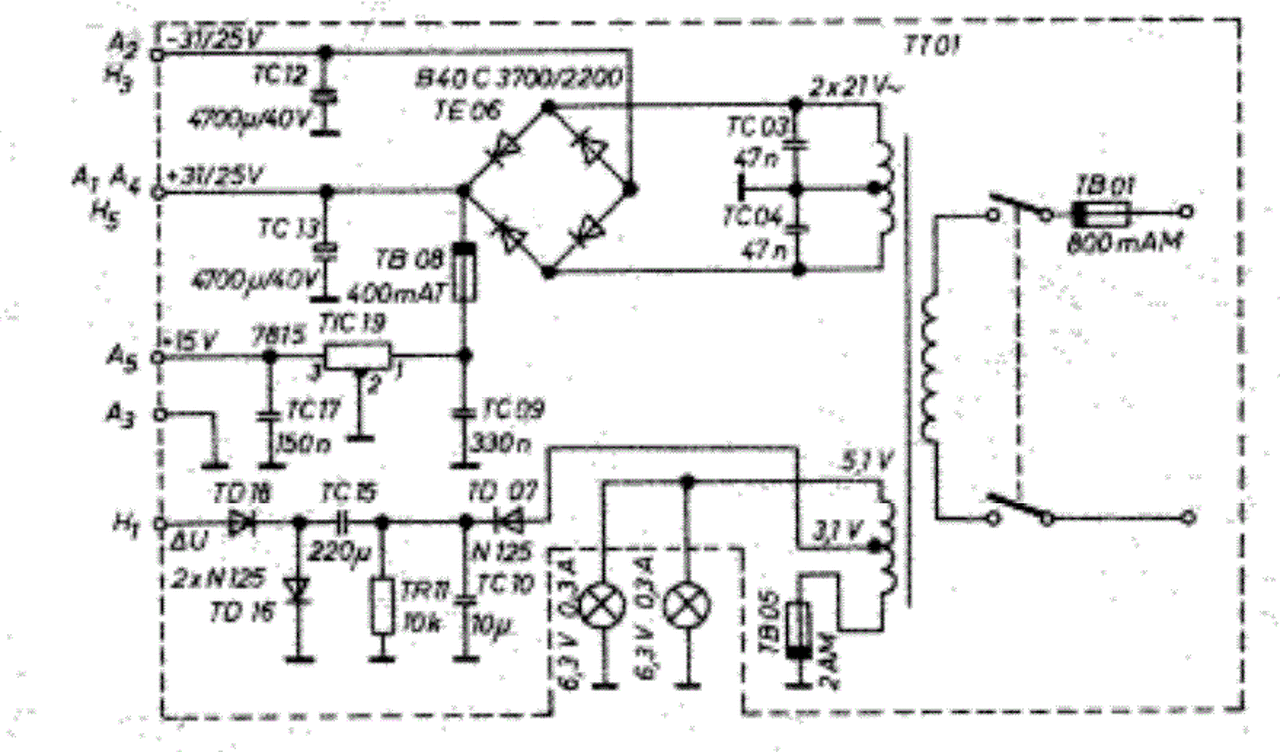

(#) Gabó válasza aramis hozzászólására (») Szept 18, 2014 /
Alapból ez a rajz se jó. Azért nem megy neked se. A diódahíd rosszul van benne.
(#) aramis válasza Gabó hozzászólására (») Szept 18, 2014 /
De hát évek óta így megy és most jelentkezett a hiba .
Ezzel a kapcsolással amit linkeltél? Mert itt szerintem csak nyomdai hiba van, de fizikailag rendesen van megépítve.
De akkor mitől 55v a feszültség a testhez viszonyítva mérem?
(#) reloop válasza aramis hozzászólására (») Szept 18, 2014 /
Szia! Azt neked kell megadni milyen pontok között mérted a feszültséget. Hivatkozhatsz az általad mellékelt rajz csatlakozási pontjaira is. Ismered a viccet amikor a kapitány leszól a gépházba: - Mennyi?
A hozzászólás módosítva: Szept 18, 2014
(#) aramis válasza reloop hozzászólására (») Szept 18, 2014 /
A +31/25v és az A3 valamint -31/25v és az A3 között
Értelek. Ez egyúttal azt is jelenti, hogy A1-A2 között 110V mérhető?
Szerk.: kijavítottam a rajzot
Igen a rajzon már látom a híd a helyén valóban így jó de ha most vissza rakom birni fogja a nagyobb feszt?
(#) reloop válasza aramis hozzászólására (») Szept 18, 2014 / 1
A TDA7294-et a mérésed szerinti feszültség tönkre teszi.
A transzformátorból ugyan elő lehet ±55V-ot állítani, de ahhoz valami szándékos, vagy véletlen beavatkozás szükséges.
Az 55V polaritásáról még nem írtál semmit, az A1-A3 feszültségmérés helyre tenné ezt a kérdést.
A1 és A3 között 110v DC
Ezt a tápot nézd át, lehet pár dolog. Először mérd meg A3-hoz képest a szekunderek AC feszültségeit, praktikusan az egyenirányító hídnál tudsz csatlakozni.
Nyertél! Nem találok A3 hoz viszonyítva semmi feszültséget ez krimi!
(#) aramis válasza aramis hozzászólására (») Szept 18, 2014 /
Ismételten írok .az előbbi téves. Lemértem a szekunder oldali feszek is 50v felett vannak. Most nem értem, a rajz szerint 31/25 v értékek szerint nem egyeznek?
A mérőeszközöd nem csal? A rajzon lévő teljes tápegység a birtokodban van? A 8515 stabilizátor kimenetén [A5] mennyit mutat?
(#) zotya1983 válasza GPeti1977 hozzászólására (») Szept 18, 2014 /
Én nem sok reményt fűztem hozzá vájtfül vagyok, de kellemes csalódás.
(#) aramis válasza reloop hozzászólására (») Szept 19, 2014 /
Nem rossz a műszer .most mértem a stabilt nincs feszültség.azt szeretném kérdezni mivel tudnám helyettesíteni UA7815UC
(#) reloop válasza aramis hozzászólására (») Szept 19, 2014 /
Az 50V feletti szekunder feszültségből óhatatlanul 70V feletti egyenfeszültség lesz az egyenirányító utáni pufferkondenzátorokon. A méréseid helyessége tovább is kétségeket támaszt.
A feszültség-stabilizátort ne kösd ekkora feszültségre mert nem fogja elviselni.
Amennyiben a transzformátor ténylegesen ekkora szekunder feszültséget szolgáltat, az nem lesz jó a TDA7294-hez.
És a rajzon látható végfokkal vajon működne?
Most valószínű a stabil kiforrasztása és vissza forrasztása megoldotta a problémát mert helyre álltak a feszültségek és köszönöm a segítségedet.

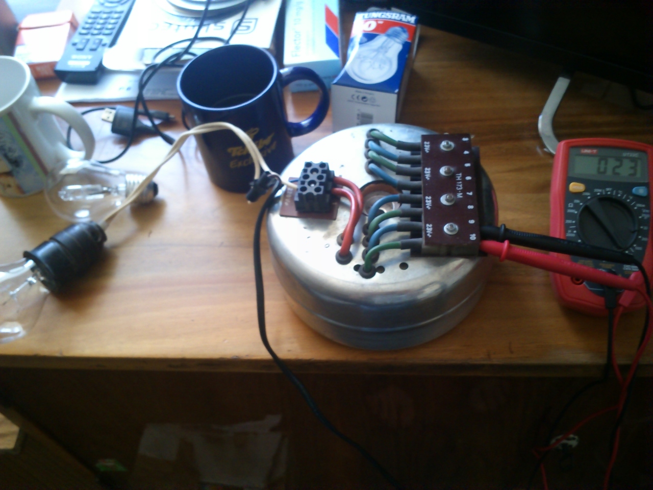

Üdv mindenki! Mennyire lehet ezt az ic -t tda7294 híd huzamosabb ideig határon hajtani? 2 db 8 (Valóságban 10-10 ohm a kábelek vastagsága és hosszúsága végett) topládát szeretnék vele kihangosítani, az erejével nincs gond, és nem is melegszik számottevően mivel a hűtése és a borda nagyméretű,valamint az ic is jól felfekszik rá, mivel hűtőkengyel leszorítást alkalmaztam.
(#) Kovidivi válasza zotya1983 hozzászólására (») Okt 3, 2014 /
Szia.
Pont a határon disszipál keveset az IC, ùgyhogy szerintem kevesebb terhelést jelent neki, mintha fél hangerön járatnád. Én most csak a disszipációt néztem.
(#) lukacsp válasza zotya1983 hozzászólására (») Okt 3, 2014 /
Enyém ment 24 órát a következő körülmények közt:
bement: 1kHz szinusz,
kimenet: 8 Ohm műterhelés, rajta 33Veff,
tápfeszültség: +- 26 V.
De nálad jellemző, hogy magasabb feszről járatod ezeket a kis aranyos IC-ket, így a tiédre nem mondom ki az áment amíg el nem árulod, hogy mekkora a tápfeszed.
(#) zotya1983 válasza Kovidivi hozzászólására (») Okt 3, 2014 /
Köszi szépen, természetesen egy 12 voltos (8cm) ventillátor (nem teljes fordulaton) szellőzteti a bordát.
(#) zotya1983 válasza lukacsp hozzászólására (») Okt 3, 2014 /
Üdv! A tápfeszem ~AC (23V) (DC) 30-32 v, már "kinőttem" abból hogy "pláne" a hídnak 43-44 voltokat tekerek Amit írtál az viszont bíztató dual monó híd a kiépítés, mindkét oldal egy beag 23 v AC (szimmetrikus) tápról megy külön külön egyenirányítva. 20-20 ezer mikrofarad.
A hozzászólás módosítva: Okt 3, 2014
(#) zotya1983 válasza zotya1983 hozzászólására (») Okt 3, 2014 /
A "kis" díszvirág 8.5 kg os 750 VA-S "szörnyeteg" Mikor leemelem a polcról az erősítőt újra előbújik a gerincsérvem Amúgy műtehernek mit használtál? Érdekel ez a méricske téma, gondolkoztam rajta hogy majd oszcilloszkóppal figyelve a kimenetet csinálok én is ilyen tesztet.
