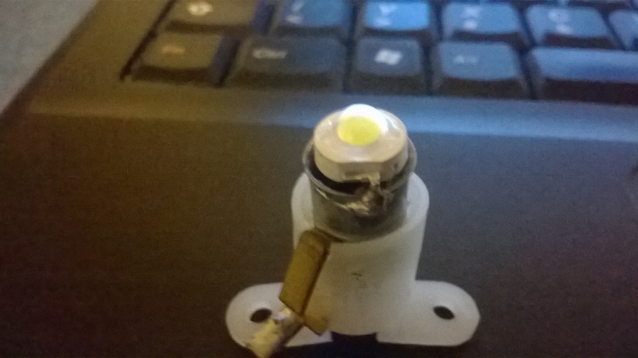

(#) peter1995 hozzászólása Nov 19, 2014 /
Sziasztok. Ha 1W ledet a hűtőcsillag nélkül üzemeltetem meghal vagy kibírja? A gyári hűtőcsillaggal üzemeltetve hideg a hűtőcsillag.
(#) nedudgi válasza peter1995 hozzászólására (») Nov 19, 2014 /
A (helytelenül) hűtőcsillagnak nevezett alumínium szerelőlapka nem nevezhető igazán hűtésnek, de jobb mint a semmi.
Az 1W LED hűtés nélkül legfeljebb 5 másodpercig, körülbelül 150mA árammal hajtható meg.
Az hogy kibírja, az egy dolog. Másik dolog az élettartam csökkenése, színhőmérséklet változása. A LED életét a magas réteghőmérséklet rövidíti igazából. 75 fok fölé nem érdemes menni...
(#) Kovidivi válasza peter1995 hozzászólására (») Nov 19, 2014 /
Szia. Nekem 3x1W-os RGB LED-em átlagban összesen 300mA-rel hajtva nem melegedett, semmi hűtőfelület nem volt rajta. Hajtsd meg a LED-ed, és 5-10mp-ként ellenőrizd a hőmérsékletét. Ha süti az ujjad, akkor 50fokC felett van, ami már káros. Ne folyamatosan tartsd rajta az ujjad, mert az is hőt von el. Ha 15perc működés után sem forrósodik fel a LED túlságosan, és a végleges használat helyén is legalább ennyire tud majd hülni, akkor nem lesz gond! Ha beforrasztod, a lábakon át is sok hő tud távozni, de a hátsó lemez is több, mint a semmi. Az 1W-os LED szerintem még nem annyira melegszik.

(#) peter1995 válasza Kovidivi hozzászólására (») Nov 19, 2014 /
Heló. Ennek 3,2V és max 300mA van megadva természetesen nem akarom ennyivel hajtani mert minek. Megvan a kellő fényerő kevesebbel is. Én is úgy vettem észre, hogy ez az 1W még nem fűt nagyon. Egyébként egy sisaklámpába lesz a gyári halogén izzó helyére, a 2db ceruza elem helyett pedig egy telefon akku lesz. Csak a hűtőcsillaggal vagy minek nevezzem nem fér el, mivel a lámpában mag a foncsor kialakítása a kapcsoló, azt tekerve lehet kapcsolni a lámpát. Így azt tervezem, hogy egy a lámpába való foglalatú izzót széttörök és abba a foglalatba építem bele a ledet.
Egy ilyen sem fér el a lámpában?
Nagyon nem tetszik a hűtőfelület nélküli LED koncepció. Bármikor felmondhatja a szolgálatot...
(#) peter1995 válasza nedudgi hozzászólására (») Nov 19, 2014 /
Sajnos nem fér be, de nem is hajtom annyira a ledet 110mA-el hajtom és 3V-al. Így is elég a fényerő. Melegedés nem mérhető, elenyésző.
A levegőben lóg? Egy kis hővezető pasztát nyomj alá a foglalatba, meghálálja.
A lényeg, hogy működik, remélhetően sokáig.
