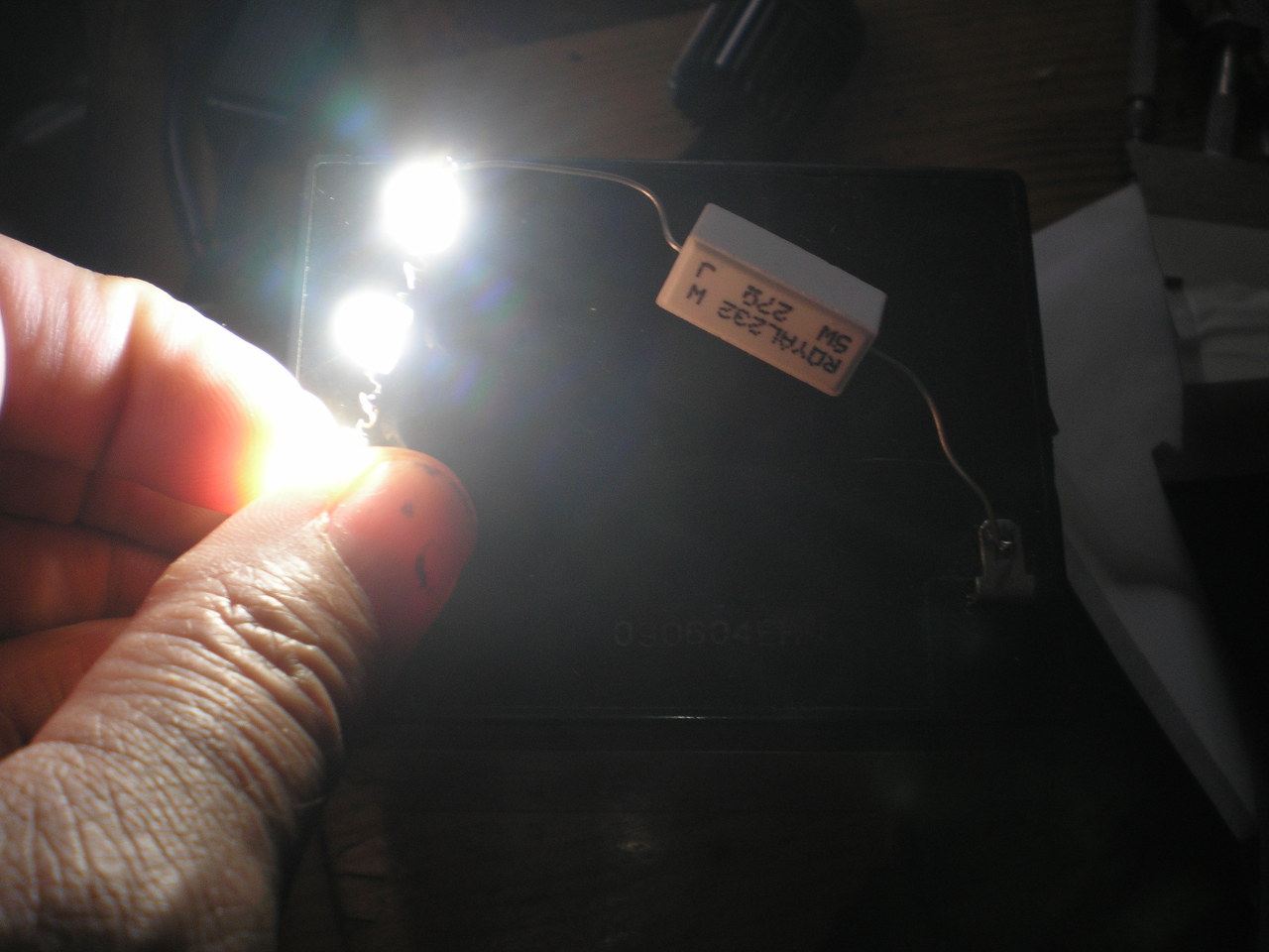

(#) clipart válasza nedudgi hozzászólására (») Okt 11, 2015 /
Kedves nedudgi!
Tudnál-e mondani valamit arra vonatkozóan,hogy 3db 1W-os LED-et sorbakötve, 22 Ohm ellenálláson keresztül 270mA folyik át rajta(12 V) és egyáltalán nem melegszik sem a led sem az ellenállás.Nem mintha jó lenne ha melegedne,de a gyári adata 300mA, meddig növelhetem az áramerősséget?
(#) nedudgi válasza clipart hozzászólására (») Okt 11, 2015 /
A megadott üzemi paraméterek nekem gyanúsak. Vagy a LED színe, vagy a tápfeszültség, vagy az áram, vagy a darabszám nem stimmel. Az egyáltalán nem melegszik kitétel is pontosítást igényel, vagy azbesztkesztyűt használsz, vagy a hőérzékelő receptoraid csapnak be.
Ha a környezeti hőmérséklet nem változhat meg, akkor 300mA a határ.
A felhasználás módja, az elvárt élettartam, a hűtés mikéntje befolyásolja a korrekt választ. Más élettartamot várunk el egy zseblámpától, és mást egy helyiség megvilágításától. Egy LED fénye 1000 üzemóra után már 95% körül várható, ha a gyári határértékeken üzemeltetjük. A réteghőmérséklet (ami nem azonos a hűtőborda legtávolabbi pontjával) a fő ellenség. Fehér LED esetén festékanyag is öregedik magasabb hőmérsékleten.
A 300mA áram a gyártó adatlapjáról származik, vagy a kereskedő ismertetője?
Egyelőre ennyi, később folytathatjuk, ha több üzemi paramétert ismerünk.
Bocs, igazad van,elírtam!3 db van sorbakötve, akkuról üzemel, akku 13,4 V.Megmértem újra,170 mA, nem 270, az ellenállás 27 Ohm, 5W-os.
A LED adatlapja a kereskedőtől van.Még csak nem is langyos,egyáltalán nem melegszik,és rettentő erős a fénye(hideg fehér)
A hozzászólás módosítva: Okt 11, 2015
Hűtés nélkül 150mA a pár másodpercig megengedhető maximális áram. A hideg fehér "erős fénye" becsapós, az emberi szem érzékenysége ebben a tartományban a legnagyobb.
Adatlapról, vagy kereskedelmi (marketing) ismertetőről van szó?
A kereskedő ismertetője természetesen.
Akkor már csak azt kellene tudni, milyen célra szolgál a LED? Most paradicsomban van, kap elég áramot, hosszú élettartammal fogja meghálálni. Mit jelenthet az a plusz 30-35 Lm?
"Természetesen"? Tehát nem konkrét típus, hanem "10pcs of 1W cold white LED" amit vettél?
