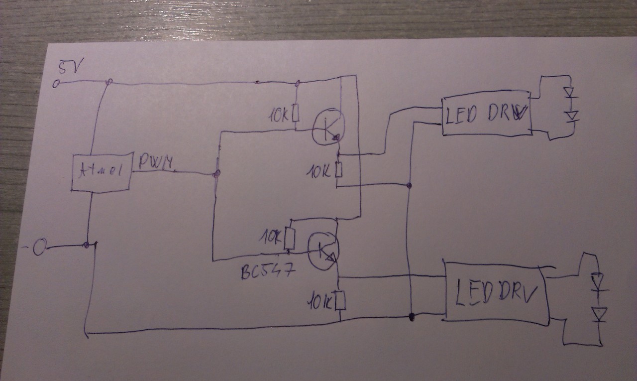

(#) GAtesz hozzászólása Jan 24, 2016 /
Elakadtam segítsetek!
Project: napfelkelte-naplementés akváriumvilágítás COB -edekkel.
A felállás: 36V-os táp, 12db PWM-el vezérelhető LED Driver, valamint 24db COD LED
Egy-egy LED driverre 2db led van rátéve (sorba kötve). Jól működik.
Ezek párhuzamosan rá vannak kötve a tápra. Jól működik. (full fényerő)
Csináltam egy Atmelos PWM vezérlőt. Jól működik. (egy sima LED-el 5v-ról)
Ha ráteszek az Atmel kimenetére egy LED Driver-t, szépen szabályozza a COB LED-ek fényerejét (2db led)
De ha rákötök több LED diver-t az Atmel egyetlen PWM kimenetére, akkor már nem működik. (nem csinál semmit)
Próbáltam tranzisztorral erősíteni a PWM jelet, de úgy sem működik jól, ha egynél több LED Drivert kötök rá. Mit csináljak?
Előre is kösz.
Atesz
A vezérlőfeszültség 5V körül van.
Az áramerősség mérhetetlen, mert a műszer 2mA-os állásban 0,002-őt mutatott. Miközben hasított át rajt a több KHz-es PWM jel.
A kapcsolás a képen.
Összeraktam így mint ahogy a képen van. Most egyszerre működik, de nincs fényerőszabályzás, csak "on-off"
Amikor a PWM jelet direktben az Atmelről veszem le, akkor szépen működik. De így meg nem. Ha jól gondolom ebben a kapcsolásban invertálva van a PWM jel?
Borzalom. Nem hittem, hogy itt hasalok el..
(#) Bakman válasza GAtesz hozzászólására (») Jan 24, 2016 /
Ez a kapcsolás több sebből is vérzik, pl. nincs bázisellenállás. Egy tranzisztor miért nem elég? Az invertálni fogja a PWM jelet, de ez SW-ből megoldható könnyen.
(#) proli007 válasza Bakman hozzászólására (») Jan 24, 2016 /
Bocs, de ez nem invertál, emitterkövető, és bázisellenállás sem kell..
A hozzászólás módosítva: Jan 24, 2016
(#) Bakman válasza proli007 hozzászólására (») Jan 24, 2016 /
Nem írtam, hogy az invertál, de igazad van, elnéztem a bázisellenállást, kapásból válaszoltam.
Úgy néz ki megoldottam.
Három meghajtót kötöttem egy tranzisztorra és vezérli.
Vissza vettem a PWM frekvenciáját szoftveresen, és most jó.
Érdekes, hogy tranyó nélkül a magasabb freki is jó volt.
Üdv,Atesz
