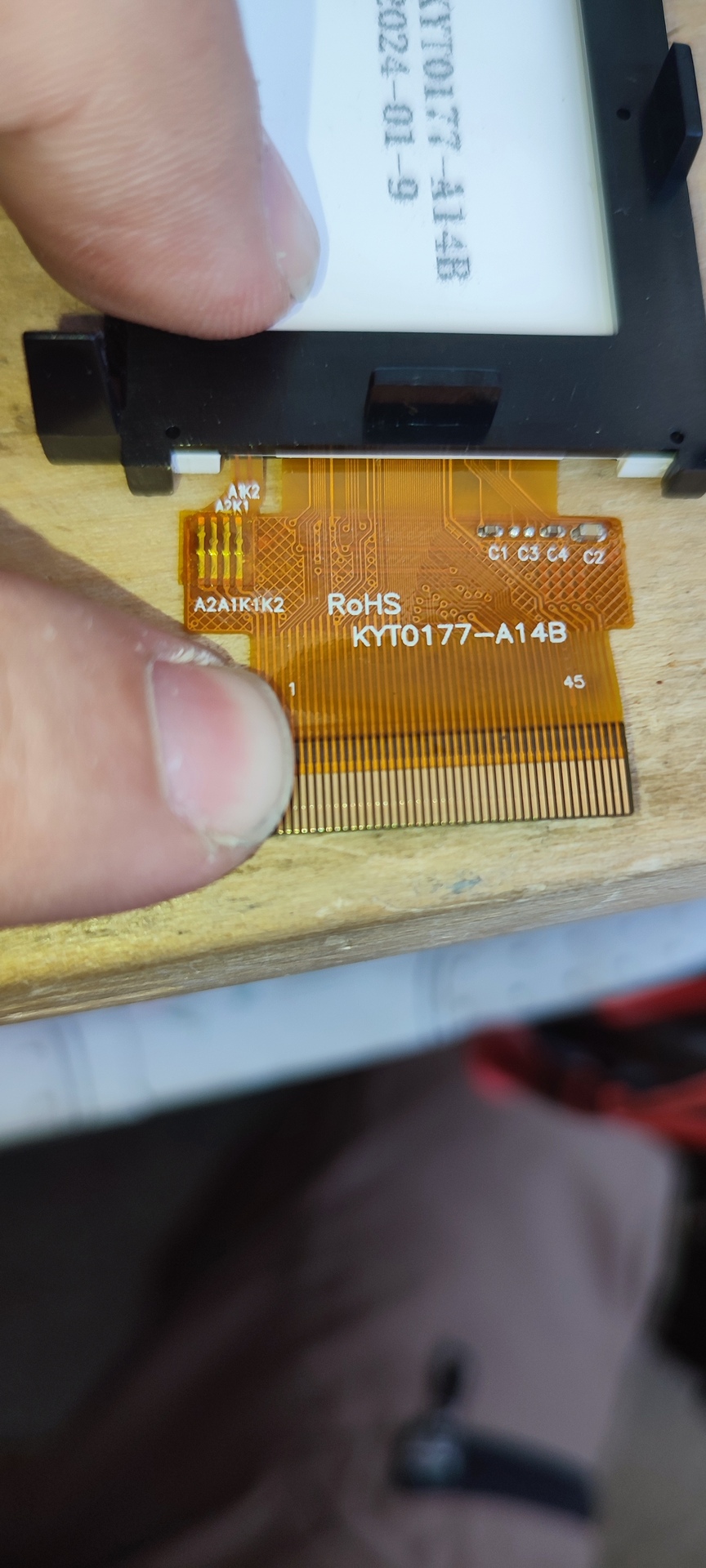

(#) sebestyen_ferenc hozzászólása Kedd, 17:32 /
Fender kijelző probléma
Jó napot kívánok mindenkinek!
Hoztak hozzám egy Fender Mustang LT50 gitár kombót, azzal a hibával, hogy bekapcsolás után kb.5-10 percig jól működik a digitális kijelző és utána csíkos függőleges vonalak lesznek Én azt vettem észre, hogy 1-2 óra letelte után újra működik. A panel kivettem, a kijelző csatlakozójat újra forasztotam, a processzor holegfujoval újra lett mellegitve. A táp feszültségek jók,nem tudom
mit lehetne még megnézni rajta, kérem segítsenek
(#) Longa György válasza sebestyen_ferenc hozzászólására (») Sze, 6:09 /
Az első képen lévő csatlakozó érintkező felületét tisztítsd meg, radírral, vagy durva vászonnal. Ha a csatlakozót átforrasztottad, akkor az a leg gyengébb láncszem.
