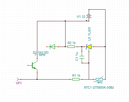

(#) user1914 válasza Sinike hozzászólására (») Aug 19, 2026 / 1
Akkor neked valószínű ez a kapcsolásod van.
De egyébként én betenném az 1K ellenállást.
Sok esetben nem bonyolítják a kapcsolást a 3-as és a 4 pin közé kötött ellenállásokkal, kondival.

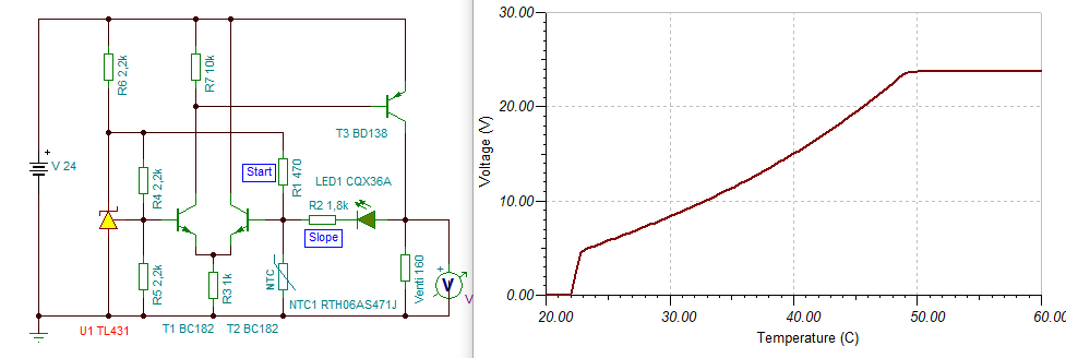

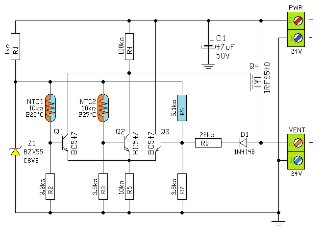

(#) david87 hozzászólása Szept 5, 2026 /
Ventilátor
Szeretnék csinálni egy ventilátor fordulat szabályzót ami a hőmérséklet emelkedésével egyre gyorsaban forog.
Ezek az alkatrészek adotak.
SL431
D2092
495 ohm os termisztor amit ha melegitek csökken az ellenálása.
köszönöm
(#) proli007 válasza david87 hozzászólására (») Szept 5, 2026 /
Kicsit kevés az adat.. Milyen a ventilátor (feszültség, áram és áram nem).
Hőfoktartomány? Termisztor típusa, vagy ellenállás értéke, a min és max fokozaton.
(#) david87 válasza proli007 hozzászólására (») Szept 5, 2026 /
24V pc tipusu 8080 venti 0,15A
20-50 Cfok
termisztor tipusát nem tudom 495 ohm et mértem rajta most

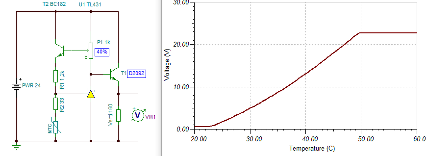

Megpróbáltam a kiválasztott alkatrészekkel leszimulálni. Valami ilyesmit kell/lehet összehozni.
De 500 Ohm-os NTC-t nem találtam, egy 470 Ohm-os+R2-vel próbáltam helyettesíteni.
Elvileg az R1 határozza meg az alsó hőfok küszöböt, a P2 a meredekséget.
A ventit, egy 160 Ohm-al és egy Voltmérővel helyettesítettem.
A TL431 2,5V-os referenciája miatt, az NTC-n fog áram folyni, ami melegíteni fogja (túl alacsony ellenállású a feszültséghez képest). Azt nem tudom megmondani, hogy mennyire fogja módosítani a karakterisztikát. Meg az sem mindegy milyen hőleadó felületre, vagy a levegőbe lesz-e szerelve.
Meg hát az ellenállását sem 25 fokon mérted, amire értékét megadják, mert melegebb van.
A ventilátor is vagy 8V-nál fog megindulni.
Tehát elég sok a bizonytalanság. Néhány alkatrésszel, nem lehet korrekt és nagy tartományban állítható áramkört készíteni.
(#) proli007 válasza david87 hozzászólására (») Szept 6, 2026 / 1
Helllo! Rajzoltam egy korrektebb kapcsolást is. Igaz, nem az NPN tranyó a végfok.
A TL431 a hídtápfeszültségét stabilizálja 5V-ra és egyben a beállító ellenállásai a híd egyik ágát is alkotja.
A híd másik ága az R1 ás az NTC. Az R1-el állíthatod be az "indulási pontot.
A két tranyó, egy differenciál erősítő. (Illik a két tranyó bétájának közel esniegymáshoz.)
A PNP végtranyó meghajtja a ventilátort, 0..24V között.
Az R2 határozza meg az erősítés meredekségét. A Led szinteltolást végez, hogy az indulási szakaszon meredeken induljon el a görbe. Így határozottabb hőfoknál fog a ventilátor elindilni.
Ezzel a módszerrel jobban kézben tartható a beállítás. Hozzá tudod állítani a kívánalmaidat az NTC-hez.
Az NTC 10..40mW fűtőteljesítményt kap. A végtranyó, maximális disszipációja kb. 1W, kis borda elég rá.

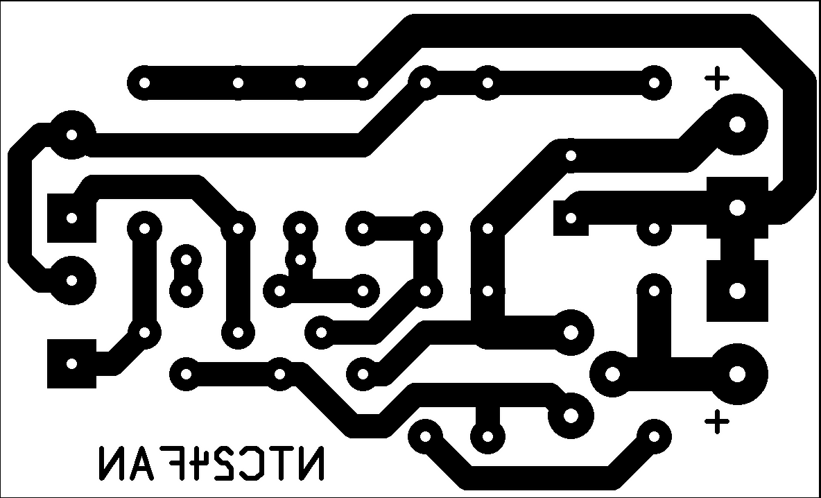

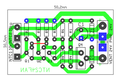

(#) hg6dab válasza david87 hozzászólására (») Szept 10, 2026 /
Ha még aktuális, akkor itt van proli007 egy régebbi terve. Igaz, ehhez 10kilos NTC kell, de ez egy kipróbált kapcsolás, én is megépítettem. Tökéletesen működik.
(#) lazsi válasza hg6dab hozzászólására (») Szept 10, 2026 /
Amennyiben csak 1 db. NTC van, akkor a Q2 - NTC2 - R3 elhagyható...
(#) hg6dab válasza lazsi hozzászólására (») Szept 10, 2026 /
Igen. Köszönöm a kiegészítést.

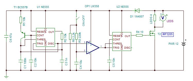

(#) WWalter hozzászólása Okt 29, 2026 /
Automata fényerő bekapcsolásra
Olyan kapcsolást/megoldást keresek, amellyel az épp bekapcsolt LED szalag fényereje 0-ról max-ra nő (1-2mp alatt), majd kikapcsoláskor max-ról 0-ra (de nem gond ha azonnal kialszik).
Kb. 3m-es LED szalagot kell meghajtani, ~3-3,5A max áram mellett (12V).
(#) orcika70 válasza WWalter hozzászólására (») Okt 29, 2026 /
(#) proli007 válasza WWalter hozzászólására (») Okt 29, 2026 /
Hello! Ha így megfelel..
(#) WWalter válasza proli007 hozzászólására (») Okt 29, 2026 /
Hu bakker - köszönöm!
(#) WWalter válasza orcika70 hozzászólására (») Okt 29, 2026 /
Átolvasom az oldalakat!
