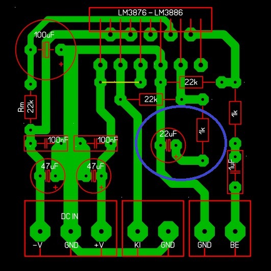

Az LM1036 a számos előnyös tulajdonsága mellett, sajnos zaj szempontjából csak a középmezőnybe tartozik. Ennek a problémának a kezeléséről már írtam korábban. A jel és a zaj viszonyát kell optimalizálni. Az LM1036-ot követő végfok érzékenységét úgy célszerű beállítanunk, hogy 800 mV-os jel kelljen a teljes kivezérelhetőséghez. Ehhez vagy csökkentjük végfok erősítését, vagy egyszerűen leosztjuk a jelet (ezzel együtt a fehér zajt is - mert ebben rejlik a megoldás) az LM1036 után. Ha nem ismered a végerősítőd érzékenységét, akkor linkeld be a kapcsolást, amiből a visszacsatoló hálózat ellenállásainak az értéke érdekes, tehát a ténylegesen beültetett alkatrészeké. Az erősítő tápfeszültségét is add meg, mert ebből számolható, hogy mekkora jel szükséges a teljes kivezérléshez. Természetes jelenség az IC kimenetén az egyenfeszültség változása a szabályzók állításakor. Olyan kapacitású csatoló kondenzátort kell választanunk a végerősítő bemenetén, mely a normál tempójú tekergetés keltette feszültségváltozást kiszűri. Ehhez a végerősítőd bemenetén található RC elemek értékét kell megismerjük.
Köszönöm a hasznos információkat, remélem az optimalizálással elfogadható lesz a fehér zaj. Mellékletben a végerősítőm NYÁK terve a ténylegesen beültetett alkatrészekkel (karikáztam a visszacsatoló részt). A tápfeszültség +-37V DC. Az előerősítő beépítése előtt a visszacsatoló részben 470R és 47µF alkatrészeket használtam, bár még így sem volt teljesen kivezérelhető a végfok.
Sajnos ez nem lesz tökéletes. A visszacsatolásban az 1k ellenállást 680 Ω-ra kéne cserélned, hogy az LM1036 jelentősebb torzítása nélkül ki tudd az erősítőtő vezérelni. Ha a jelforrásod nem biztosít elegendő feszültséget, akkor az előerősítő R1,R6 ellenállásait kell a 27k-ról csökkentened. Ettől a műsorjel és a zaj aránya valamelyest javulni fog.

A végső, "kielégítő" megoldás a végerősítő bemeneti illesztésén a 22K ellenállás 10K-ra történő cseréje, valamint a visszacsatolásban 820R és 47µF alkatrészek beültetése lett. Az előerősítő panelén visszaállítottam mindent az eredeti állapotra. Így már sikerült eléggé elfogadhatóvá tenni a jel-zaj viszonyát, a kivezérlésben pedig bőven maradt tartalék. (Fél hangerőn már jókora hangerőt produkál, itt még gyakorlatilag semmi hallható zaj nincs, de már teljesen kitekert állapotban sem mondható nagyon zavarónak, főleg, hogy valószínűleg sosem lesz maximumom használva ).A "kis" Radiotehnika S90 hangfalakkal véleményem szerint gyönyörűen szól ez a páros (LM3886-LM1036), a kis zajtól eltekintve merem ajánlani! Köszönöm a segítséget, sokat segített, hogy merre induljak el! Remélem másoknak is segítségére lehetnek a tapasztalataim. OFF kérdés reloop részére: Ha idővel mégis javítani szeretnék a rendszeren, mennyire ajánlanád ezt a típusú hangszínszabályzót: Bővebben: Link

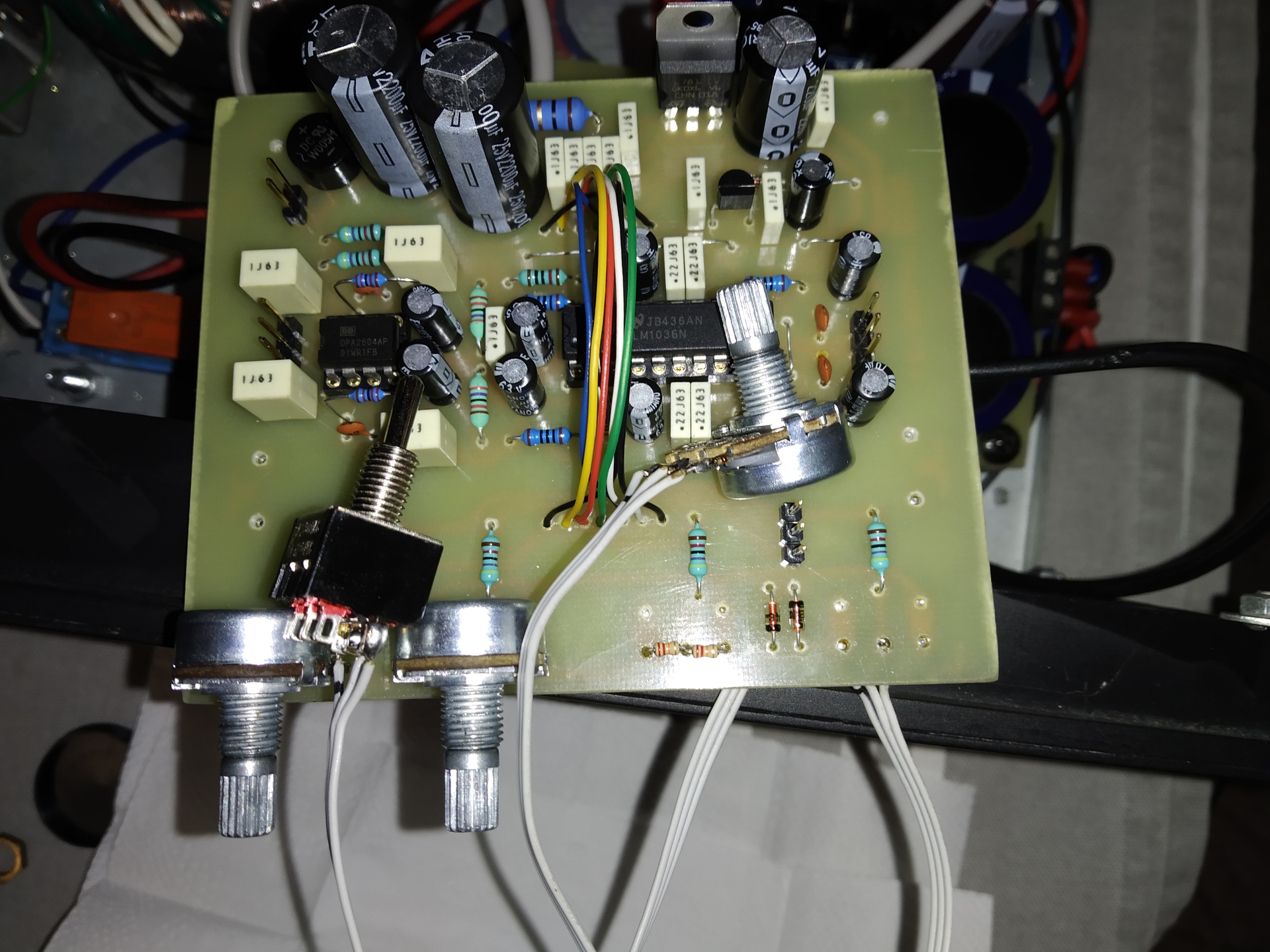

![]() Valaki esetleg tudjami okozza ezt? Ha az előfokozathoz hozzá kapcsolok egy bluetooth modult akkor magas ciripelő hangot ad amikor össze van csatlakozva. Ezt mi okozza? Az alkotós rajzon lévő ajánlott táp hajtja a modult is csak még egy 7805-össel és egy 100u és 100nF kondival kiegészítve. Többször jártam már ezekkel a modulokkal így de egyszerűen nem találok rá megoldást. A hozzászólás módosítva: Szept 24, 2021
Szia! A közös táp miatt létrejövő földhurok okozza a ciporgást. Ha lehet, adj független tápot a BT. modulnak, például leselejtezett mobiltelefon töltőjéről.
Mármint az előfokozat és a bt modul között alakul ki hurok? Van két másik erősítőm is a fent említett előfokozattal, a másik kettőben 2 db trafó van. Az egyik a végfokot a másik pedig az előfokot és a bt modult hajtja és azok is ugyan így ciripelnek.
A bluetooth modul táp és kimeneti testpontja között mutatkozik ez a zaj. A kimeneti testet kötjük az előerősítő bemeneti testhez, a tápnak pedig függetlennek kell lenni az előerősítő tápjától!
Van más eljárás is a zaj kiszűrésére, de az macerásabb és az eredmény sem borítékolható.
Valóban megoldotta a problémát egy régi telefon töltője. Így mostmár megszűnt teljesen a ciripelés. Köszi a segítséget! A hozzászólás módosítva: Szept 27, 2021
