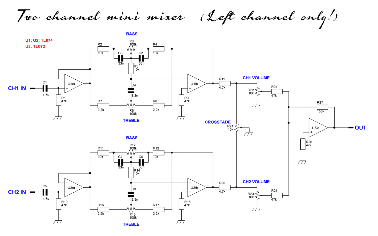

(#) bboy123 válasza Ge Lee hozzászólására (») Jan 30, 2016 /
Én valami ilyesmire gondoltam. Működne szerinted?
(#) steelbird válasza bboy123 hozzászólására (») Jan 30, 2016 /
Ne haragudj, de neked a szemed csak arra van, hogy a szappan csípje?
Már legalább háromszor le lett írva neked, hogy nem ez a jó balansz megoldás.
De működik egyébként, csinálhatod úgy is. De a balansz kör elé kell egy-egy soros ellenállás, mert egyébként rövidre zárod az IC -k kimenetét. Az 1kOhm pedig kicsi oda.

(#) bboy123 hozzászólása Jan 31, 2016 /
Ehhez mit szóltok?
(#) reloop válasza bboy123 hozzászólására (») Jan 31, 2016 /
Szia! Valami átok ül ezen a projekten
A BSS rajz jól mutatja a balansz bekötését, viszont az IC lábkiosztás nagyon be lett nézve. Félek rajzolnom kell...
(#) reloop válasza reloop hozzászólására (») Jan 31, 2016 /
...elkészült. Olvadáskor, majd reflektálsz.
(#) krysz12 válasza reloop hozzászólására (») Feb 1, 2016 /
BSS-en előfordul az ilyesmi, egyszer építettem onnét egy erőlködőt és búgott mint állat...Na mi legyen?Hát hiányzott a rajzról egy 1K ellenállás a bement és gnd közül Meg megnéztem a BSS kapcsolását meg azt amiről koppintva lett...Hát volt eltérés
Egy kérdés.
Ez mitől jobb mint amely BSS-en van?
Mert ahogyan elnézem nem csak a műverősítők bemenetei kerültek "máshová" de a kapcsolás is változott.Miért? Talán még meg is értem és legközelebb nem nyaggatok senkit sem hanem én magam megoldom.
(#) reloop válasza krysz12 hozzászólására (») Feb 1, 2016 /
A hangszínszabályzó benne volt a szimulátoromban, melyet itt a fórumon tárgyaltunk ki és megépítve kedvező visszajelzés érkezett róla, így megtartottam az értékeket.
Az áramkört alacsony impedanciáról kell meghajtani, hogy az elvárt kiemelés létrejöjjön, nem bízható a jelforrás véletlenszerű kimeneti ellenállására, ezért kapott még egy műveleti erősítőt.
A kedvező impedancia és jel-zaj viszony érdekében helyeztem a balansz szabályzást a műveleti erősítő visszacsatoló ágába. A BSS kapcsolás a kimeneti impedanciát nagyon felületesen kezeli.
A bementi csatoló kondi hiánya teszi fel a koronát a műre

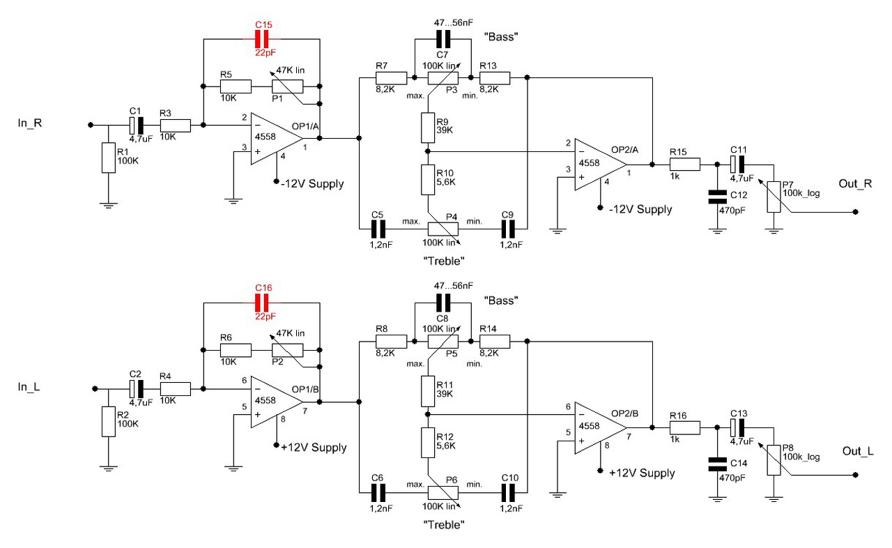

(#) metabo123 válasza krysz12 hozzászólására (») Feb 8, 2016 / 1
Áhá, tisztul a kép
Csatoltam a vasaláshoz szükséges dolgokat. Ne felejtsd bekapcsolni a "valós méret" nyomtatást a PDF-ben. Nekem nagyon bevált ez a kapcsolás, amelyet a fórum segítségével sikerült testre szabnom. A rajzon pirossal jelzett 22 pikosokat lehagyhatod (a nyákon már nincs is rajta)
előzmények itt.
A hozzászólás módosítva: Feb 8, 2016
(#) pjg válasza metabo123 hozzászólására (») Feb 8, 2016 /
A P1-P2 feladata az erősítés beállítása, vagy ballansz?
(#) metabo123 válasza pjg hozzászólására (») Feb 8, 2016 /
Én az első fokozat erősítésének beállítására használom, de Reloop kolléga útmutatásait követve a ballansz is megoldható vele.

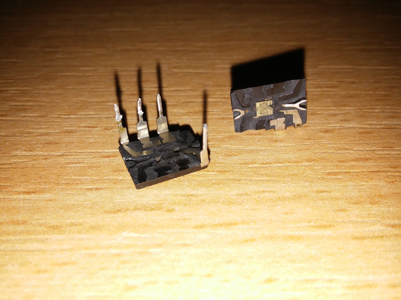

(#) olahtamas hozzászólása Feb 19, 2016 /
Így járt egy NE5532 IC amikor véletlen fordítva raktam bele a foglalatba

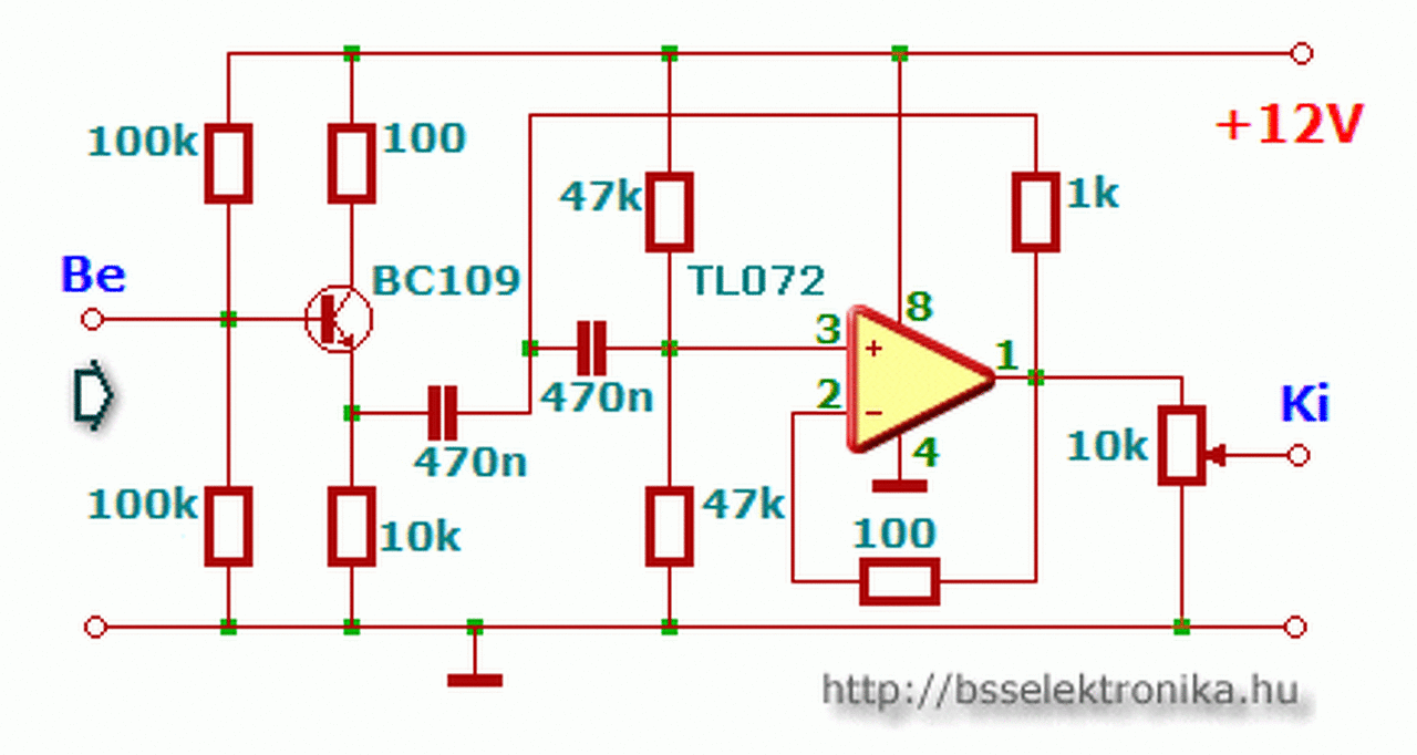

(#) O.Lee hozzászólása Márc 7, 2016 /
Sziasztok! Egy egyszerű mélyhangkiemelő (nevezzük xbass-nak, loudnessnek, DSL-nek, tökmindegy) áramkörre lenne szükségem, ami kb 100-350Hz körül emel, a bejövő jel vesztesége nélkül. Nem kell poti, semmi xtra. A mellékletben levő áramkört megépítettem, de nem sokat javít a helyzeten. Esetleg, ha valaki átméretezné erre a frekire? Válaszokat előre is köszönöm.
