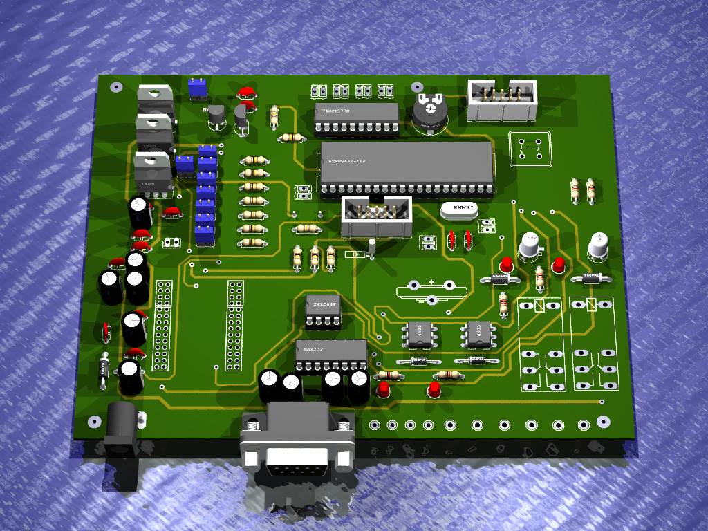

				Sziasztok! Sajnos nekem egy csomó alkatrész lemaradt a 3D-s nézetben, sehogy sem tudtam megoldani, hogy valami más alkatrésszel helyettesítsem. A szakdolgozatom témája: Mikrovezérlőbe ágyazott webszerver. A nyákhoz kellene egy 3D-s nézet. NAGYON KÉREK BÁRKIT, AKI TUD SEGÍTSEN NEKEM, ÉS HA LEHET PRÓBÁLJA MEG NEKEM A KÉPET ELKÜLDENI MAILBEN VAGY IDE A FÚRUMBA BETENNI KÉPKÉNT! Hálás köszönetem érte, aki tud segíteni!       Üdv: Higgins ui: remélem megszán valaki

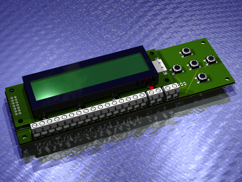

				Szia! Itt a paneled első változata. A stab ic-ket vertikálisra cseréltem, gondolom eredetileg is ez volt az elgondolásod. Persze a hiányzó alkatrészeket is lehetne pótolni, sokat segítene, ha a 3D honlapjáról letölthető "images" gyüjteményből (34 MB-os zip file) meg tudnád jelőlni a megfelelő alkatrészeket. Aztán még lehetne finomítani: LED-ek színe, magassága a paneltől, jumperek nyitott vagy zárt állásban, panel forgatása, ic-k foglalatban vagy anélkül stb. Az elkók nálam feketék, de ha a kék tetszik azt is meg tudom oldani. ( Az R22-nek a panel alsó felén kell lennie?) Keress privátban!
				Higgins! Remélem nem probléma, hogy felraktam az áramköröd kész 3D-s képeit, a többieknek is demonstrálva ezzel a program lehetőségeit.
				Az első két fájl Higgins áramkörének végleges, "teljes" 3D-s képe az ethernet modullal. A harmadik fájl pedig egy LCD kijelzős áramkör. Az előző hozzászólást, amiben a félig feltöltött kép volt, töröltem. Moderator
				Nagyon barón néz ki!!!!!          Különösen az LCD-s nagyon tuti!!!!
