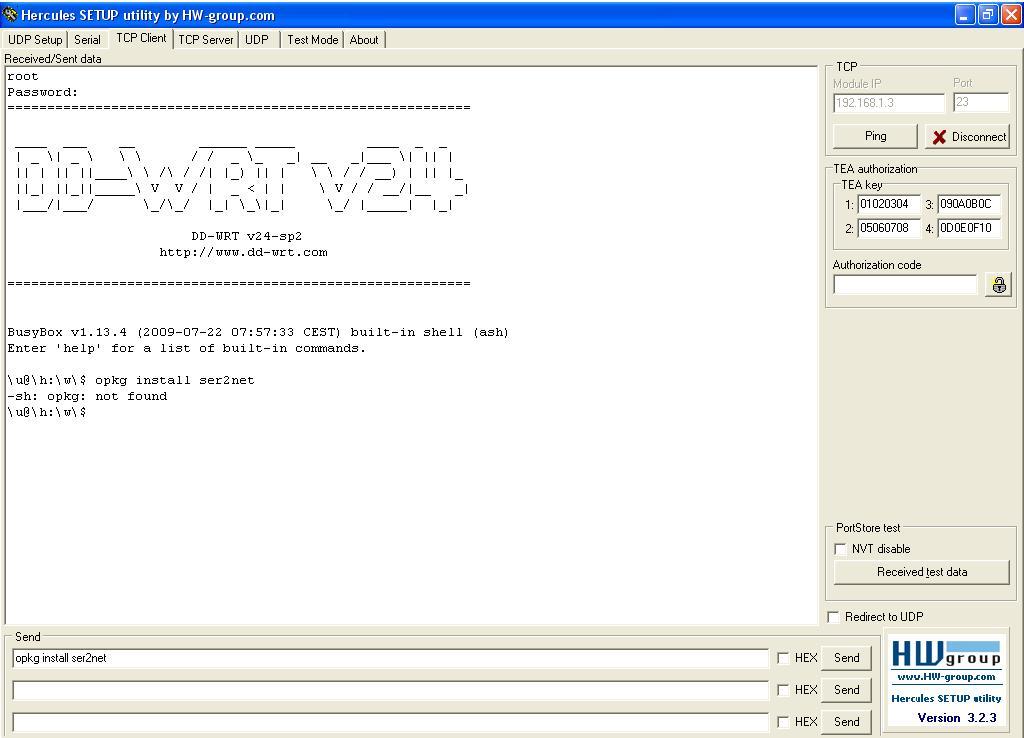

Van egy Linksys WRT54G (nem GL) routerem amin szeretném használni a soros portot. Egy ip kamera mozgatása lenne a cél. Felraktam a DD-WRT v24-sp2 (07/22/09) micro firmwaret de itt megakadtam. Mi kell még ahhoz, hogy tudjak adatot küldeni/fogadni a portról? Úgy tudom ez az openwrt valamiféle linux rendszer, nem vagyok túl jártas ebbe. A PC felől Windows van.
A segítséget előre is köszönöm.

A hardver már üzemel, max 3232 ic került bele ami 3V os jelszintet ad. Indítás után írja is a boot adatokat. Sajnos több óra keresgélés után se találtam olyan leírást ami szájbarágósan leírná a szoftveres részt . Jól jönne hozzá a segítség.

ssh-z be a routerre majd add ki az opkg install ser2net parancsot úgy, hogy az csatlakoztatva van az internetre. Milyen verziójú firmwaret húztál fel rá?

DD-WRT v24-sp2 (07/22/09) micro firmware van rajta.
Jelenleg erről megy a net. Az ssh dolog nem egészen világos, kiadtam a parancsot de nem jó, képet mellékeltem.

Te dd-wrt-t raktál fel. A topik az openwrt-ről szól. Az opkg parancs openwrt-n van. Tőlem ne kérdezd, hogy dd-wrt-n mi van, mert ahhoz nem értek...
Viszont az egész koncepció - szerintem - necces. A WRT54G-n ugyanis nincs USB port, soros pedig csak egy, a készülékben bent. Azzal az a baj, hogy az egyúttal a készülék konzolja is, oda üzenget bootolás közben, meg oda üzenget menet közben is, amikor kedve szottyan. Illetve normális körülmények között még egy login prompt is van ott, és ha valami input érkezik a soros porton, akkor azt úgy veszi, hogy valaki próbál belogolni onnan (először usernevet vár, aztán jelszót, és ha sikerült belogolni, akkor meg parancsokat vár). Ezt a soros portot te értelmesen nem tudod saját céljaidra felhasználni, mert a rendszer is ezt használja (és mondjuk kiköhög rajta egy-egy üzenetet néha, az érkező üzeneteket meg értelmezni próbálja).
Ha egy ilyesmi készüléken szeretnél soros portot, akkor olyat kéne szerezni, amin van egy külső USB port, amire pl. egy USB-RS232 konvertert rá lehet dugni. A korábban említett TP-Link WR1043ND ilyen készülék, meg régebben volt még favorit az Asus WL500g Premium. Mind a kettőn van USB.

A DDWRT-t el kell felejteni. Reszelésre az OpenWRT való.
A konzol kimenetet simán le lehet tiltani. Az inittab-ban ki kell kommentelni azt a sort amiben a /dev/ttyS0 van és kész.
Ha a bootloader kimenete zavar akkor meg kell tenni két és kaput és bekötni egy GPIO-ra amit a bebootolás után kell 1-re állítani.

Nem opkg, hanem ipkg. Mindössze egyetlen betű eltérés, a többi stimmel. De erőteljesen el kellene gondolkoznod az openwrt-n, szerintem ha a dd-wrt felmegy, akkor az openwrt-nek is fel kellene. Kellene a hardwer verzió is, mert van kismillió+1. Valószínüleg neked még a GL előtti, korai verziókból van, különben nem ment volna fel a DD-WRT.
