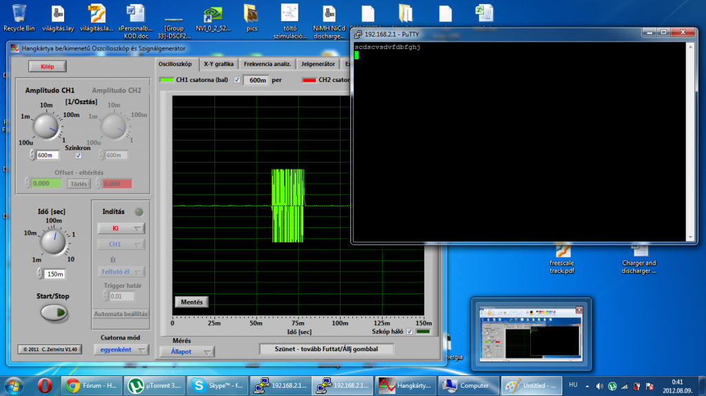

(#) xNorbi válasza xNorbi hozzászólására (») Aug 9, 2012 /
Szóval ha küldök valamit puttyval az acess point címére vagyis a 192.168.2.1 és a 2001es porta, akkor az szépen megjelenik az acess point RX lábán(ugye mert van ez a ser2net nevű programocska ami átirányítja ezt a komunikációt a soros portra), de ha visszafele szeretnék kommunikálni, vagyis a TX lábra küldök valamit, amit úgy érek el, hogy az RX és TX lábat összekötöm így ugyanazt kéne visszakapnom amit elküldtem(a notebookal), ilyenkor miután bármit küldök rá az megint megjelenik a soros porton, viszont a notebookban rögtön bezárul a putty ablak, vagyis megszakad a kommunikáció és nem kapok vissza semmit. Nekem inkább az lenne fontosabb hogy a notebook felé tudjak adatokat küldeni és pont ez nem működik.
(#) Lucifer válasza xNorbi hozzászólására (») Aug 9, 2012 /
Ha az AP felé küldessz valamit az az AP TX vonalán fog megjelenni.

(#) xNorbi válasza Lucifer hozzászólására (») Aug 9, 2012 /
Jelenleg ez van a ser2net beállításfájljába írva
2001:raw:600:/dev/ttyS0:9600 NONE 1STOPBIT 8DATABITS XONXOFF LOCAL -RTSCTS
Ez azt jelenti hogy van XONXOFF nem?
De így is ha össze van kötve az RX és a TX ha küldök valamit a putty rögtön bezárja az ablakot, az ablakbezárás után is újra meglehet nyitni ebből arra következtetek hogy továbbra is fut a ser2net és ha nyomok egy ps parancsot, akkor is ott van a ser2net.
Viszont érdekes én is a TX vonalán vártam hogy megjelenjen valami de ha erre hallgatok
„The serial console connector has the usual TP-Link pinout: RX - TX - GND - +5V (Power connector)”
ami az openwrt oldaláról van akkor nekem ez ami megjelenik az RX vonalon van, a másikon semmi.
