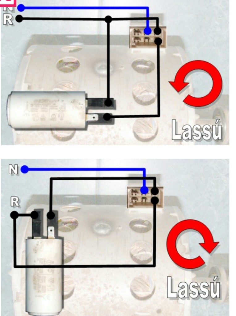

(#) Kinka István hozzászólása Júl 31, 2016 /
Az elektrotanyán stefi felrakott egy táblázatot az IMI motorok kondenzátorairól.
Berakom ide, talán jól jön valakinek.

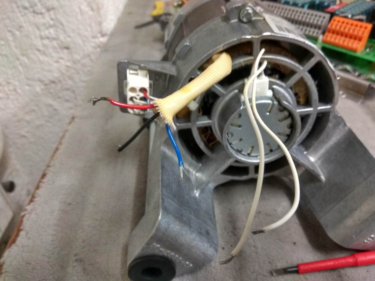

(#) brumbrus hozzászólása Aug 1, 2016 /
Egy ilyen motort hogyan kell bekötni?
(#) zolika60 válasza brumbrus hozzászólására (») Aug 1, 2016 /
Ez egy mosógép motor? Sorba kötöd az állórész a forgórésszel. és már megy is. De terheletlenül ne járasd,mert szétforoghat.
Így:? Vagy kondenzátor se kell?
És meg lehet oldani, hogy mindkét irányba forogjon?
És mi az a fehér?
Illetve melyik az állórész kivezetése és melyik a forgójé? És mi a harmadik?
A hozzászólás módosítva: Aug 1, 2016
(#) Kinka István válasza zolika60 hozzászólására (») Aug 1, 2016 /
A második képen a tábláján az áll: Y 50V 3 fázis 50Hz, ez aszinkron motorra utal. A három kivezetése az első képen látszik: piros-kék-fekete.
De utána az áll, hogy max. 16000 1/min. ami 50Hz-en nem elérhető.
Én még nem találkoztam ilyen motorral, de valószínűleg nem 50Hz-en éri el a 16000 fordulatot.
(#) kadarist válasza brumbrus hozzászólására (») Aug 1, 2016 /
Inverterhez (frekvenciaváltó) való motor, ezért ne próbálgasd hálózati feszültségről.
(#) Kinka István válasza brumbrus hozzászólására (») Aug 1, 2016 /
A végéből kijövő két fehér vezeték a fordulatszám jeladó.( Tachogenerátor)
(#) zolika60 válasza Kinka István hozzászólására (») Aug 1, 2016 /
Ezt benéztem. Azt hittem kefés, soros motor.
És ha kisebb fordulaton járatom?
Mihez képest kisebb? Frekvenciaváltó nélkül nem lehet fordulatszámot változtatni. Ráadásul van még egy bökkenő: az 50Hz-hez 50V-os feszültség tartozik, ami ráadásul háromfázisú.
(#) brumbrus válasza kadarist hozzászólására (») Aug 1, 2016 /
Nem hajtom ki 16000 rpm-ig. De igazából elekteomos hulladékban találtam. Valószínű nem is működik. Ha sehogy se lehetne üzemre bírni visszateszem
