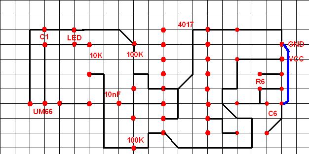

(#) BULL1988 válasza Collector hozzászólására (») Nov 29, 2010 /
Ha ezt akkor linkeled be, amikor én csináltam a 24 voltos teslát, tuti, hogy ezt építem meg.... Minden esetre lementem, mert, ha egyszer még csinálok belőle még egyet, akkor biztosan a te nyákterved fogom használni.... Köszi, hogy megosztottad!
(#) pcroland válasza Collector hozzászólására (») Nov 29, 2010 /
Hello! Megcsináltam a rajzod nyomtatáshoz méretarányosra. Ha kell valakinek átküldöm a 24 bites bitképet,ide nem lehet feltölteni a formátum miatt.
(#) Collector válasza pcroland hozzászólására (») Nov 29, 2010 /
Ahogy a linkemen van, az méretarányos. Egyébként gyártottam rengeteg tervet, még a 12V-os verzióból is, de azt nem tudom hol van.
De így ha kinyomtatom középre igazítva és elforgatva módban már lehet is ráragaztani a nyákra és átkalapálni. Lehet,hogy a tiéddel is meglehet de,hogy?
Kinyomtatod az eredeti képmérettel, és kész, 300dpiben. Nyilván nem totál más méretben tettem fel a képet.
De azt hogy/hol lehet beállítani?
Én nem tudom, milyen programot használsz, így ezt nem tudom megmondani. Egyetlen normális, és egyszerű program van, az pedig az irfanview. Ebben meg fogod találni.
Köszi.
