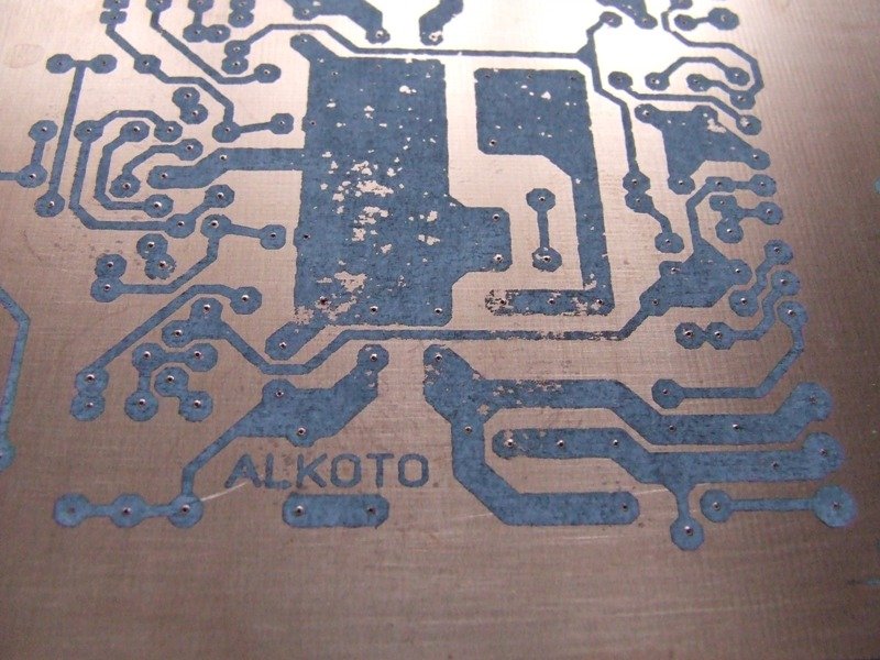

Gondom van (sokadszor) a vasalásos teknikával. Én így csinálom, de mint látható, nem működik jól. 1.Nyáktervezés (akármivel) 2.Műnyomó papírra kinyomtattatom a sarki fénymásolós boltban, egy szuperprofi nyomtatóval. Olyan sötétítést tudnak, hogy ha a papírt megnézed nagyítóval, akkor egy kis "lépcső" van a vonalak szélén, annyira vastag a festékpor réteg. 3.Nyáklemez megtisztítása. Superdol nevű súrolószert használok, ami szerintem tökéletesen lepolírozza a felületet. 4.Papír a nyáklemezre, és vasalás. A mi vasalónkkal, kb 80%-on, jó erősen rányomva, 1-2 percig vasalgatom. 5.Melegvízben leáztatom a papírt. Ez kb. 30 perc áztatás. 6.Az eredmény fotója mellékelve. És ez nem az első eset, már jópárszor kipróbáltam. Az itthoni lézernyomtatómmal, fotópapírral, és még számtalan módszerrel. De sajnos mindig hibás lett a " tapadás" Hol hibázok? Másoknak miért sikerül? Alkotó
Szerintem nem elég tiszta a réz felület és nem tapad meg a festék.Akkor a megfelelő ha tisztítás után engedsz a nyákra vizet és egybefüggő a vízréteg rajta.
0.- Ugye a nyákot a vasalás után fúrtad ki?!
1.- Az a hiperszuper nyomtató mennyire szuper? Olyannyira, hogy színesen is tud nyomtatni? 2.- Felesleges fél óráig áztatni... 3.- Nem kell jó erősen rányomni, ez nem erőpróba. Ettől legfeljebb csak szétlapul. 4.- Bővebben: Link 5.- Szerintem nem lapos a vasaló talpa, 6.- és/vagy nem vasalod oda a műnyomót mindenhol. 5. és 6. azért nagyon valószínű, mert egyértelműen látszik a képen hogy a nyák szélein határozottan jobb a rajzolat.
Szia, én ugyan ezekkel a gondokkal küzdöttem jó párszor a pantonos műnyomómmal, aztán kipróbáltam többféle megoldást, az sokat segített ha több ideig vasaltam, de az igazi áttörést és javulást a vinyeta hátulja jelentette, igaz ezt csak otthon lehet csinálni, mert ahogy kijön a nyomtatóból, nem szabad sokat hajtogatni a lapot mert lejön a por, azonnal rá kell vasalni, viszont ha szépen rávasalod, egyenletes nem túl nagy nyomással a megfelelő ideig, ez nálam kb 3 perc folyamatos vasalás mindenhol, akkor miután lehül a panel nem is áztattam, simán lehúztam a papírt.
Csak ezzel a módszerrel sikerült EZT így megcsinálnom. Rájöttem, akkor válik le a festék ha nem ég rá kellőképpen a nyákra, megpróbáltam koszos nyákra is ezt a vinnyettás megoldást, szinte ugyan olyan jó lett mint a súrolttal, de mindenképpen jobb mint a műnyomóval. Próbáld ki a vinnyettát, vagy vasald tovább a műnyomót, amíg kicsit megbarnul a papírja, nem hell agyonnyomni, ebbe igaza van Attilának, egyenletesen kell és mindenhol. Üdvözlet.

Nekem nem jött be a vinyettás papír, csak a műnyomós. :nemtudom: Ja és valahol olvastam hogy van aki a nyák hátulját vasalja, nem a rezes oldalát. Erről van tapasztalata valakinek?
Látod, a képek magukért beszélnek, ezt műnyomóval nem sikerült megcsinálnom.
Megnéztem a videót. Abszolút korrekt.
-Amit hibának vélsz nálam az részben igaz lehet. A vasalóm az gyakorlatilag pontosan olyan minta tiéd. A talpa sík, egy élvonalzóval leellenőriztem. -A nyomás az lehet hiba, én nyomtam minta az állat. A vasaló alumínium talpa szinte megfogta a műnyomópapírt, kissé beszürkült. -én 100 g-os és 210 g-os műnyomópapírt tudtam szerezni a nyomdából, de hogy fényes vagy nem, azt nem tudom, nem mondták. Szemre, az egyik fele fényesebb mint a másik. Eddig mindig a 100g-ossal kisérleteztem, mert úgy véltem csak annyi szerepe van, hogy "tartsa tintát" a vasalásig. -A nyomtató ügye is érdekes. Nekem egy Hp lézernyomtatóm van, töltött tonerrel (eredetivel is próbáltam, csak idő közben kifogyott). Az a gond az én nyomatommal (még 1200 DPI-nél is), hogy ha nagyítóval megnézed, olyan mint egy "szövet". Nem tökéletesen egybefüggő a fekete, hanem pici kis fehér pontocskák vannak benne, mintha fonalból lenne szőve. Ezért megyek el a sarki boltba, mert ott egy x millós, szines, fotó és mindent nyomtató szekrény nagyságú gép van. De ott a fekete, az olyan, mintha ráragasztottál volna a lapra egy vékony tömör fóliát. -A paneltisztaságot nehéz definiálnom. A víz tökéletesen foltmentesen áll rajta. (nekem 20%-os sósavam van, de azt én kissé higítani szoktam. Ezt a videó nem említi, de lehet, hogy ott 10%-ost használsz.) Újabb próbák fognak következni, ha van hozzá konkrét tipped a fentiek alapján, azt szívesen fogadnám. Alkotó

Ajánlott mindenkinek aki ilyen módon készíti a nyákokat,sokat lehet belőle tanulni! Idézet: „(nekem 20%-os sósavam van, de azt én kissé higítani szoktam. Ezt a videó nem említi, de lehet, hogy ott 10%-ost használsz.)” De igen, beleírtam a videóban hogy 20%-os a sósav és 30%-os a hidrogén-peroxid. Az az utraszuper nyomtató lehet hogy kiváló minőségű nyomatokat készít, de az nem jelenti azt hogy vasaláshoz is olyan hű de jó. Én egyszer próbáltam színes lézernyomtatóval (egy igen jó minőségű HP-val) készített nyomatot vasalni és nem sikerült. Úgy hallottam, hogy a színes lézernyomtatók által használt festékpor másmilyen mint a monokrómok feketéje (nem csak a színében más) és ezért nem vasalható. De hangsúlyozom, hogy én csak egyetlen egyszer próbáltam, egyetlen fajta színes lézernyomtató nyomatát és az is elég régen volt. Tehát szerintem monokróm lézernyomtatóval, illetve eredeti és nem utántöltött tonerral nyomtass vasaláshoz. Az utántöltött tonerporok vasalhatóságára többen panaszkodtak már itt a fórumon.
akkor nem figyeltem eléggé, bocsi.
Nem marad más hátra, tovább kell próbálgatnom a nyomtatást. Alkotó

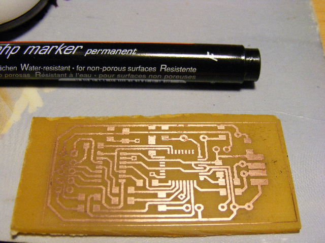

Pár sorral feljebb írtam, hogy gondjaim voltak a vasalással, amiket úgy néz ki áthidaltam, köszönöm a jótanácsokat! Tényleg hihetetlen, hogy működik, én eddig csak filctollal csináltan a panelokat, vagy próbanyákot használtam. A lényeg, a begyakorolt vasalótechnika, amit ki kell tapasztalni, nyomni és jó melegen kb
. A nyomtatóm nem viszi a műnyomót, de találtam itthon vastag fényes papírokat, régi oklevelek meg ilyenek. Fel is rakok egy képet, csak próba, tudom, hogy nem jó
Ez egész jó lett, ahhoz képes, hogy most kezded a vasalgatást.
Jól sikerült, csak így tovább!
