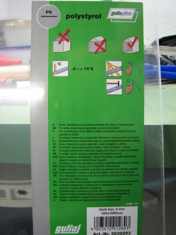

(#) Electricboy válasza Bari- hozzászólására (») Aug 14, 2009 /
Értem de a polisztirol az nem az a fehér lap amit szigetelésre szoktak használni köznapi néven hungarocell vagy félre értem, lehet kapni átlátszó lap formájában is.
Mondjuk pelxi-m van itthon csak karcos
(vízkő+fémszivacs :S ) más minden van hála az akvarista múltamhoz (levegőztető,cső, vízmelegítő)
(#) Bari- válasza Electricboy hozzászólására (») Aug 14, 2009 /
Hobbyglas néven fut a hódos és társai boltokban, nem olcsó, viszont drága csatoltam a címkéjéről készült képet, az 50×100cm-es tábla nagy része elment kb az 1/4-e ha megmaradt belőle. Szerencsére jól szuperál, nem bántam meg, hogy megépítettem, jobb benne maratni, minta kis tálkákba lötyögtetni a vaskloridot.
