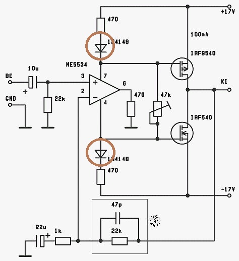

(#) bored hozzászólása Jún 2, 2013 /
Sziasztok! Mi a véleményetek erről a kapcsolásról, érdemes megépíteni? A FET kivezetései rosszul vannak jelölve a lábkiosztásnál. A műveleti erősítő végén jól van az a 220 Ohm-os ellenállás? Nem túl nagy terhelés az oda? Gondolom azért kell, hogy kellően megrángassa a tápot, de így nincs túlterhelve az IC?
(#) reloop válasza bored hozzászólására (») Jún 2, 2013 /
Szia! Készült pár VF3 erősítő ezen topológia alapján: Bővebben: Link
Nincs ezzel semmi gond.
(#) elektrorudi válasza reloop hozzászólására (») Jún 2, 2013 /
Ha a linkre kattintok, ez ugrik fel. Nálam van valami hiba?
(#) reloop válasza elektrorudi hozzászólására (») Jún 2, 2013 /
Nálam hibátlan, teszek azért másik linket: Bővebben: Link

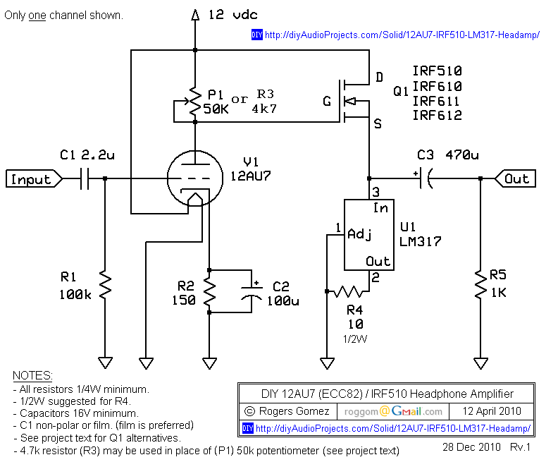

(#) mmajka hozzászólása Jún 9, 2013 /
Keves Fórumtársak!
Valakinek akad e tapasztalata a következő linken talalható kapcsolással?
http://diyaudioprojects.com/Solid/12AU7-IRF510-LM317-Headamp/
A következő lenne a kérdésem:
Fejhallgató erősítő használata mellett alkalmas lenne e előerősítőként is mondjuk tda 7293 hoz?
A másik, hogy egyáltalan működhet e a masina, milyen lehet a hangja?

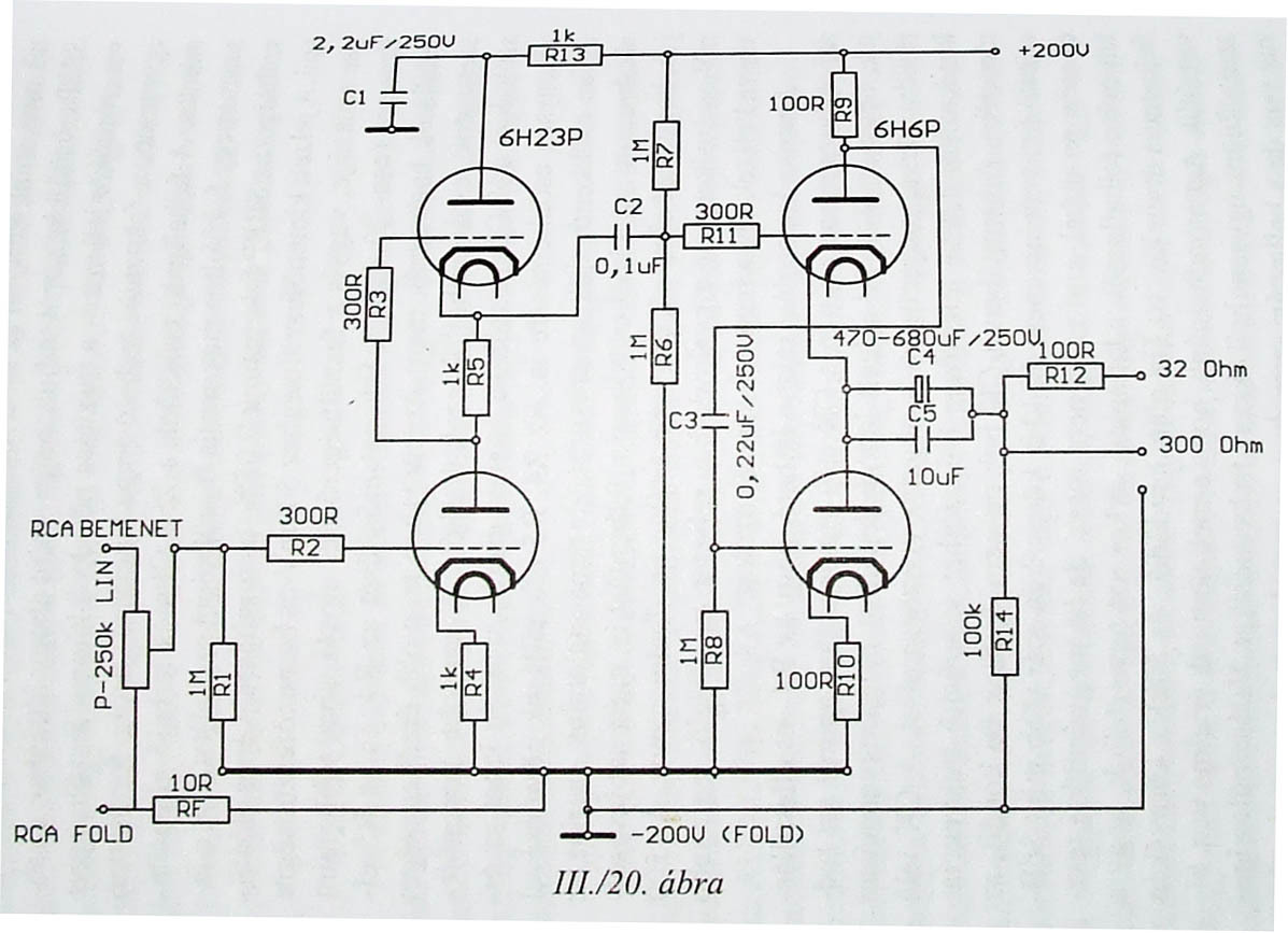

(#) Bassmester válasza mmajka hozzászólására (») Jún 16, 2013 /
Lényegében az ITT leírt kapcsolást használom, némileg átdolgozva. Jelenleg 6N8SZ előcső és 6N13SZ végcső van benne.

(#) mmajka válasza Bassmester hozzászólására (») Jún 18, 2013 /
Kedves Bassmester!
Vetnél az alábbi kapcsolásra egy pillantast? Vajon minden jól áll e a lapon?
Szerinted hangminőségben mit tud produkálni?
(#) Bassmester válasza mmajka hozzászólására (») Jún 18, 2013 /
A müködését szerintem nem zárja ki semmi. Össze kell drótozni és kipróbálni. ECC 82-vel csináld.
Köszönöm a választ!
Igen ECC82 vel akarom, mert az van itthon igaz használt de vagy 7-8 darab, egy csak működik közülük. Ha meg beválik akkor lehet befektetek egy új csőbe.
Amint időm engedi nekifogok a kivitelezésnek és beszámolok mit alkottam, rossz esetben egyszer használatos füstgépet!
Aki szemezne a .lay kész tervvel az csak saját felelősségre mert még nincs kipróbálva, a nyák tervet amatőr kezek készitették ezért ellenőrizni kell.
(#) CIROKL válasza mmajka hozzászólására (») Jún 22, 2013 /
A terv az még akár lehet jo is de a FET -et illetve az LM317-et hűteni kell ezt ne feledd!
