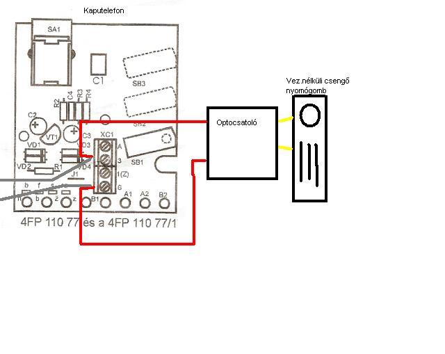

Az nem terhelné le a rendszert?
(#) kadarist válasza bancsi15 hozzászólására (») Máj 6, 2011 /
Gondolom, hogy nem 24 órán keresztül lenne húzva. Ez most a csengő hangfrekis kimenetére lenne kapcsolva, vagy valamilyen jelzés-kimenetre?
(#) bancsi15 válasza kadarist hozzászólására (») Máj 6, 2011 /

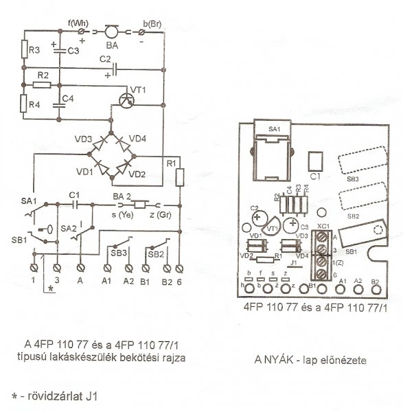

A kaputelefon 3-as és 6-os kapcsára kötném párhuzamosan. Kimértem a 3-as a pozitív. 6,7V a fesz. érték csengetéskor. Ha nincs csengetés akkor 0V. Csináltam egy rajzot hozzá. Az optocsatoló zárja rövidre a vez. nélküli csengő nyomógombját, ha jelet kap. Csatolom a kaputelefon kapcs. rajzát is.

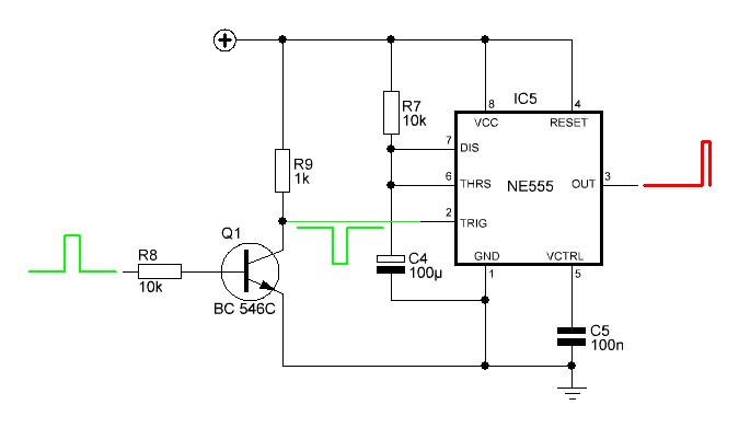

(#) blackdog hozzászólása Máj 6, 2011 /
Korábbi problémám próbálom megoldani. A lényeg:
555 monostabil kapcsolás. Magas impulzusra induljon el (ezt zölddel jelöltem mert ok) és ha elindult akkor alacsony szinten menjen 1-2 másodpercig majd egy magas impulzussal zárjon le (ez a piros rész). Az utóbbit sehogy sem bírom megoldani.
Hogyan tudnám a kimenetet ilyen módon 'kifordítani'?

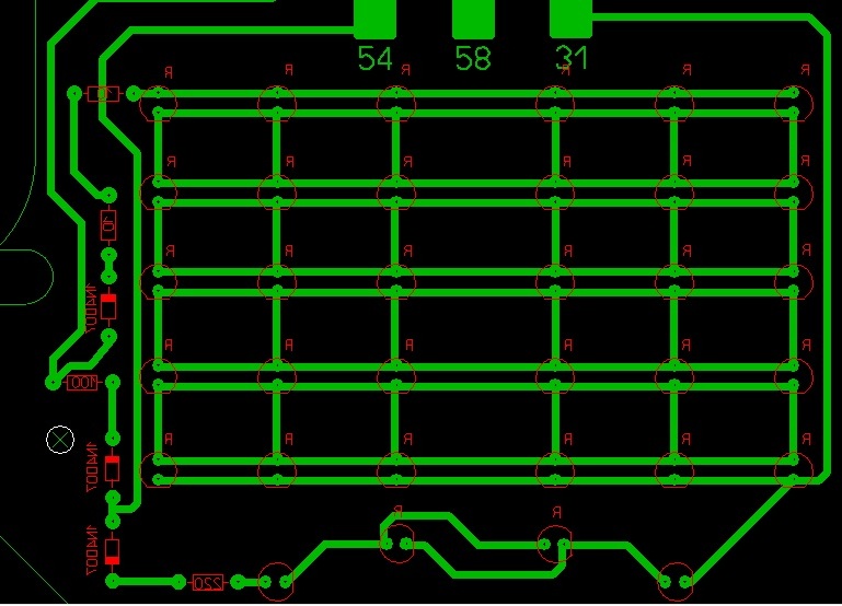

(#) Hurkafej1 hozzászólása Máj 6, 2011 /
Itt ebbe a kapcsolásba a ledek összekapcsolása tulajdonképpen milyen? Mert ha az oszlopokat nézzük akkor sorba vannak, de nem ezek az oszlopok vannak párhuzamosan kötve, hanem minden led minden lába a másik sorral is össze van kötve.
(#) bladika válasza Hurkafej1 hozzászólására (») Máj 6, 2011 /
6os csoportokban párhuzamosan és ezekből 5 darab sorban. Amúgy szerintem így nem illik LEDeket kötni.
(#) Hurkafej1 válasza bladika hozzászólására (») Máj 6, 2011 /
Nem én csináltam, csak egy srác tett közzé ilyen nyáktervet. Én magamnak olyat akarok, hogy 4 led sorba, és ebből 8 párhuzamosan.
Akkor az áramokat úgy kell számolnom, hogy egy sor nyitófeszültségét összeadom, és az áramokat is? 8V, 4*20mA, és mivel ezek a csoportok vannak párhuzamosan ezért úgy kell számolnom, hogy 8v nyitófeszt állitok be, és 80mA áramot?
A sorosan kapcsolt ledek feszültségét összeadod, a párhozamosan kapcsoltaknak pedig az áramát.
Tehát,ha van 4 darab 1,7V-os /10mA-es leded sorban, akkor ott 4*1,7V = 6,8V 10mA. Ha ezekből a 4-es csoportokból párhuzamosan kötsz mondjuk 10-et akkor az 6,8V 10*10mA=100mA.
Továbbá amiért mondtam, hogy nem elegáns az a kapcsolás az az, hogy minden sorosan kapcsolt egységben, tehát a fenti példában minden soros 4 led elé kell rakni az előtét ellenállást. Szóval lesz sorban 4led+1ellenállás és ezeket az egységeket kötöd párhuzamosan.

(#) proli007 válasza blackdog hozzászólására (») Máj 7, 2011 /
A kívánt piros idődiagramot, nem a leírásod szerint ábrázoltad.
De remélem erre gondoltál..
üdv! proli007
