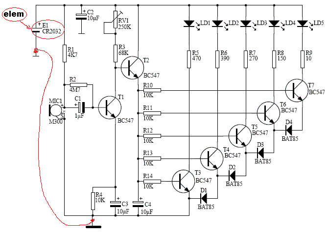

Csatoltam a pdf dokumentumot.először is:megépítettem, de nem működik.szeretném kérni, hogy ha van kedve megépíteni másnak és működik, szóljon rá a fórumra.hátha az áramkör a hibás.
másodszorkezdő vagyok)a trimmert hogyan kell bekötni?földet kell kötni az egyik lábára???az normális hogy földet az áramkör csak egy kondenzátoron keresztül kap???az elvileg rövidzár elvén működik...én nem tudom.aki segít, annak nagyon szépen köszönöm.tisztelettel:kovidivi
(#) vicsys válasza Kovidivi hozzászólására (») Feb 16, 2007 /
Az nem kondi, hanem 1 elem...
Csatoltam a lényeget!

(#) Kovidivi válasza vicsys hozzászólására (») Feb 16, 2007 /
köszönöm szépen.vágom.az alaplapokon is ilyen van...a föld összekötését honnan veszed, hogy oda kell?eredeti rajzon nem volt rajta...

(#) Chip válasza Kovidivi hozzászólására (») Feb 16, 2007 /
Szerintem ez az ák. 5V-ról fog jól működni (talán egy laposelemről is)...de egy 3V-os CR2032-ről nem. 3V-ról kb 2 Ledig lehet biztosan jó..
A teljes kivezérléshez 6 diódát kell "kinyitni", ez kb. 5x0,6V, plusz a Led nyitófeszültsége kb..1,5-2V.
C4-et cseréld ki pl. egy 10K-s ellenállásra.
Ahol C3-C4-R4 találkozik az földpont 100%.
(#) Chip válasza Kovidivi hozzászólására (») Feb 16, 2007 / 4
Lehet, hogy C4 ügyben tévedek..és jó úgy, ahogy van (azaz nem kell kicserélni.)
C4-re azért lessz szükség, hogy az impulzusok idejét meghoszabbítsa, a nélkül sokkal kisebb lehet a fényerő.
A trimmer középső kivezetését össze kell kötni az egyik szélsővel (földelni nem kell).....(lehet hogy a trimmert jelző vonalat keverted össze a földelés jelével??).
Ezt a potit "tekergetve" azt kell tapasztalnod, hogy a felgyulladó Ledek száma változik...és ezt minimálisra kell majd állítanod....pl. úgy, hogy éppen kialudjon az első is.
Ami a minimum tápfeszültséget illeti talán pontosabb az előzőhöz képest: 4x0,6v (diódák) + 0,2V (T7 maradékfeszültsége + 1,5-2V (Led nyitófeszültsége), de így is kevés az a 3 vollt...
(#) Kovidivi válasza Chip hozzászólására (») Feb 26, 2007 /
köszönöm a hozzászólást!az áramkör végül is működik, én rontottam el...3v-ról minden led bekapcsol,csak nem teljes fényerőn, de tökéletesen lehet látni.ajánlom mindenkinek ezt a kapcsolást.majd kipróbálom 4.5-5volttal is.kérdés megoldva.köszi mindenkinek.

(#) Medve válasza _JANI_ hozzászólására (») Szept 4, 2007 /
Cak azt nem vágom, hogy hogyan működhet, ha a kapcsolás "alja" nincs leföldelve.
(#) Kovidivi válasza Medve hozzászólására (») Szept 4, 2007 /
Hello! a kapcsolás aljára is kell földelés, ahogyan a második rajzon van. és 3voltról is kigyullad az összes led, habár ez már egy régi téma.
