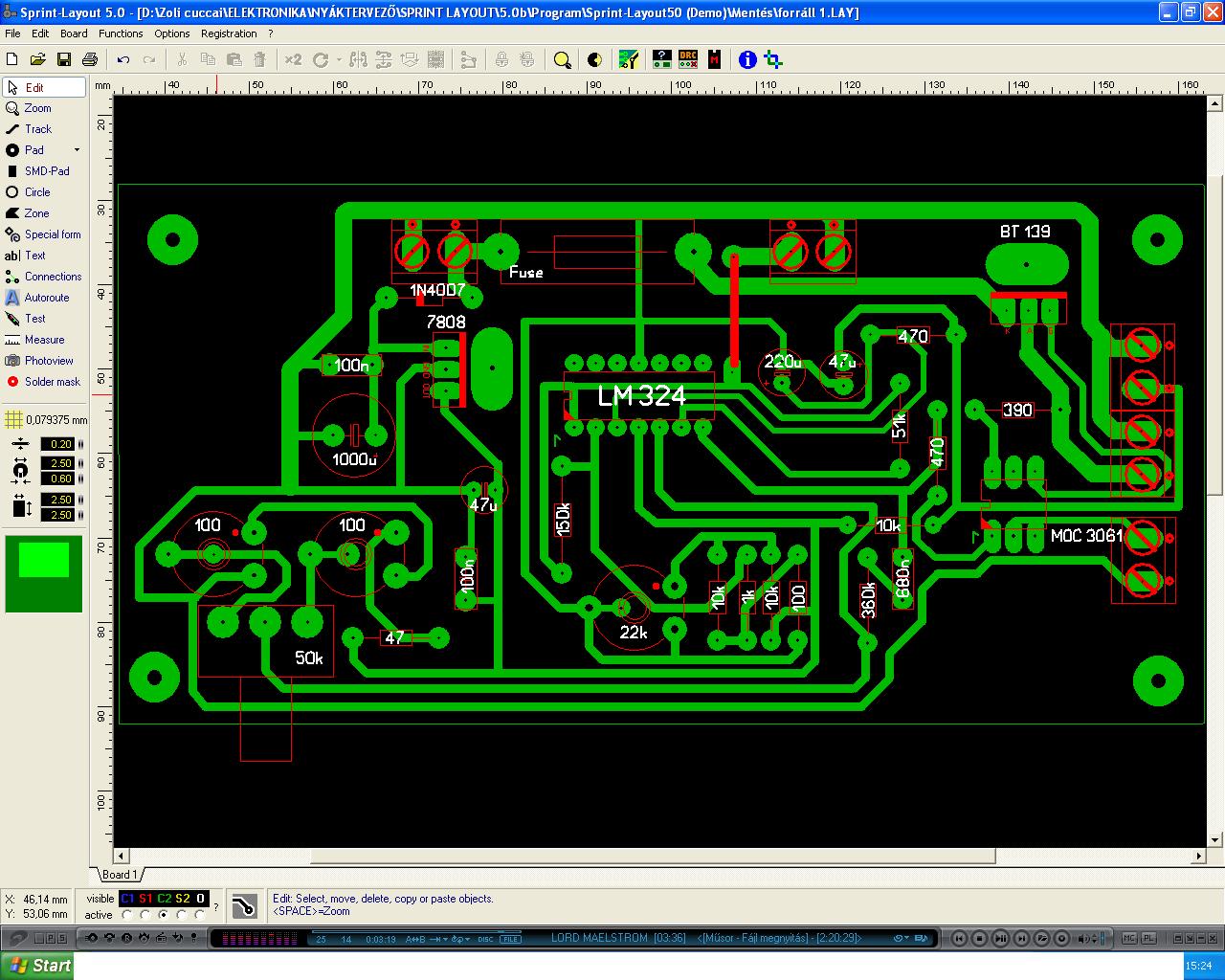

				Hali mindenkinek! Korábban csináltam egy forrasztó állomás panelt (kb egy éve) most raktam össze, mert előreláthatólag kellesz. De gondban vagyok a beállításokkal. Az alsó hőmérsékletet be tudom állítani gond nélkül (150C fok). De a felső határt nem :no:  A maximum hőmérsékletet állító trimert minimumra veszem akkor ki tudja hol kapcsolná le a fűtést. Mert és már 450C-foknál visszatekertem. De akkor még fűtötte volna a pákát. Mit csinálhattam rosszul? Valamint ennek a kapcsolási rajza már nincs meg. Valakinek nem lenne meg véletlenül? Az a 22K-s trimmer mi célt szolgálhat rajta?
		   Ha lejjebb tekerem akkor fűt folyamatosan, ha az egyik végkitérésen van akkor tudom állítani a hőmérsékletet. A válaszokat előre is köszönöm!
		Ez a kapcsolási rajz több sebből is vérzik. Ugyan működni működik, de nem a legprecízebb. 1. Minimum és maximum hőmérséklet állító potméternek nem 100 Ohm kell, hanem legalább 470 Ohm, de inkább 1K Ohm. Számold csak ki, hogy 8V-on mekkora áram folyik a potméteren. 2. A 22K Ohm-os trimmer abszolút felesleges bele, maximum állásba kell tekerni. Igazából az a része feleslegesen túl van bonyolítva. 3. Az LM324-nek óriási az offszet-e, ezért nem lesz pontos, ha például hőmérőt is teszel bele, akár 10 fokot is tévedhet. 4. A páka mindig az aktuális levegő hőmérsékletéhez képest mér, tehát az lesz a 0 fok. Így ha kalibrálod pl most 25 fokon, de télen kiviszed a -5 fokba forrasztani, akkor 30 fokot fog tévedni a páka, így nem 150 fok lesz a minimum, hanem csak 120 fok. Ha a maximum hőmérséklet állító trimmert minimumra veszed, kb. 300 fokig fűt fel, ha maximumra, akkor több, mint 450 fokig, én csak 450 fokig próbáltam, tovább nem, mert a páka már izzott. ![]() Annó én is megépítettem, de a hőmérős változatot, nekem nem tetszett, ahogy az sem, ami magától mutatja a beállított, illetve az aktuális hőmérsékletet, a fentebbi hibák miatt.
				Szia! Köszönöm! Nekem csak egy analóg állomás lesz. Ott  10C fok ingadozás nem nagy gond. Meg is próbálom kicserélni a trimereket 1K ra.  Ha neked nem felel meg az a kettő amit említettél, akkor milyen kapcsolást használsz?
		   Vagy Kattogós wellert használsz?
				Attól még nem valószínű, hogy meg fog javulni, ha kicseréled a trimmereket, sőt, biztos hogy nem, csak nem fog rajtuk akkora áram esni.
		Amikor rájöttem a hibáira, akkor terveztem magamnak egyet, azt használtam egy darabig, hőmérő nélküli. Jelenleg csak egy sima pákám van, 24V-os, 20V-ról pont jó, de elkészültem a digitális forrasztóállomásommal, illetve a szabályzásával, még a rezonáns tápot befejezni, ez a szabályzó már az összes említett hibát kiszűri és nem ki-be kapcsolgatja a pákát, hanem PWM-el szabályozza, gombokkal lkehet a hőmérsékletet állítani, gombnyomás után magától visszaáll egy kis idővel és a páka hőmérsékletét mutatja.

		   Én is rájöttem hogy ez a kapcsolás egy hulladék. Azt hiszem megépítem a Vzolee féle állomást.
				Ezt?
		Ennek a triakos vezérlése egy kicsit érdekes, működni működik, de én biztosan nem csinálnám így. A hőfokkülönbséget ez se küszöböli ki. Viszont az encoder-es megoldás nagyon tetszik. Ha van egy kis türelmed, készülőben van a cikk a forrasztóállomásomról, de még van mit finomítani a tápellátásán, mert a 7805-nek 34V-ról kellene működnie, erre már kitaláltam a megoldást, már csak meg kell építenem a végleges NyÁK terven. De nem ígérek semmit. ![]() Ha ez beválok, akkor pár alkatrészből össze lehet majd rakni, egy műveleti erősítő, 9 ellenállás, 3 kondi és 3 potméter, 7805, triak és optocsatoló és egy LED, az anyagára 1000Ft alatt van. ![]() Holnap tervezem a kipróbálást és véglegesítést, ha érdekel, a nap végén írj rám privát üzenetet. A hőmérséklet változás miatti probléma viszont ennél is ugyan úgy megvan, de pl offszet hiba nincs.
