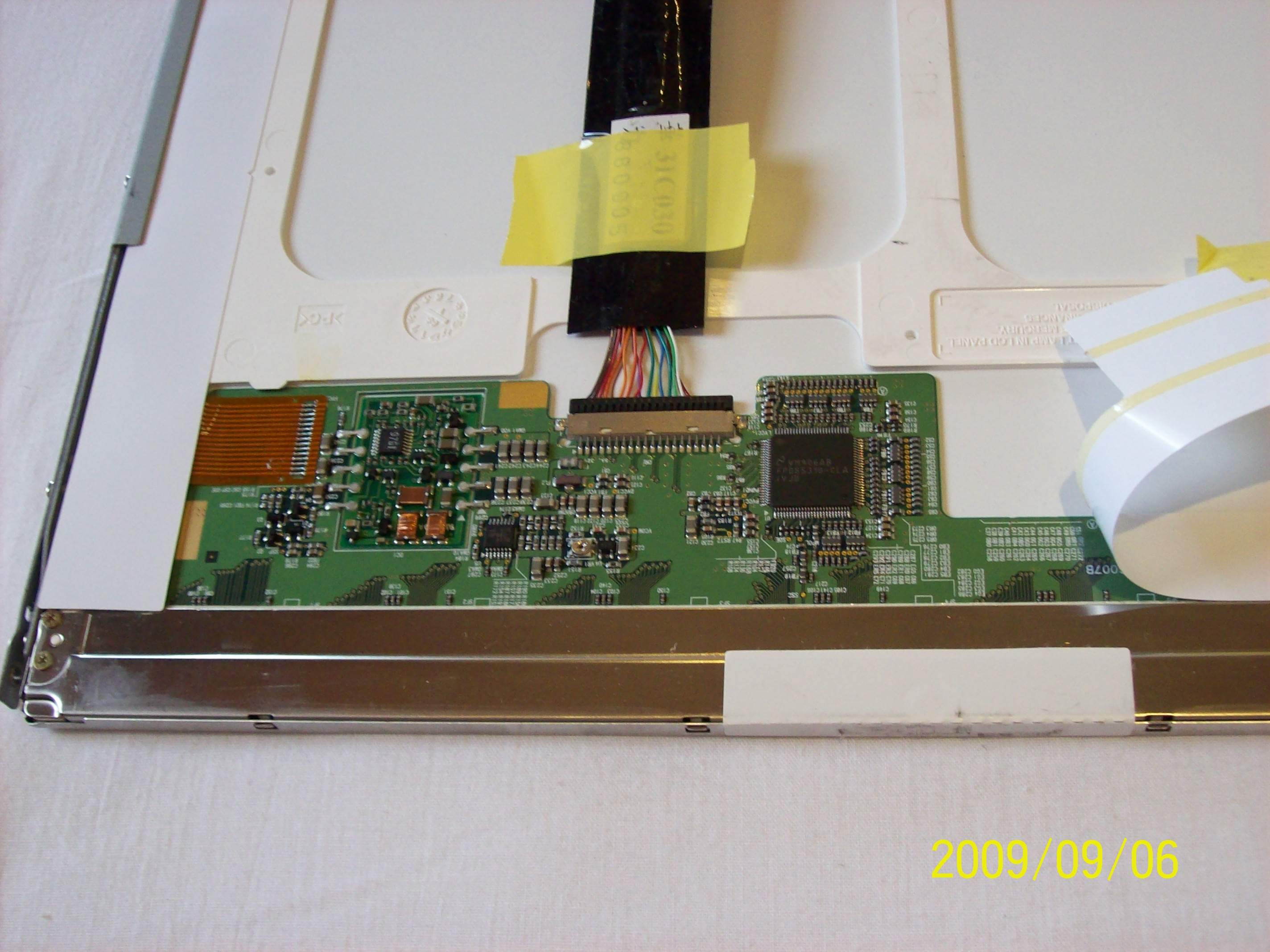

Úgy látom, itt mindenki a pc-re szeretné kötni a laptopból kiszerelt kijelzőjét, én nem. Az az ötletem támadt, hogy tv-t készítenék az enyémből (mondjuk scart bemenetről, de csak egy telefonszámot mondtam). Ez (az előző hozzászólásokat átfutva) egy kicsit komolyabb cucc, mint az előzők. Ez egy LG 14,1-es kijelző, típusa is van, mégpedig LP141XA-A1NA. Koreai a lelkem és találtam hozzá datasheetet is és készíttettem róla egynéhány képet is. A 20 eres csatlakozóból az utolsó négyet nem használja, bár azok amúgy is csak GND-k NC-k Legkisebb problémám az NC-vel van, azt tudom, hova kössem, a többi nekem kicsit szűkszavú, ha valaki ránézne, megköszönném!
hát az nem egyszerű dolog. a scart kompozit videojelet be kéne digitalizálni, duálportos memóriában tárolni, majd az lcdnek megfelelő frekin kipörgetni.
ez szerintem még szakdolgozat témának is sok egyszerre esetleg valami fpga/cpld...
Ez nem fog menni. Az a kepernyo LVDS-es, a 141x-bol latom. Az kb 70Mhz-n porog es meg elotte tomoriteni is kell az adatokat.
Szerintem hirdesd meg, biztosan van, aki beleterdelt az ovebe es kellene neki. max 20k-t kerhetsz erte, de inkabb 10-12k a realis erteke.. Jobban jarnal egy ttlRGB-s kijelzovel, de azzal is nagyon nehez. Elsokent ezek ugy 40MHz orajel korul mennek, erzekenyek a kabelhosszra, szoval 40cm felett mar nem biztosak. Nem allitom, hogy lehetetlen, de erre a celra vannak cel-ick, amik ezeket elvegzik. Kulon megepiteni nagyon bonyolult es felesleges. Bontokban vannak torott kijelzos LCD TV-k, esetleg azok elektronikaja hasznalhato lenne. Bar ott mar altalaban 8 csatornas LVDS-t alkalmaznak, a te kepernyod meg 4-es... Ha megis belevagsz, en is javasolnek valami IGEN GYORS procit hozza...
