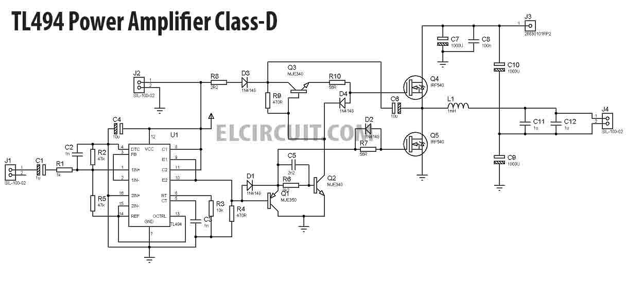

Igen erre én is gondoltam , mivel nem +-40 voltról hajtom , így valószínűleg csökkentenem kell az előtét ellenállásokat a diódák előtt . Köszönöm a választ !
(#) black1989 hozzászólása Márc 28, 2018 /
Ez életképes lehet ez a kapcsi ? Multisimben szimulálva oszcival mérve a kimenetet vészesen esik a kimeneti fesz , nő az egyen fesz! Van videó is a működéséről , de feleslegesen nem szeretném megépíteni ezt is! Előre köszönöm a segítségeket!

Szia,
a C9, C10 -re nem érdemes rátenni egy egy 100k trimmert, hogy pontosan féltápfesz legyen a közepén?
