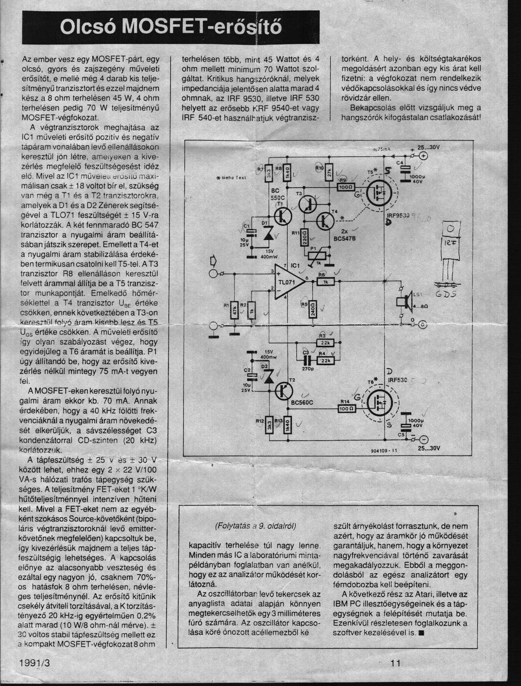

Szerintetek jobb egy ijen végfok vagy hasonló felépítésű, mint egy ic-s Pl 7294
én ezt elkészítetem próbapanelon de egy összevisszaság lett az egész mert nem birtam megtervezni normális panelre az egészet, próbálkoztam EAGLE ben is de azt nem birom használni arra gondoltam hogy valaki tudna-e esetleg hasonló Mosfetes erősítőről panelt adni vagy ehhez készíteni nekem egyet, vagy rábeszélni egy másik ic-s re mert én sok embertől hallattam hogy ennek jobb hangja van mint egy ic-s nek.:yes:
Esetleg ehez valaki tudna készíteni nekem panelt ? Nagyon jó lenne!
(:rolleyese hoszú mondat lett)
[link=http://kepfeltoltes.hu/051109/MOSFET_vegfok.jpg]http://kepfeltoltes.hu/051109/MOSFET_vegfok.jpg[/link]

(#) Dzót válasza Dzót hozzászólására (») Nov 9, 2005 /
Bocs it is találtam 1 et nem tom ez mivel jobb vagy rosszabb [link=http://kepfeltoltes.hu/051109/50wmos1_2.jpg]http://kepfeltoltes.hu/051109/50wmos1_2.jpg[/link]

Találtam mág egy hasonló kapcsolást
Ezek hátsó hanfalakhoz lesznek.
A nyák kész.Csak nem tudok latinul vagy ez nem tudom mijen nyelv. Na mind1 az a lényeg hogy fogalmam sincs hogy mijen tekercset tegyek a kimenetre nem tom hány menetből álljon és mijen vastag legyen.
(#) Dzót válasza Takee hozzászólására (») Nov 16, 2005 /
jah tényleg a rajzok
[link=http://www.audiofanatic.it/Schemi/Tipo/Stato_solido/finali/pic_finaliSS/60W_IRF530/60W_IRF530_2.jpg]http://www.audiofanatic.it/Schemi/Tipo/Stato_solido/finali/pic_fina..._2.jpg[/link]
[link=http://www.audiofanatic.it/Schemi/Tipo/Stato_solido/finali/pic_finaliSS/60W_IRF530/60W_IRF530_1.jpg]http://www.audiofanatic.it/Schemi/Tipo/Stato_solido/finali/pic_fina..._1.jpg[/link]
(8 ohmos hangfalakhoz lessz)
(#) Norberto válasza Dzót hozzászólására (») Nov 16, 2005 /
Igen, igen...ez biza olaszul van :yes:
Valami olyasmit hámoztam belőle ki, hogy 1mm-es nemtom milyen drótból kell a 10ohm-os ellenállásra rátekerni.
(#) Norberto válasza Norberto hozzászólására (») Nov 16, 2005 /
Igen, megvan...1mm-es zománcozott vörösréz huzalt rátekerni folyamatos menetben arra az ellenállásra!
Beállítani pedig úgy kell majd, hogy bekapcsolod, 10 percet vársz, hogy fölmelegedjenek az alkatrészek normálisan, és csak utána kezded állítgatni a P1-es potit egészen addig, amíg a nyugalmi áram 50-60mA nem lesz.
