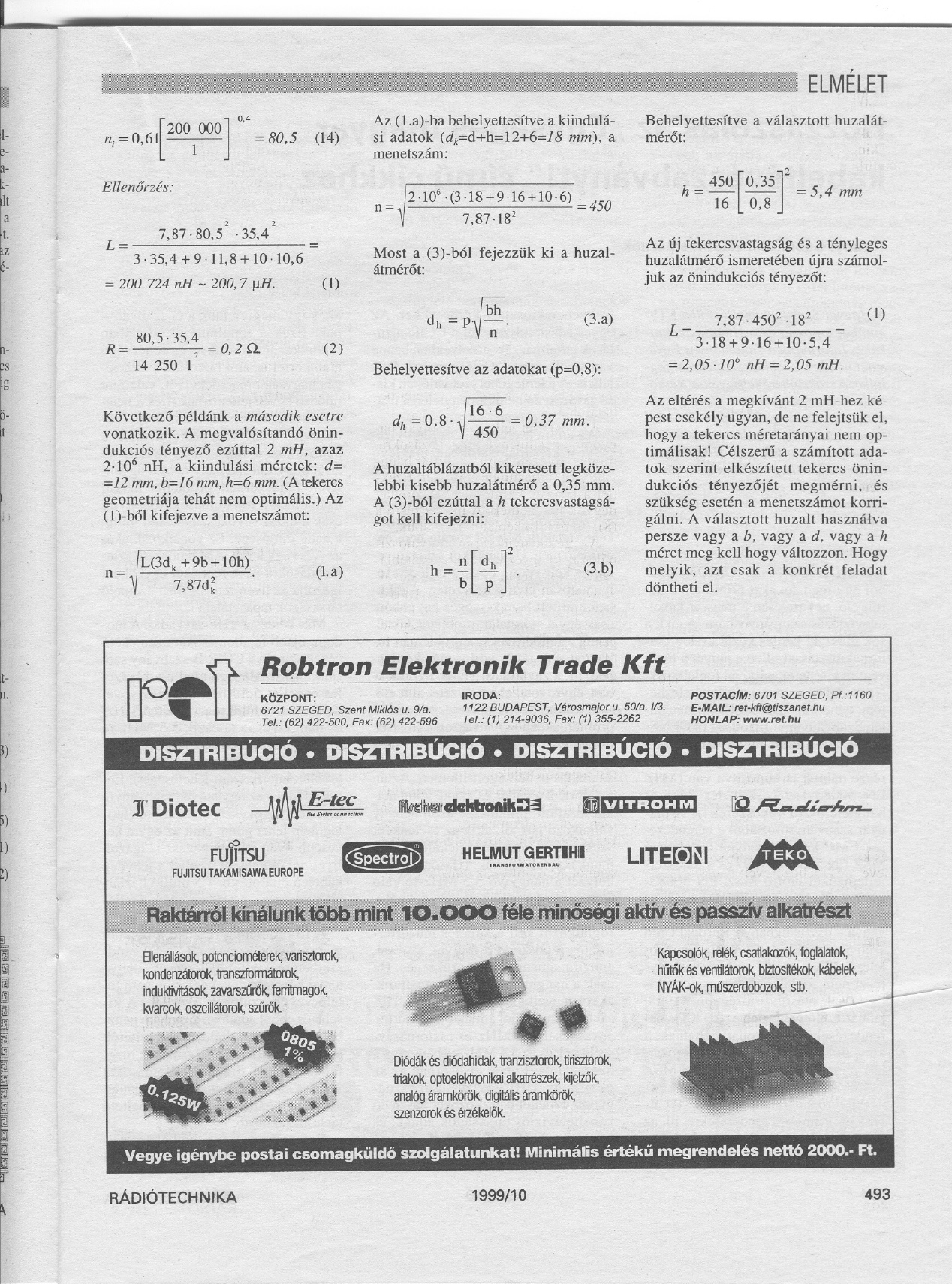

A hangváltó tekercs több menetes, ezért az egyszerű induktívitás számító képlettel nem lehet kiszámítani. Régebbi rádiótechnikákban direkt ezzel kapcsolatban cikkeztek. Légy türelemmel. Napokba telhet mire megtalálom.
Az induktívitás mérést még így sem kerülheted ki, ha igényes tekercset akarsz.
Ezt a programot én nem találtam. Esetleg dc n át tod küldeni
Jelentem, megtaláltam a többsoros tekercs számítás leírást. Mindössze 3db. A4-es oldal teli képletekkel. Szerintem excelbe a legegyszerűbb bepakolni, aztán onnan használni. Dzót ! szóval kellene az email címed. Bónusznak meg még kapsz két induktívitásmérő kapcsolást,leírást. Mindkettőt használom. Sőt a PIC-es verziót én terveztem át egy Orosz szerző művéből.
Módosítok, az induktívitásmérő kapcsolásokat megtaláljátok a társalgó/induktívitásmérő hozzászólások között. Össesen 2db-ban tudom feltenni a tekercs méretezését.
