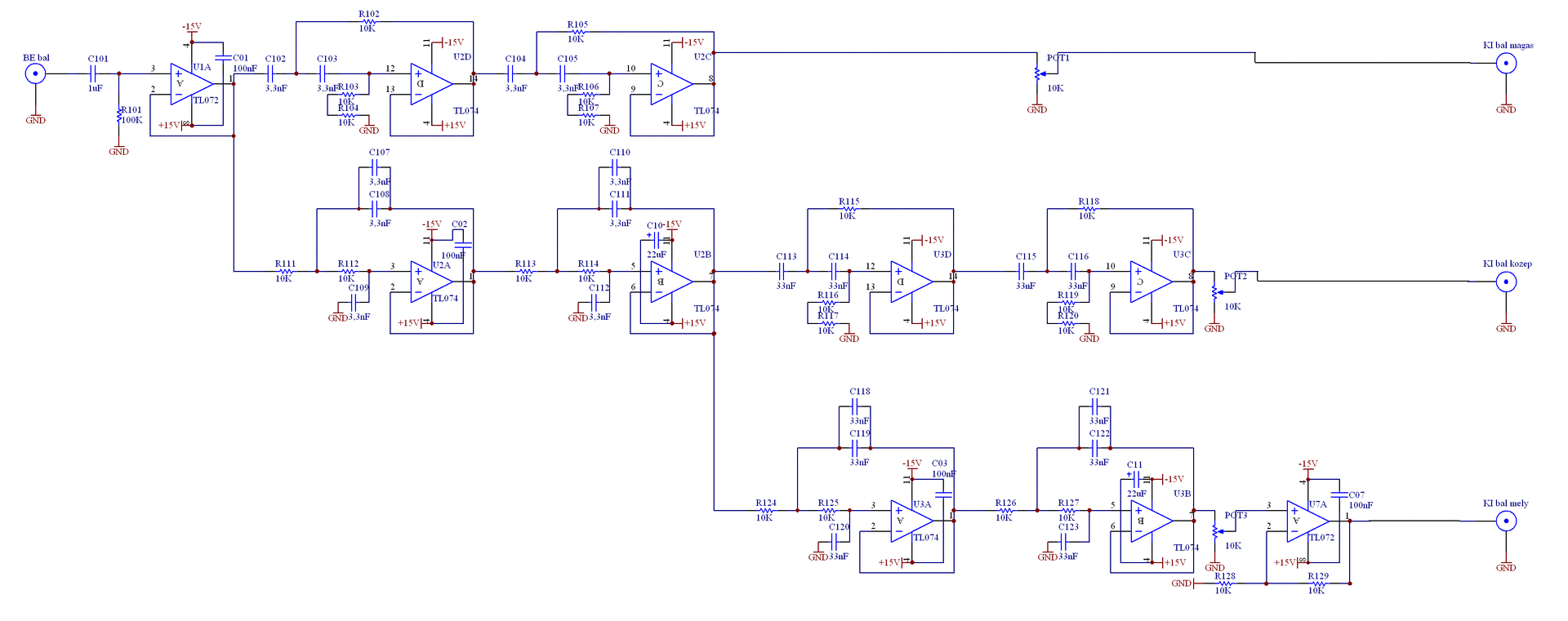

A fázishiba kizárva, mert mint a rajzon is látható, a szub kimenetből készítek fordított fázisút is és természetesen mindkettővel kipróbáltam az adott rendszert.
Érdekes jelenség, egyes műsorszámoknál a fősugárzó erősítőjét lezárva a szub hangszóróból nem a várt "brummogás" jön, hanem kizárólag a helység levegőjét remegteti meg érzékelhető hang nélkül. Ebben a tartományban a fősugárzó életképtelen.

(#) Ódenka válasza reloop hozzászólására (») Máj 25, 2020 1 /
Azt nem tudom, hogy nálam hogyan alakulhat majd a puding mert a mélynyomókat szívesen eldugnám a méretük miatt. De a fő sugárzóval azonos fázisú mélyeket kell előállítania, milyen eredményt hoz majd a fizikai elhelyezéstől függően.
Nálad érdekes, ami történt, remélem nem törik bicskám a mélynyomásba...

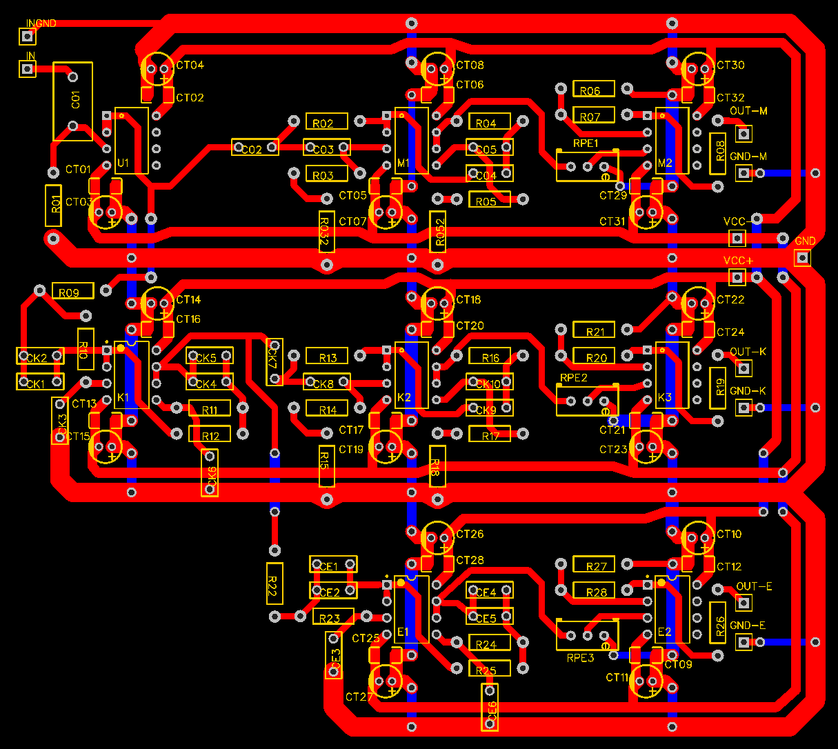

(#) mhl hozzászólása Jún 23, 2020 /
Elkészült a nyáktervem. Kicsit furán sikerült, de jó lesz így?
Még lesz hozzá egy-két kiegészítés, de arra később kerül sor.

(#) mhl hozzászólása Júl 15, 2021 /
Megépítettem a hangváltót, de a következő problémáim vannak vele.
1. Sokkal halkabb a zene, mint ha csak a DAC közvetlen lenne csatlakoztatva az erősítőhöz.
2. A műveleti erősítők kimenetelein, a kapcsolástól függően különböző egyenáramokat mérek.
U1A 27mA,
U2D 6mA, U2C 6mA,
U2A 33mV, U2B 39mV, U3D 5mV, U3C 5mV,
U3A 35mV, U3B 29mV, U7A 2mV-60mV,
(#) reloop válasza mhl hozzászólására (») Júl 17, 2021 /
1. Ki kell mérni hol szenved a jel csillapítást, ez lehet akár méretezési hiba is.
2. Szerintem feszültséget és nem áramot mértél U1A és U2D kimenetén. Az értékekkel nincs gond.
(#) mhl válasza reloop hozzászólására (») Júl 17, 2021 /
Köszönöm, megmérem.
El írtam, feszültséget mértem.
Valószínű, hogy áttervezem az egész nyákot. A GND-t elkülönítem az IC-k tápágaitól, hasonlóan az itteni cikkben szereplőhöz.

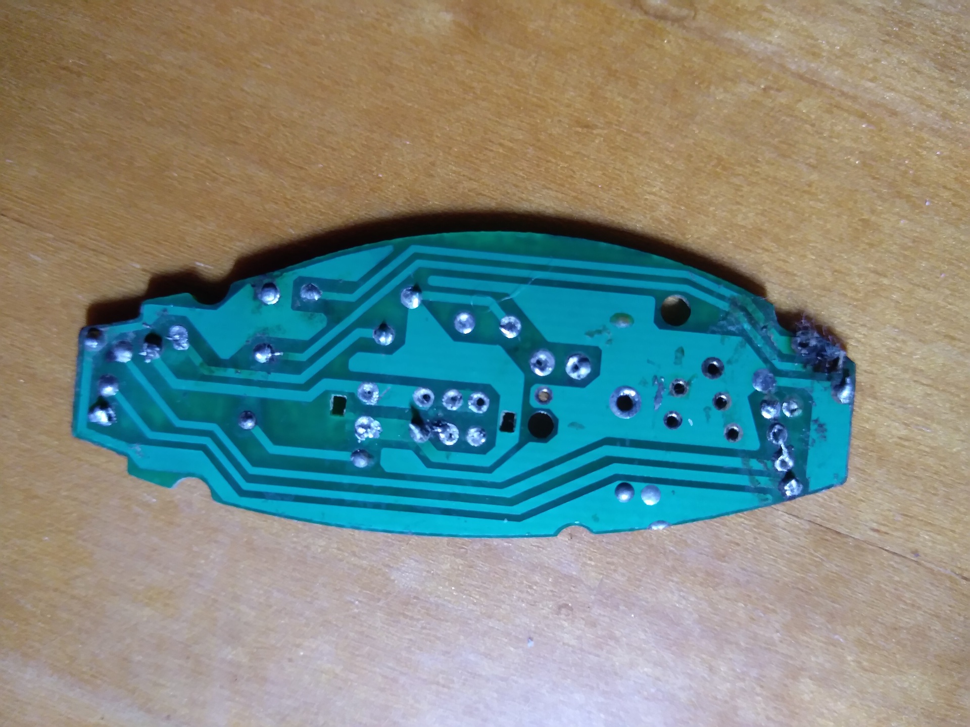

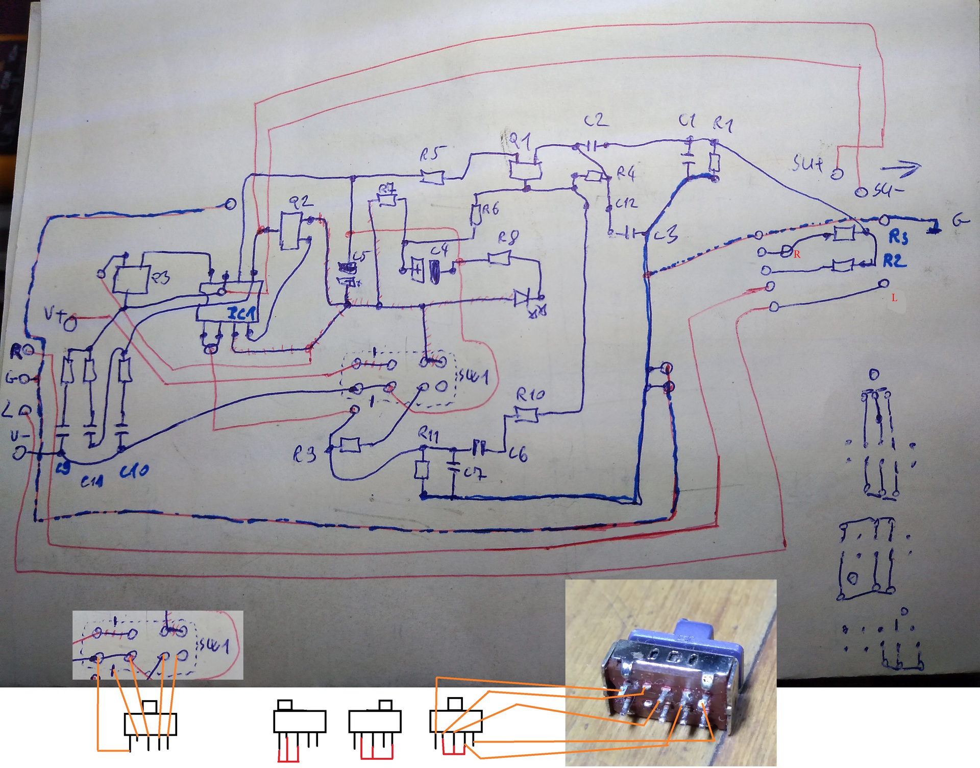

(#) Istyu97 hozzászólása Szept 30, 2023 /
Visszarajzolásban szeretnék segítséget kérni.
Adott egy Azona márkájú fejhallgató aktív basszus szűrője aminek a nyákja már eléggé égett egyes helyeken, sajnos a páka elég hamar megégeti az ilyen érzékeny nyákokat.
Visszarajzoltam de egyrészt nem hiszem, hogy hibátlan másrészt a kis smd tranzisztorokról semmit nem tudok, Q1-nek a bekötése megvan de azt nem tudom, hogy PNP vagy NPN Q2-t és Q3-at pedig egyáltalán nem tudom, hogy miként kell bekötni.
Az ÍC bekötése is furán jött ki ahogy a kapcsolást készítettem a visszarajzolás alapján ezért is gondolom, hogy nem jó. Az ÍC ha jól emlékszem egy 4558-as volt.
Amit tudott ez a kapcsolás, a 3 állású kapcsolónak volt egy KI állása volt egy basszus BE állása és a 3. állásban is basszus volt de ott mégerősebb volt (gondolom a két basszus között az lehetett a különbség, hogy az egyik passzívan a másik aktívan csinálta a szűrést) egyébként egy 4 hangszórós fejhallgatóban volt, volt 2 sima hangszóró meg két mély hangszóró.
Egyébként erősítő elé kötve is jól működik.
Ilyen rajzot nem találtam sehol, de még a fejhallgatót sem találtam meg és így a nyákjáról sem találtam képet.
Köszönöm, remélem valaki tud segíteni.
(#) proli007 válasza Istyu97 hozzászólására (») Szept 30, 2023 /
Hello! A Q1 egy NPN tranyó, emittere az R5 felé van. De az IC szinte biztos hogy nem 4558, az egy sztereó kis végfok lesz, ami hídkapcsolásban üzemel. De hogy mi, azt nem tudom, lehet hogy valami kínai izé. (keresgetni kell..)
A Q2-Q3 meg lehet nem is tranyó, hanem mondjuk kettős dióda, ami a kimenet védelmét szolgálja.
(#) Istyu97 válasza proli007 hozzászólására (») Okt 1, 2023 /
Tisztán emlékszem, hogy a 4ezres sorozatból volt benne valamilyen ÍC nem hiszem, hogy valami kompakt végfok lett volna benne, de majd megpróbálom megkeresni az ÍC-t.
A Q2 és Q3 pedig nem értem, hogy miért lenne dióda akkor azt D-vel nem pedig Q-val jelölték volna.
(#) proli007 válasza Istyu97 hozzászólására (») Okt 1, 2023 /
Oké, én nem vitatok semmit, meg nem is ismerem ezeket a végfok Ic-ket. De ha megnézed a rajzodat, nincs semmi visszacsatoló hálózat. Arra pedig egy műveleti erősítőnek szüksége van. A végfok Ic-kben pedig bennük van. A hangszóró közvetlen csatlakozik a kimenetre és ottvan a három Zobel tag (kettő a kimenet-GND közé és egy a két kimenet között), ami a hídkapcsolású sztereó erősítőknél is megtalálsz. Pld..
A külső tranyóra nem tudom mi szükség van, de ezt csak akkor tudod meg, ha meg lesz az Ic típusa. Minden setre ha ez tranyó, akkor PNP, mert az emitterek a + tápra vannak kötve.
(#) Istyu97 válasza proli007 hozzászólására (») Okt 2, 2023 /
Éppen ebben kértem segítséget, hogy a rajzot valahogy olyan formába
ki tudjam javítani, hogy jó legyen a műveleti erősítők bekötése.
Ha abból indulunk ki hogy két műveleti erősítő van benne akkor
a jelenlegi visszarajzolt kapcsrajzon is látni, hogy pl a 3-as láb + tápra megy
ami szerintem nem jó a 4-es láb sehogy nem kap - tápot (azaz GND-t mivel
asszimetrikus tápról ment USB-ről).
Szóval ha valaki szánna rá egy kis időt és csinálna egy javítottabb rajzot azt megköszönném.
(#) proli007 válasza Istyu97 hozzászólására (») Okt 2, 2023 /
Nem tudom mit szeretnél. Feltételezzük, hogy jól rajzoltad vissza (mert ráadásul pont ott tiszta rutya a nyák, ahol az Ic van) láthatod hogy a műveleti erősítők sokaságának nem ez a bekötése.
Mint írtam, ott vélhetően egy sztereó kis végfok van. Lehet a kínai lemásolta valamelyiket, csak épp nem azonos lábbekötéssel van kivezetve. Amíg nem tudod milyen Ic volt benne, addig mire számítasz? És ha meg van a rajz, mire mész vele ha nincs Ic.
A kis végfokok féltápról mennek és belső munkapont beállításuk van. Egy mezei OPA részére viszont külső munkapontbeállítás kell, ha féltápfeszültséges. Azt nem tudod kikerülni.
De hogy a kiegészítő tranyó minek van hozzá, azt nem tudom, ráadásul hogy miért csak egy, az is jó kérdés. De ha egy, akkor viszont munkaellenállásának (kollektorban) kellene lenni és "A" osztályba kellene hogy menjen. De ilyen ellenállás nincs a rajzodon.

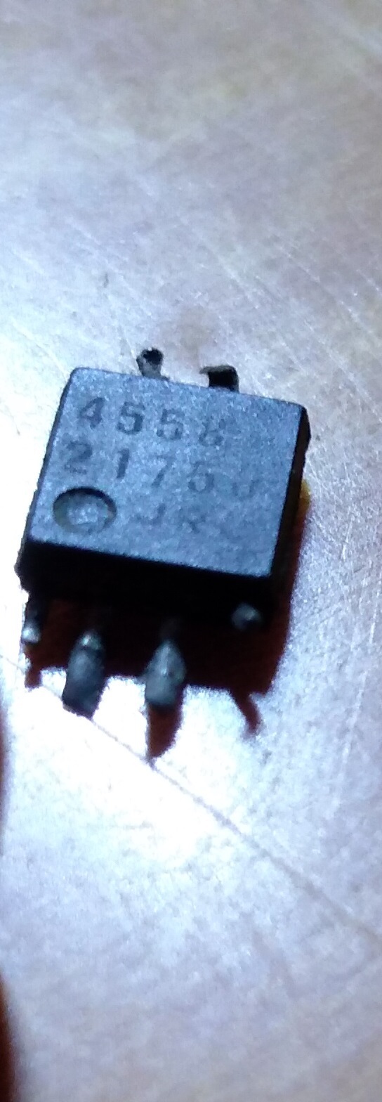

(#) Istyu97 hozzászólása Okt 18, 2023 /
Megtaláltam az IC-t és tényleg egy 4558-as volt benne.
