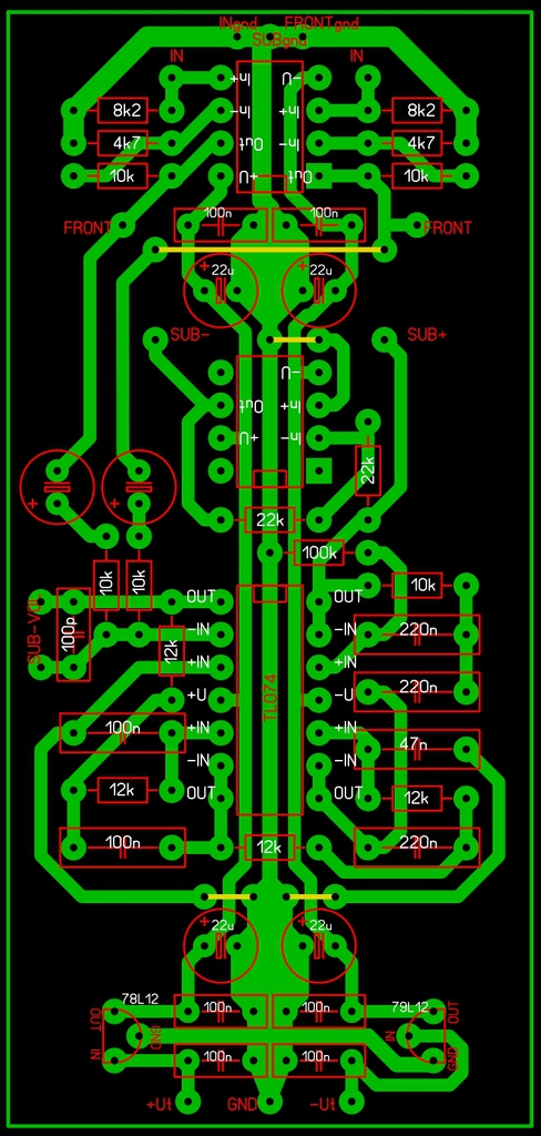

(#) reloop válasza reloop hozzászólására (») Feb 27, 2015 / 3
Nekiálltam a dokumentáció pótlásának. Annyira kézenfekvő az a 2.1-es modell ami két szóló és egy híd TDA7294-esből áll, hogy inkább itt közlöm őket. A végerősítőn kívüli részletekkel kapcsolatban természetesen majd a hozzájuk tartozó témában állok rendelkezésetekre.
A NYÁK-tervek tájékoztató jellegűek, az alkatrészelrendezés remélem sokat segít.
(#) lukacsp válasza reloop hozzászólására (») Feb 27, 2015 /
Még annyit hadd kérjek, hogy légyszi szólj egy-két szót arról, mi a hangzásbeli különbség a két féle hidalás hangzása közt.
Erőt kell adj ahhoz, hogy kicsit szétkaparjam - tényleg egyszerű módosítás - ezt a szép panelt. Amúgy nem okoz gondot nekem, azért építek végfokokat, hogy szép hangja legyen, nem azért hogy szép legyen a panel, és az invertált jel amúgy is rendelkezésemre áll, mert az előfok-limiter kimenete "szimmetrikus" kivitelű eleve. Így két kaparás, egy ellenállás, meg egy becsatoló kondi utólagos beépítése a feladat, de kíváncsi vagyok mit tapasztaltál a hangzásban!
(#) reloop válasza lukacsp hozzászólására (») Feb 27, 2015 / 2
Gondolom sztereó az erősítőd. Mivel van fázisfordított jeled, a hidaid első fokozatiból roncsolás nélkül összeállíthatsz egy tesztcsatornát. Gondosságból esetleg kiemelhetnéd az invertáló végfok bemeneti (22k) ellenállást.
Azzal, hogy nincs már olyan TDA-s hangja nem sokat mondanék Gyanítom abban lesz a magyarázat, teljesen szimmetrikussá vált a pozitív és a negatív félperiódus előállítás. Az élvezhető tartományban feltűnően nagyobb hangnyomást sikerült elérni.
Szerk.: dual monó esetén sajnos nem tudsz tesztelni ezzel a módszerrel.

(#) lukacsp válasza reloop hozzászólására (») Márc 1, 2015 /
Megcsináltam az összehasonlító tesztet, meggyőződtem róla, hogy a "hagyományos" hidalásnál valóban sokkal jobb eredményt ad az invertált jellel meghajtás - nem mintha nem hittem volna el. Át is alakítottam a paneleket ennek megfelelően, nem volt nehéz. Köszönöm szépen az útmutatást!
Még annyi bajom van, hogy az előfok-limiter miatt kicsit jobban "fúj a szél" a hangsugárzókból mint amit megszoktam. TL072-k vannak a fokozatban (foglalatban), milyen műveleti erősítőt ajánlanál helyette?
(#) reloop válasza lukacsp hozzászólására (») Márc 1, 2015 / 1
Az NE5532 zaja 5 nV/√Hz, a TL072 18 nV/√Hz-ével szemben.
