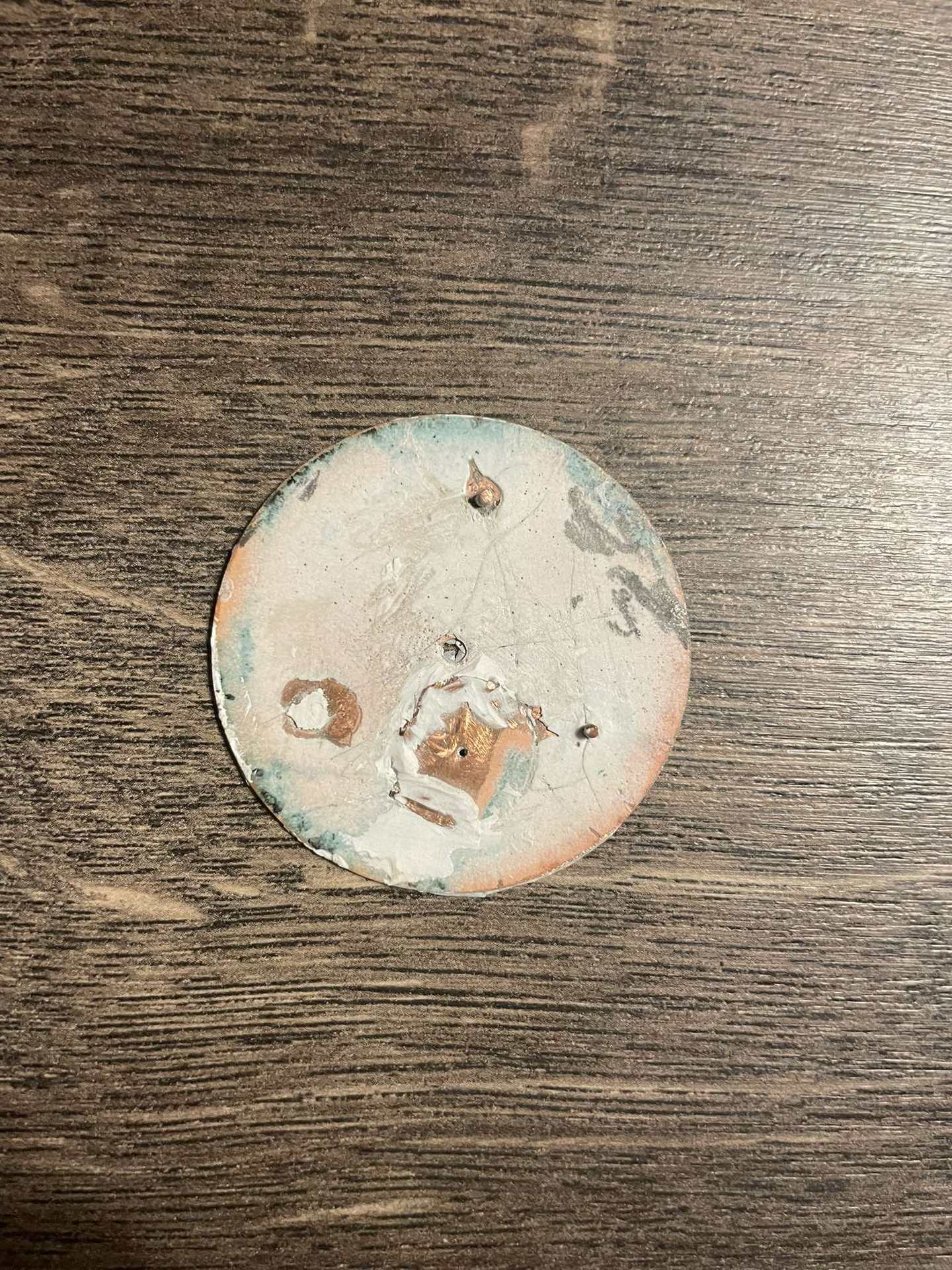

A mostani állapotról van képed?
Szerintem a "legegyszerűbb" megoldás az lenne, ha kapna egy réteg alapozót, amit megfújsz fehérrel, majd utána jöhet a maszkolás és úgy feketével lefújni. A maszkolás nem egyszerű mutatvány, vagy matricásnál készíttetsz hozzá fóliát, vagy még jobb lenne mondjuk nyákgyártónál stencilt vágatni és azt használni. Ez utóbbit persze úgy kellene megalkotni, hogy minden festeni való terület nyílt legyen, esetleg két stencilt is készíteni és kétszer fújni, csak azt meg utána illeszteni nehéz.
Esetleg még a tamponnyomás is megoldás lehet: youtube
(#) Tomcsi76 válasza Régi motoros hozzászólására (») Szept 17, 2024 /
amugy nem nagyon ertem. magaba a számlapba gravirozzak? de az eredeti szamlap festve vagy nyomva volt. Feher alapra fekete szinnel. ez most egy csiszolt oralap, rez asszem. hogy lesz ebbol fekete feher?
A hozzászólás módosítva: Szept 17, 2024
(#) Tomcsi76 válasza bbb hozzászólására (») Szept 17, 2024 /
nem tudok. mert megcsinalta egy ceg. ok csiszoltak le. majd nyomtatoval egy specialis papirra nyomtattak a kepet. a baj, hogy valamiert a masodperc mutato reszt alul megnagyobbitottak, vastagabb lett a lap, ezert nem illeszkedett jol az oralap a szerkezetbe, a masodperc mutato nem fert el nagymuatok alatt. a masik hogy pixeles a kep amit nyomtak pixeles nagyito alatt. raadasul felhajlik a folia itt ott. nincs jol ragasztva. csatolom a jelenlegi allapotot tukrozo kepeket a szamlap mindket oldalarol. a tamponnyomas nekem tetszene.

Úgy van a számlapba gravíroznak. Vagy fel kell polírozni a számlapot, és az lesz a háttérszín,
a számokat pedig belegravírozzák, ami ma már lehet akár színes is.
Vagy ha fehér hátlap kell, akkor polírozás után valami fehér festékkel lefested, és abba gravírozzák a számokat. A festéssel van egy kicsit több pepecs, mert kell találni olyan jó fajta festéket, ami megfelelően tapad, megfelelően terül, nem lesz narancsos és nem kopik le pár hónap múlva.
Éppen ezért a direkt fémbe gravírozást én tartósabbnak mondom.
Festett óra számlap gravírozás (Fehér hátérrel nem találtam, de ha van türelmed kereshetsz.)
Színes gravírozás 1
Színes gravírozás 2

(#) bbb válasza Tomcsi76 hozzászólására (») Szept 18, 2024 /
Ráadásul mintha az egész el is lenne csúszva. Cégként ilyen munkát kiadni a kezük közül elég nagy szégyen. A videó, amit linkeltem, a Bolko nevű cég reklámanyaga. Én dolgoztattam már velük tizenvalahány éve, meg voltam velük elégedve (nem ilyen jellegű dolog volt, hanem textil). Szerintem tedd fel nekik a kérdést, hogy meg tudják-e csinálni tamponnyomással, és mennyiért, egyáltalán bevállalják-e az egy darabot.
Minden esetre készülj fel lelkileg, hogy az ára biztosan húzós lesz.

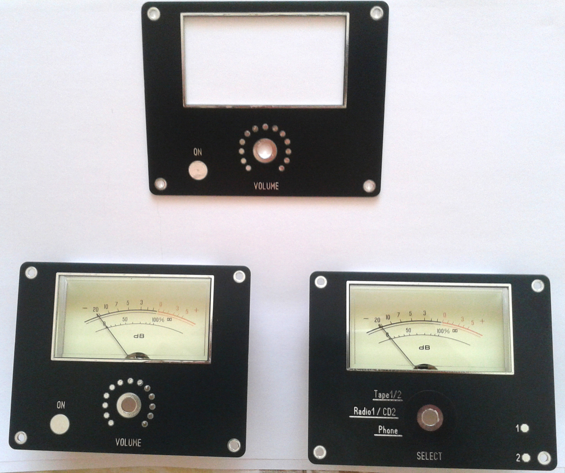

p20 helyett mit lehet használni?
alu előlapot szeretnék készíteni. korábban bevált a p20-al lefújt, előhívott, és bemart, lefújt, szálcsiszolt megoldás. Gondoltam megismétlem amit korábban már kitanultam.
Viszont azt látom, hogy conrad-ban már nem is lehet kapni p20-at, a hestore-ban is 3x áron van mint korábban.
Az alulap és a filmfólia már megvan, mikor kiderült, hogy az 5 éves p20 dobozból már semmi nem jön ki.
Miért tűnt el a P20 a piacról? Hogy-hogy így megnőtt az ára? és leginkább azt kérdezném tudjátok-e mivel lehet helyettesíteni?
(előre is köszi a válaszokat)
(#) kaqkk válasza Harry hozzászólására (») Okt 14, 2025 /
PMP fóliával (az is drága) Vagy DRY fóliával Bővebben: Link Ezt 8 évig használtam "ipari" minőséget garantál Mosószóda oldattal kell előhívni ,nem kényes a keverési arányra viszont jó ha az előhívó 25-30 fokos hőmérsékletű (kézmeleg)

pmp fóliára nem találtam találatot sem. a DRY fóliáról olvastam, de azt látom, hogy a némi gyakorlat és lamináló nem árt, hogy rendesen buborékmentesen rákerüljön a felületre. Esetleg alulemezre működhet, hogy vasalóval melegítem rá?
Többféle felhordási lehetőség is van , megoldható nedves felületre felhengerezve majd kiszárítva de a száraz felrakás majd vasalás is működhet . Arra viszont figyelni kell hogy a P20 hoz képest inverz film kell mert itt az marad fent ami fényt kapott ... Az hogy mit maratsz vele teljesen lényegtelen , viszont ha alut maratsz akkor csak hígítót oldószert használj a maratás utáni fóliaeltávolításhoz . A réznél én lúgos oldatot használtam de az az alut bántani fogja ! Bővebben: Link

Első próbálkozásra a langyos vizes illesztés és sütőben 80°C-on történő melegítés /laminálást találtam könnyen kivitelezhetőnek.
Jól sejtem, hogy a jóról rosszra javítottad magad? A cikk alapján "fólia úgy működik, hogy a levilágított rész kötődik meg", amit elsőre mondtál . Azaz ha be szeretném marni az aluba a feliratokat, akkor nekem olyan fólia kell, ahol a feliratok a feketék. (ami valóban fordított a P20-hoz képest).

dry fóliánál azért inverz a nyomtatás a P20-hoz képest, mert a P20-nál az marad amit nem ér fény, a dry-nál az marad amit ér a fény.
Ha bele akarsz maratni egy anyagba, akkor a dry-hoz úgy kell nyomtatni mintha P20-hoz lenne.
