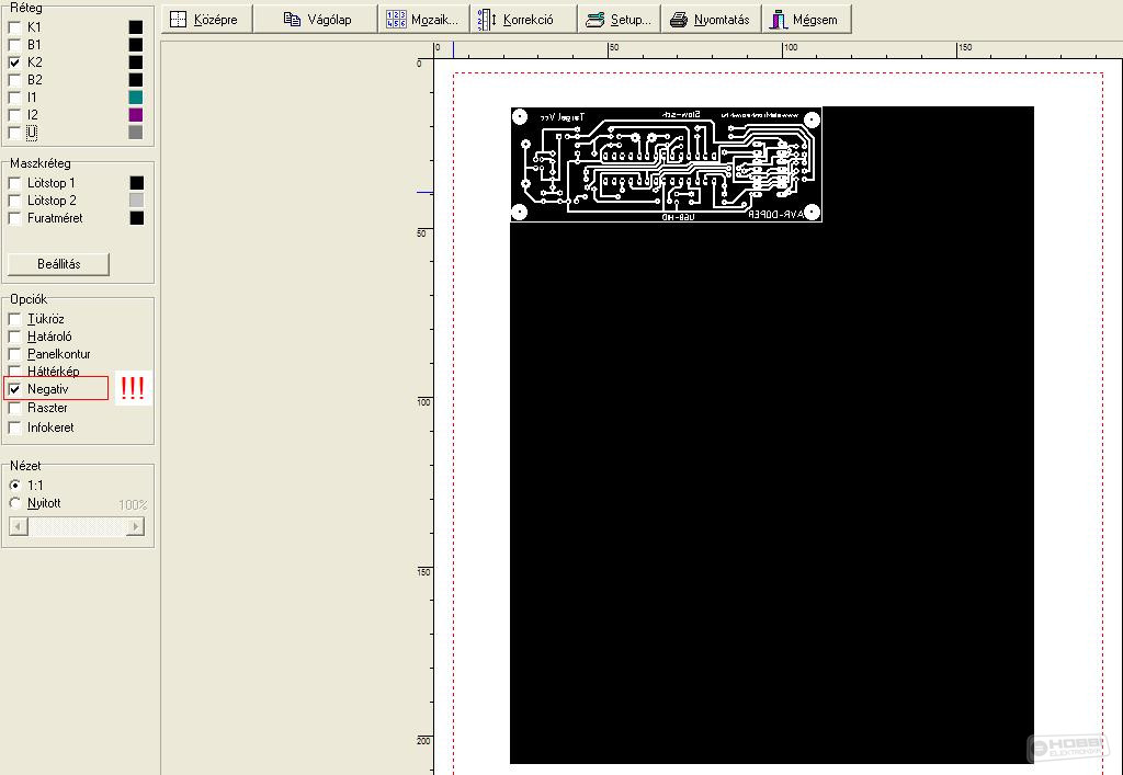

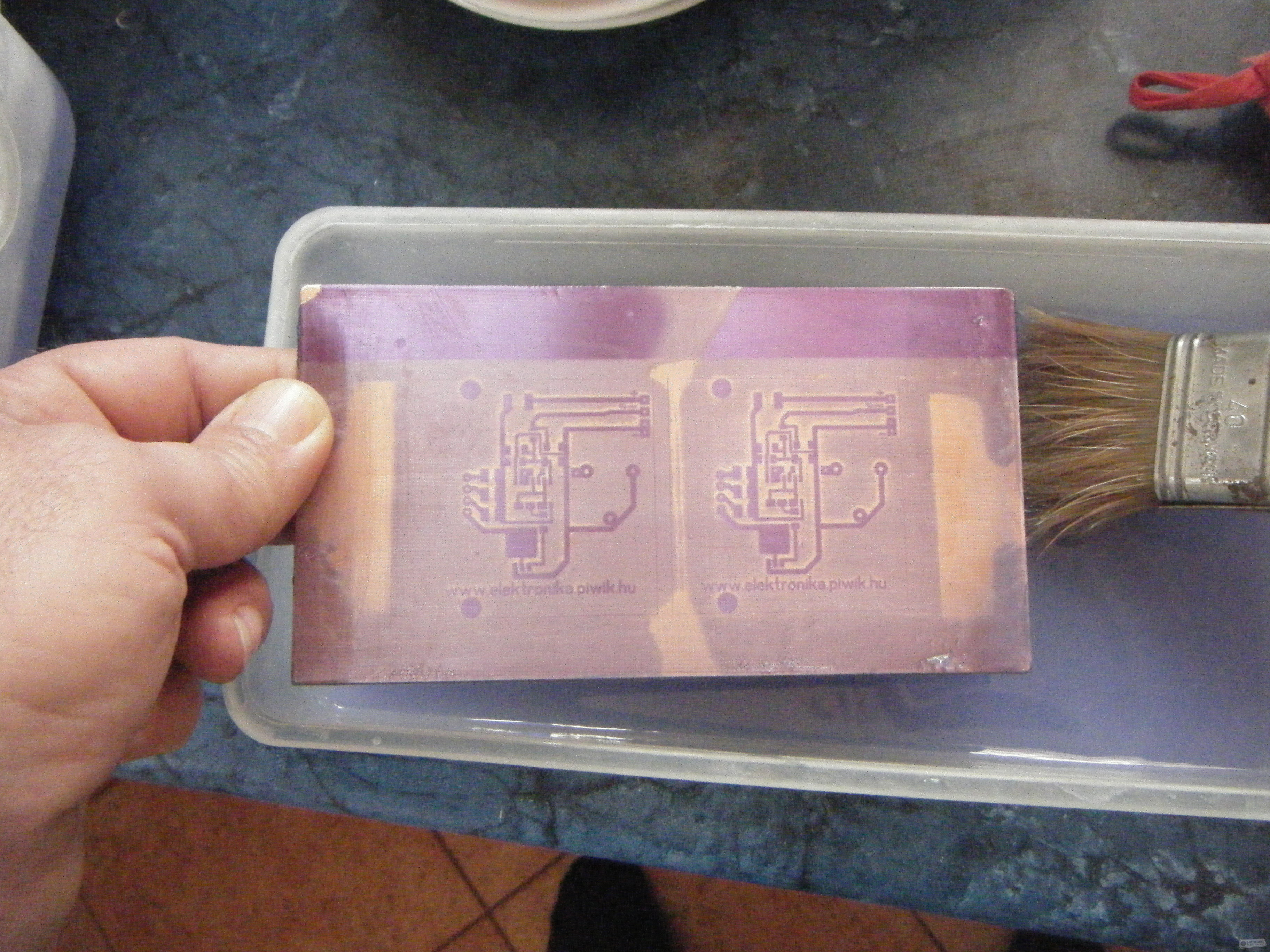

A levilágítás nagyon egyszerű, a már ismert módszerekkel és technikákkal történik, csak arra kell figyelnünk, hogy az eddig használt pozitív filmjeink nem alkalmasak a célra, mert a fólia úgy működik, hogy a levilágított rész kötődik meg, nem pedig az a terület, amelyik nem kap fényt!
A meglévő kapcsolásaink újra nyomtatásánál válasszuk a "NEGATÍV" opciót!

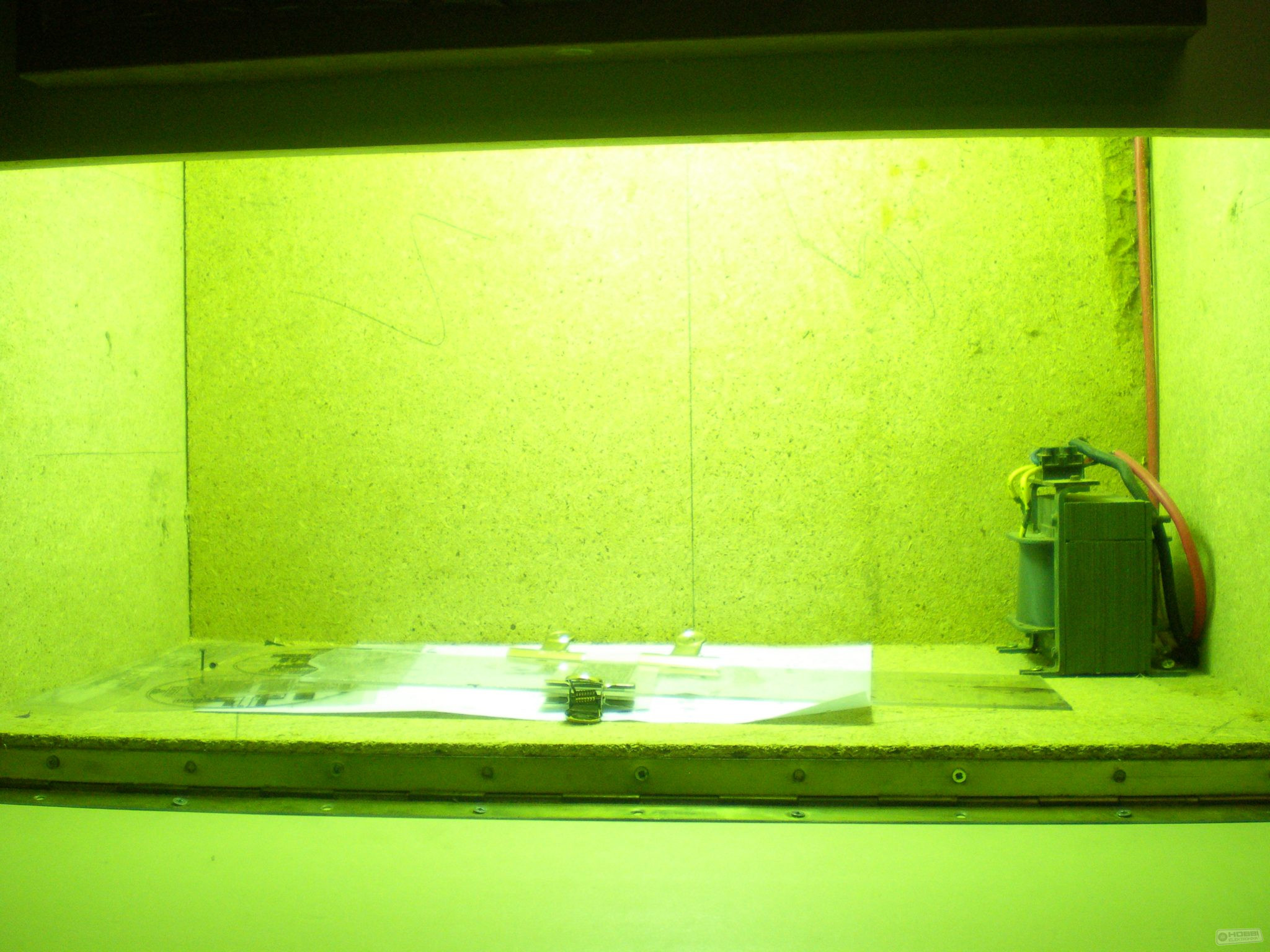

A már jól ismert 125W-os HGLi (higanygőz) lámpa, ezzel ~30cm-ről átlátszó fóliánál ~2 perc a levilágítási idő

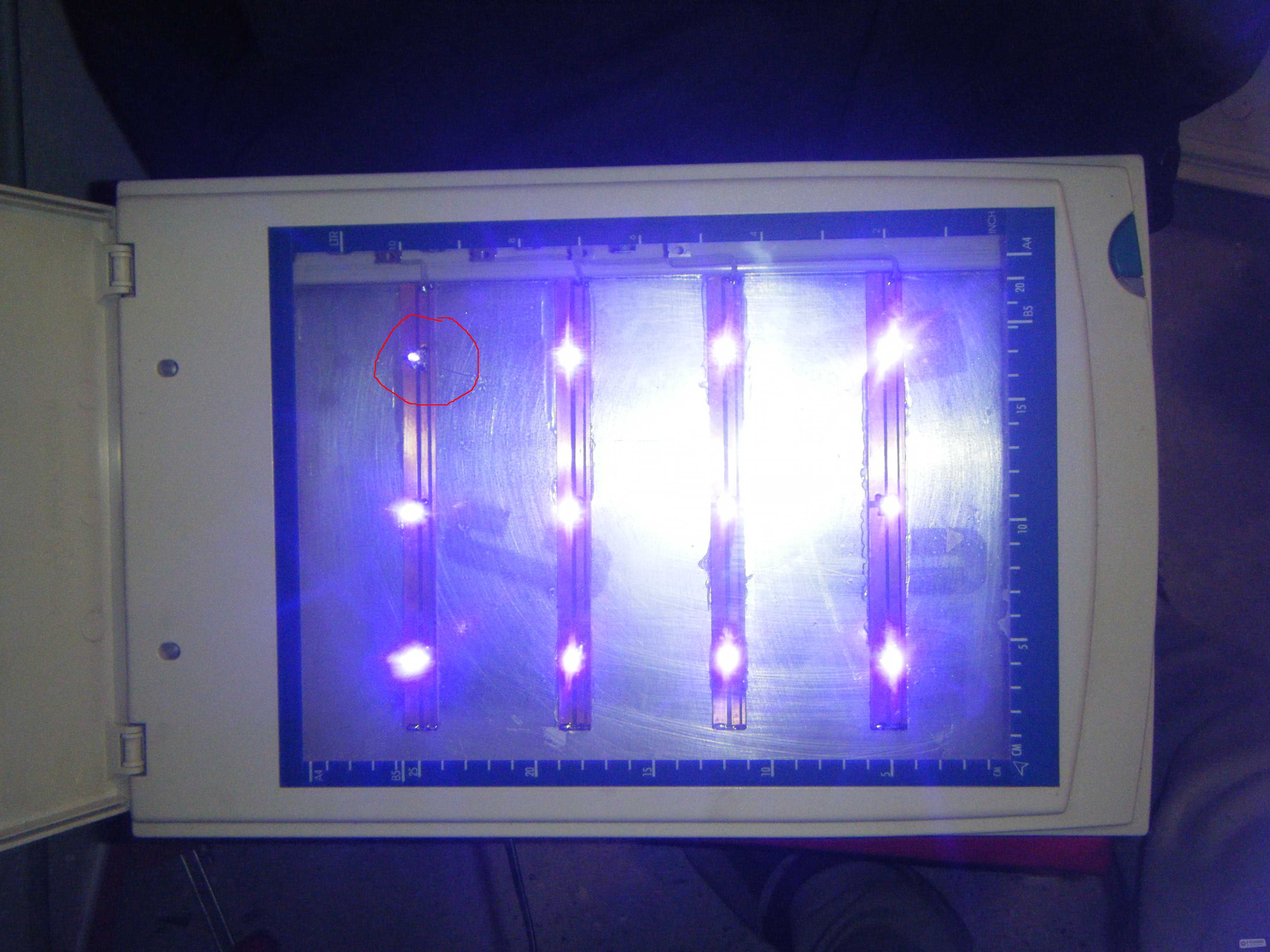

Uv ledes levilágító(saját készítésű), ezzel 1,5 perc a levilágítási idő.

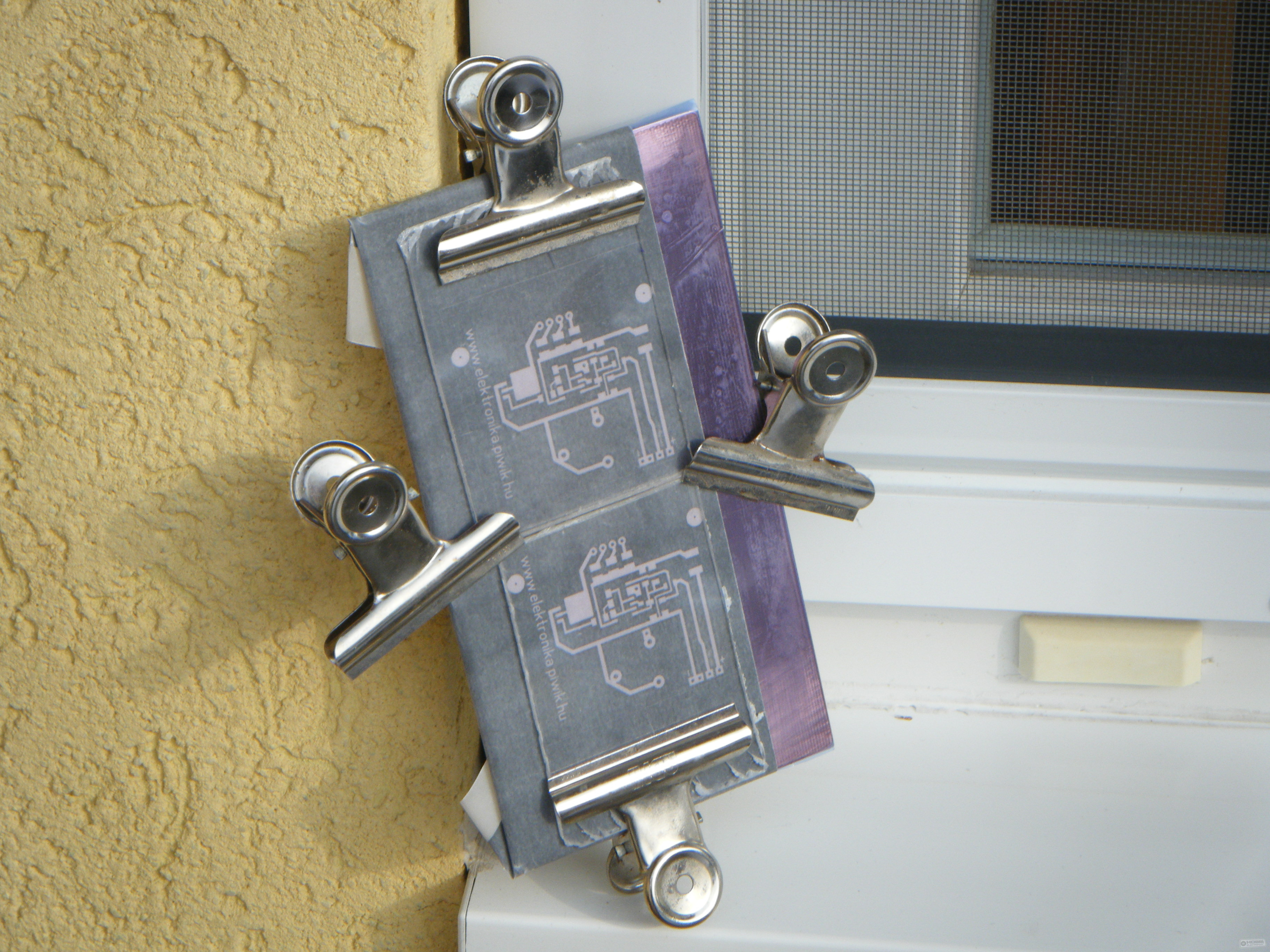

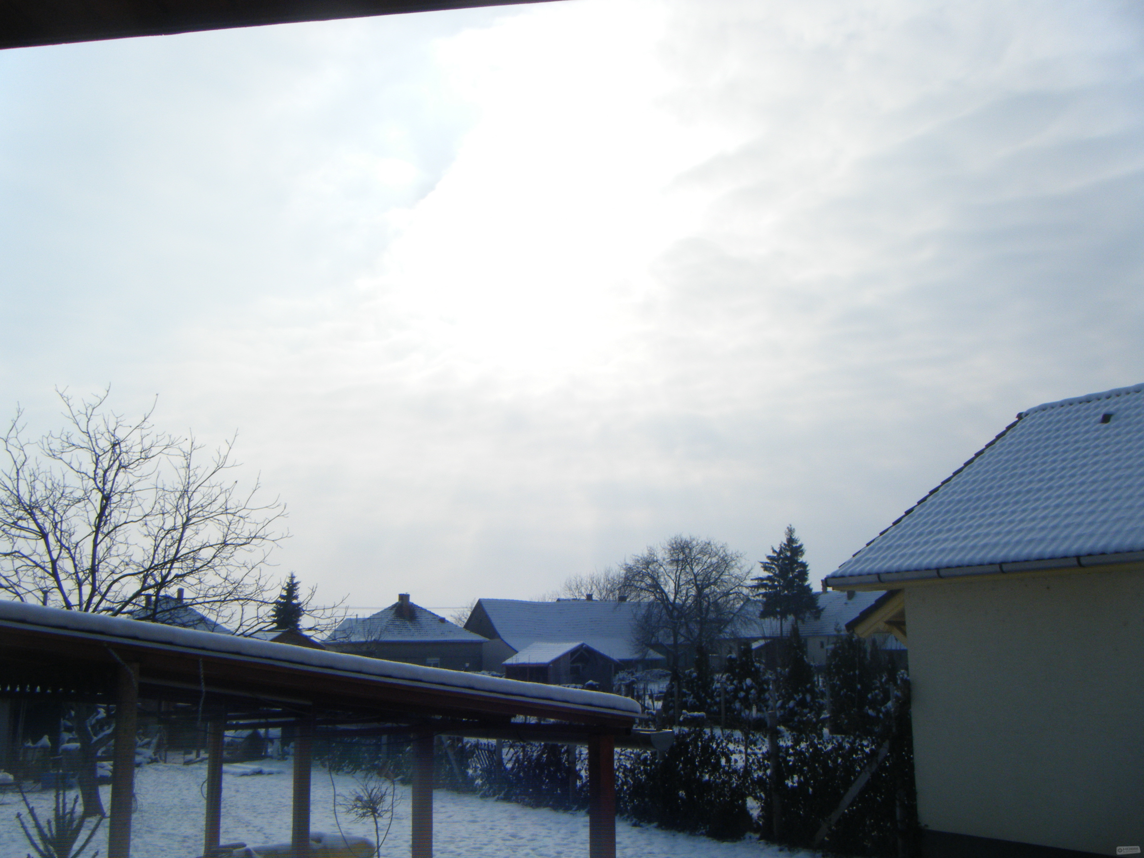

Napfény, ez erősen időjárásfüggő, haloványan derengő napfény mellett is 4 perc alatt sikerült túlvilágítanom a panelt.

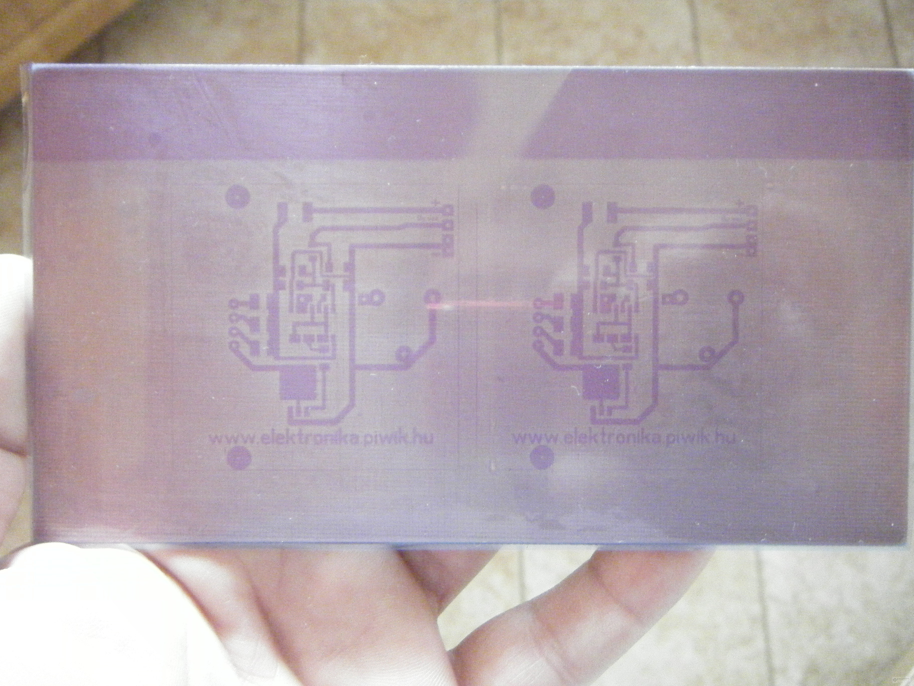

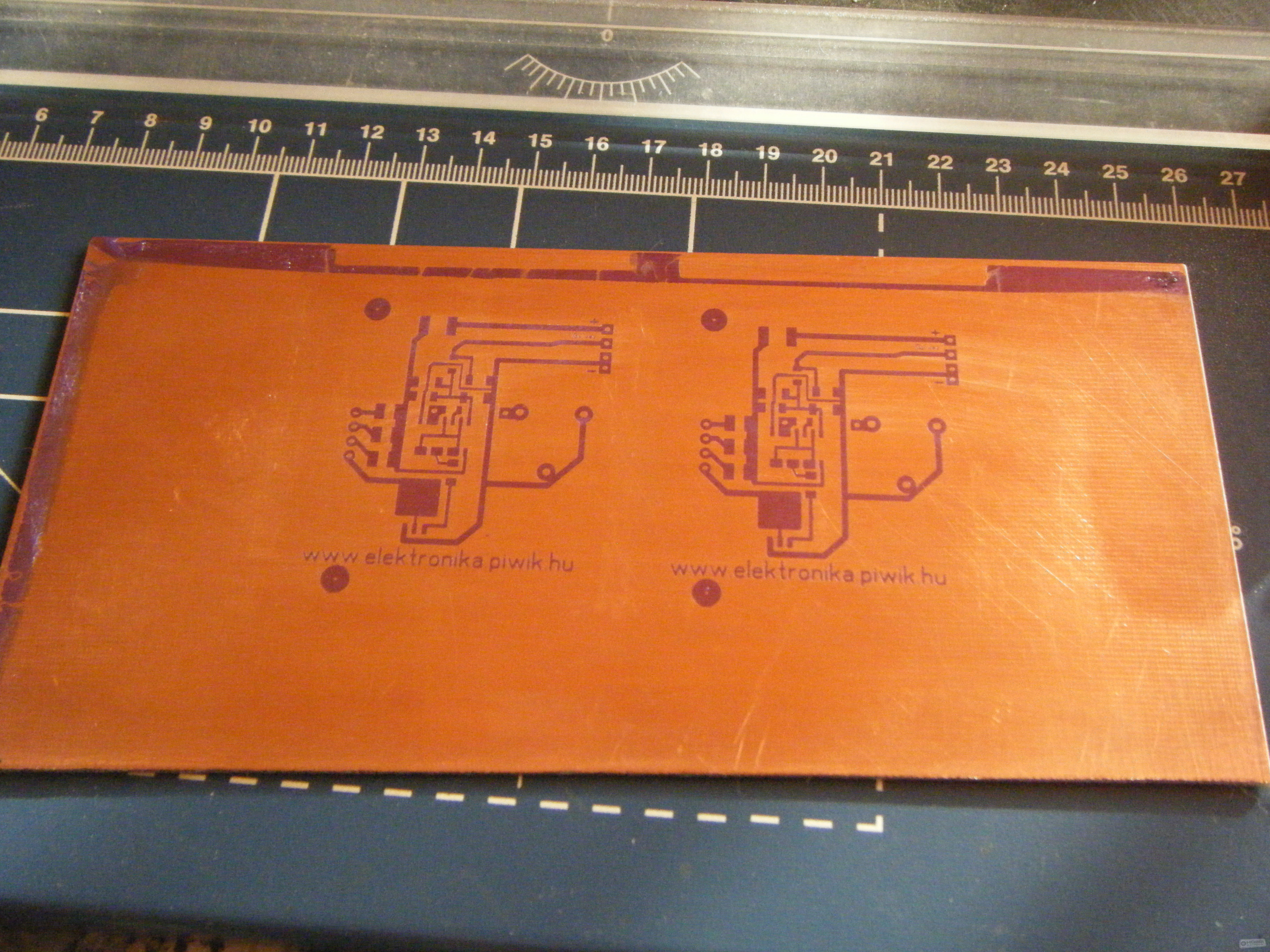

És egy érdekesség.

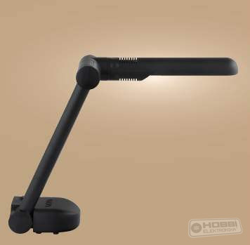

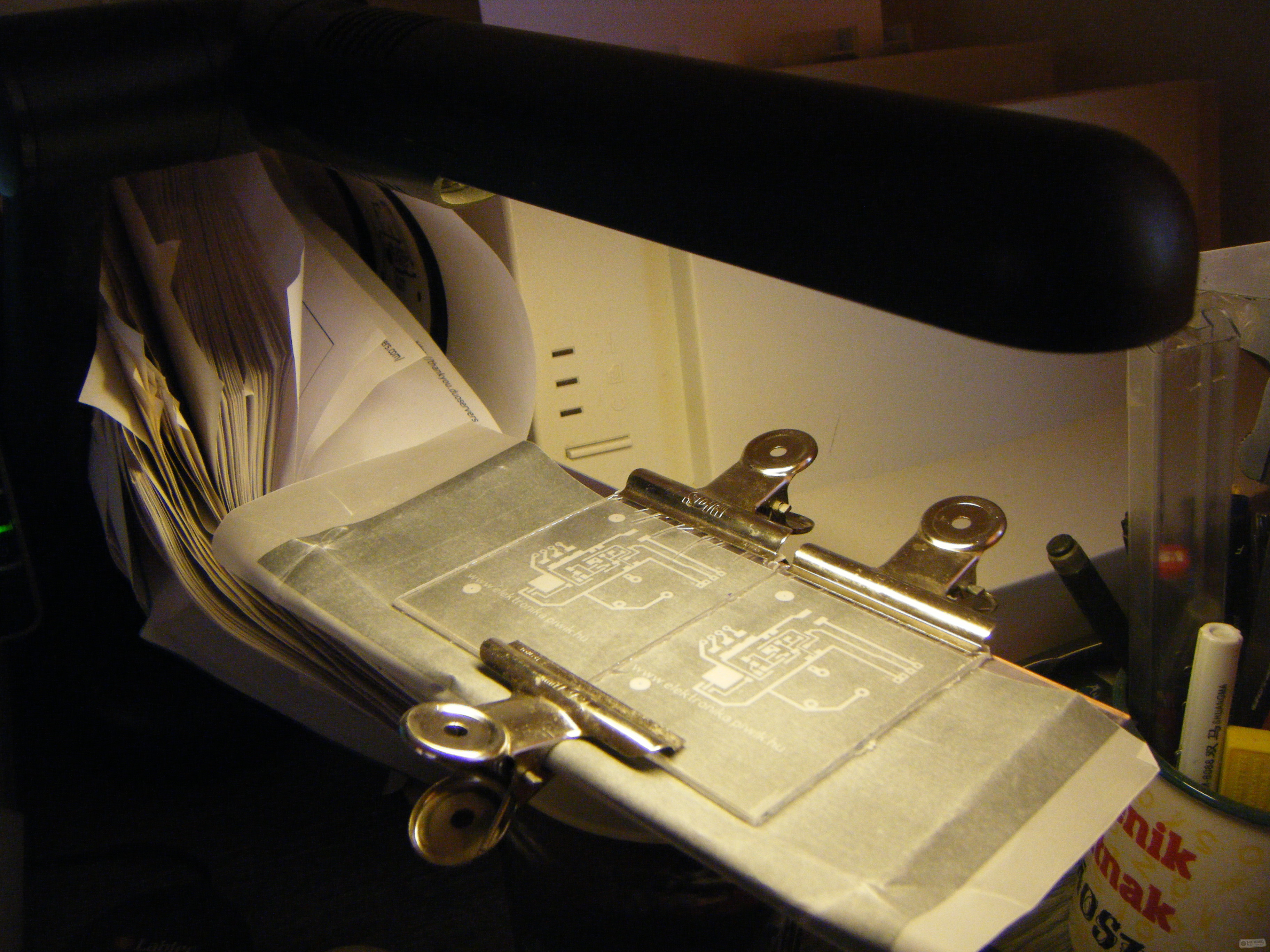

Egy síma, 9W-os asztali, fénycsöves lámpával is levilágítottam a fényérzékeny fóliát!
10cm-ről 15 perc alatt sikerült az alábbi minőségben sikerült levilágítanom a fóliát:
