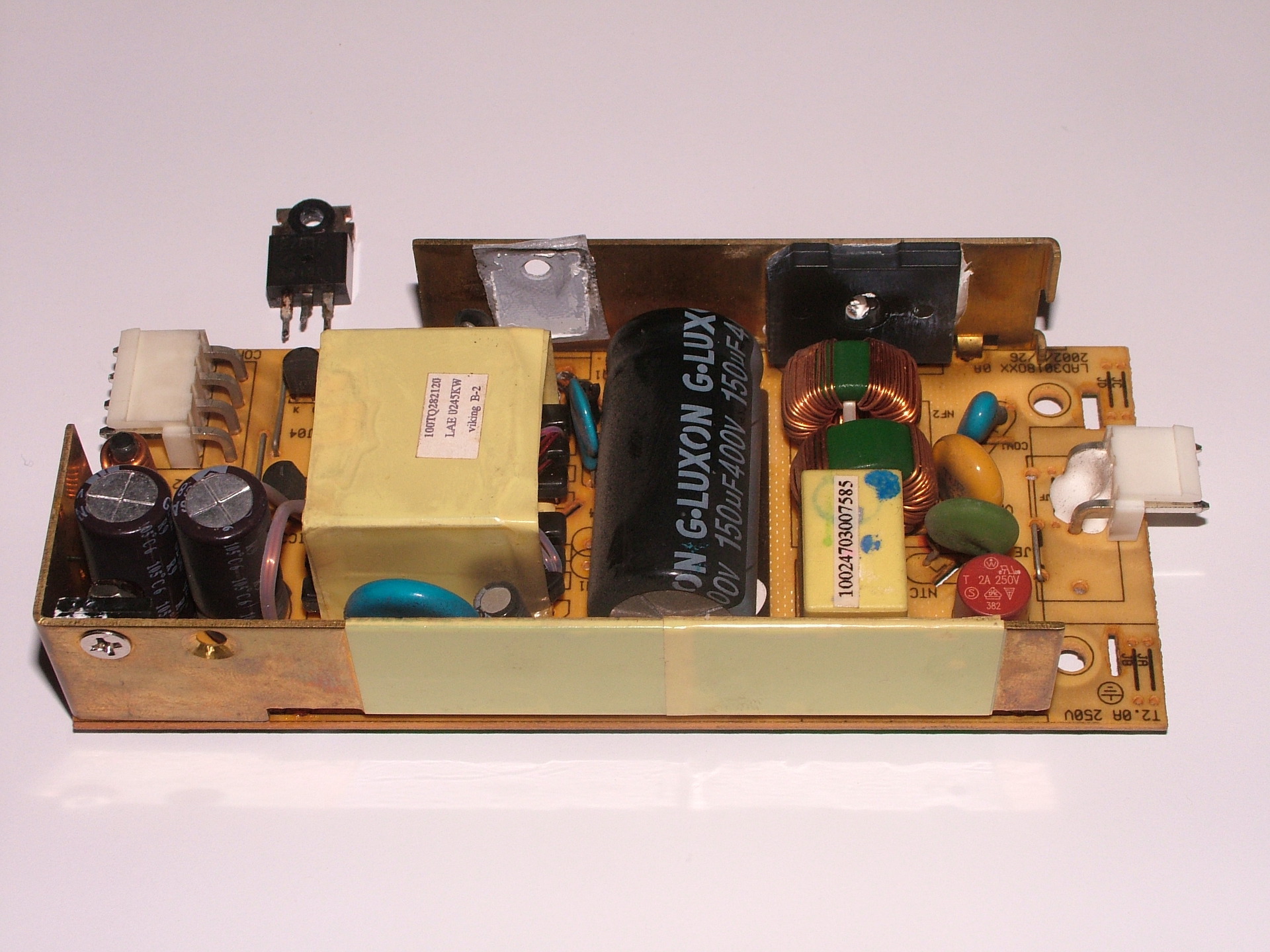

az lcd panelből elvileg jön ki 2 szál szilikongumi-szigetelésű vezeték(általában rózsaszin v fehér).Na annak a másik vége az inverterre van csatlakoztatva,ami egy külön panel 1 pici trafóval,az csinálja a néhány kV-ot a fénycsőnek
Szét szedtem az egészet és arra jöttem rá,h van egy táp panelom amire rámegy 2*2 vezeték és ha az egyik párat lehúzom akkor elöjön a hiba!Szóval beviilan a kép 1mp-ig!Ergo fény van csak kis ideig!
Mi mehet tönkre a panelon?Vagy mit is csináljak most?
Igen, ez az inverter rész.
Bár a kép lehetne élesebb...
Szerintem előszőr meg kellene nézni, hogy nem zárlatos-e valamelyik kondi (kék)
Maga a trafó (kis sárga/fekete) gondolom jó, mivel 1 pillanatra felvillan.
(persze lehet nem árt azt is ellenőrizni.)
Amit nem látok, hogy mi az a nagyobbacska fekete...
Hasonló csak monitor volt és két inverterrel az invertert meghajtó akármi volt rossz zárlatos,
valószínűleg a lelassult szűrőkondik miatt sajnos beazonosítás hiányában SERVICE.
Ez a resz a 230-bol csinal 12V-ot, 5V-ot es mellesleg itt van az inverter is, ami a 12V-bol taplalkozik, de ez csak egy lapon van vele, de kulon egyseget kepez.
Amit irtal, az alapjan a short circuit protection (SP vagy SCP) kapcsol be.
Ez a panel aljan levo vezerlo IC (feltehetoen egy dual PWM szabalyzo) egyik laba, ami altalaban ramegy egy kondira (kb. 10uF), azt tolti. Ha ez eler egy bizonyos feszt, az IC letilt. A labat az IC adatlapja alapjan lehet beazonositani.
Ha nem sajnalod a cuccot, kiprobalhatod, hogy ezt a labat egy 22K/47K/100K ellenallason at foldre kotod.
Ezzel mintegy becsapod a SCP-t.
Fenyerot minimumra veszed, aztan nezed, hogy valami melegszik-e rendellenesen.
Ezt ne tapogatassal ellenorizd - vagy ha igen, elotte kapcsold ki a monitort.
Céges monitor volt különösebben nem érdekelnek a költségek (SERVICE) Azt a két lapos transzformátor közül az egyiket meghajtó akármi volt a rossz (két vezérlőláb tápfeszültség és a trafó egyik vége soros kondival ment rá a trafó másik végén szintén egy ugyanilyen alkatrész volt.Megtaláltam a kapcs rajzát de sajn ott sem volt típusszám ami rajta szerepelt azt meg az alldatasheet.com nem ismerte igy feladtam.)
Ja, szervizben szerintem komplett cserelik a tappanelt, nem szorakoznak vele. Akkor ezek szerint mar kesz?
A hibas darabot megkaphatom? )
Az a meghajto az ket FET szokott lenni, gondolom SMD es a hatoldalon van. Meglehetosen egyszeruek, valszeg so8-as tokban, a felso 4 laba ossze van kotve es az also 3 is, a negyedik a gate. Ebbol van (gyakrabban) NPN vagy (ritkabban) PNP, belerax egy kommersz 5-10A-osat, aztan kesz is. kb 3-400 Ft.
Még nem vitték el szervízbe, nálam is csak látogatóba (véleményezésre ) volt.
Az a kis valami bár nem néztem meg jobban szerintem egy fél híd volt a párja meg a trafó tuloldalán.( ÉS környék összes elkója elfelejtette mi a szikra)
