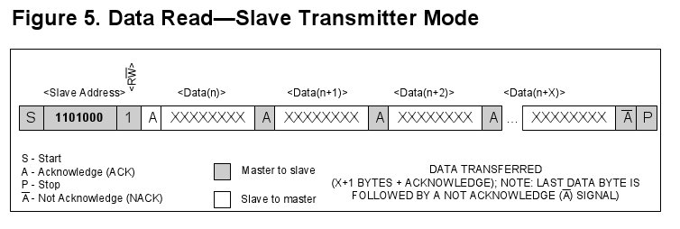

Lenne egy újabb kérdésem. Nem pont az init kérdésköre, de még mindig ds1307.
Ha olvasok I2C-vel a chip-ből, nekem csak byte-onként sikerül. vagyis így (pszeudó kódot írok, hogy egyszerűbb legyen): I2C_Start I2C_Write( DS1307_Write ) I2C_Write( Adress ) I2C_Stop I2C_Start I2C_Write( DS1307_Read ) I2C_Read( one_byte) I2C_Stop vagyis kiírom a címet ahonnan olvasni szeretnék, aztán stop, utána meg 1 byteot olvasok. De ha - a doksi szerint legális módon - több byte-ot szeretnék újracimzés nélkül olvasni, akkor az első olvasott byte rendben van (pl. seconds, ha 0x00-nál kezdek) de a többi már szemetet tartalmaz (pl. a 2. byte a minutes lenne). Ismét pszeudó kód: I2C_Start I2C_Write( DS1307_Write ) I2C_Write( Adress ) I2C_Stop I2C_Start I2C_Write( DS1307_Read ) I2C_Read( one_byte_1) I2C_Read( one_byte_2) I2C_Read( one_byte_3) I2C_Read( one_byte_4) I2C_Read( one_byte_5) I2C_Stop Egyszerűen nem értem, miért. A doksi szerint működnie kellene a dolognak. Az I2C rutinjaim a hibásak, vagy ez tényleg nem megy? Esetleg találkoztatok már evvel a problémával? Válaszaitokat előre is nagyon szépen köszönöm!
Ok, válaszolok magamnak...
![]() Az ASM szintü I2C kezelés alapjait ebből a hőmérős projektből szedtem. Link a projektre Ha a csatolt fájlt alaposabban megnézzük, kiderül, hogy az olvasások után ACK és az utolsó olvasás után pedig NACK küldendő. A fent említett linken található progiban ez viszont nincsen lekezelve. Tehát kell írnom I2C_Read_ACK és I2C_Read_NACK rutinokat. Az olvasás meg valahogy így fog kinézni (pszeudó kód): I2C_Start I2C_Write( DS1307_Write ) I2C_Write( Adress ) I2C_Stop I2C_Start I2C_Write( DS1307_Read ) I2C_Read_ACK( one_byte_1) I2C_Read_ACK( one_byte_2) ... I2C_Read_ACK( one_byte_n) I2C_Read_NACK( one_byte_n+1) I2C_Stop Na majd este.
Address után stop és start helyett restart kell az ábra szerint (13. o. figure 6), az Ack-kat se felejtsd ki.
