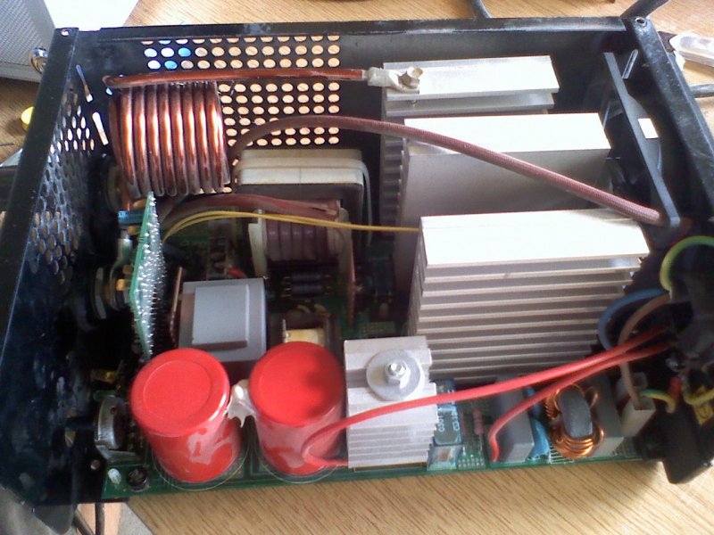

A minap elkezdtem olvasgatni ezt a fórumot az elejétől. Persze nem olvastam végig mert elég hosszú lett volna a dolog. Végülis sikerült valakinek építeni egy működő eszközt? Meddig jutott a dolog? A mai nap folyamán sikerült belekukkantanom egy masinába és csináltam is róla fotókat. Ha valaki még foglalkozik a témával és kell neki pár kép akkor szívesen teszek fel és talán némi információval is tudok szolgálni. Röstellem de elfelejtettem megnézni a masina típusát. Annyit tudok hogy 10től 150A-ig lehetett állítani. Szép napot!

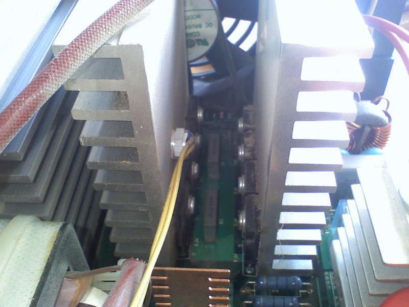

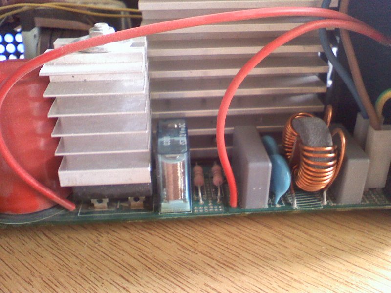

Ameddig eljutottam az olvasgatásban és ami meg is maradt a fejemben az azhogy ki milyen fajtákat látott, hogy az egyiknek a belsejében volt jó nagy trafó vagy csak egy jó vastag tekercs ment a kimenetre. Azt amit én szedtem szét abban volt ez is az is ami látszik is a képeken. A teljesítmény részén MOSFET ek vannak IRFP460 típusúak 12db 3 felé osztva jó nagy hűtőbordákon. A kapcsoló üzemű táp IC az NE5560E és még egy műveleti erősítő van benne LM324N. Gondolom a műveleti erősítővel van megoldva az áramerősség szabályzása. Se TRIAC-ot se tirisztort nem láttam benne. A 4. kép bal oldalán függőleges helyzetben lévő panelon vannak az IC-k. Mellettük egy fesztstab van bent. (Gondolom az IC-knek) A 2 jó nagy kondi 470µF 400V osak. Amint a képeken is látszik nem egy hatalmas méretű dolog ez. Az első kép alján a nagy hűtőborda alatt egy graetz-híd van. Hirtelen ennyi jutott eszembe. Remélem tudtam segíteni vele valakinek. Olvastam a korábbaikban hogy egyenárammal elvileg jobban lehet hegeszteni. Jobb lesz a minőség. Itt nem találkoztam nagy diódákkal. Lehet hogy nem is egyen megy kifelé?
Van még pár kép amit csatolok.

Ilyen gépet már láttam itt a fórumon,valami Energi 130 forma gép lehet vagy EP systems,fetek végzik a kapcsolást valóban,de a 3, bordán ott fityegnek a BYV52-200 diódák szerintem.Annak idején (#590880) mapityu javított ilyesmit.Ezekben triakot,tirisztort,ne nagyon keress.

Én is találkoztam már ilyen géppel, 2,5-ös elektródával szinte elnyűhetetlen. És ez még az a típus aminek a vezérlőpanelja javítható, nem az a kerámia izé. 85 kHz körül megy és a főtrafó tekercsei tömör huzalból vannak.Kicsit belekotyogtam

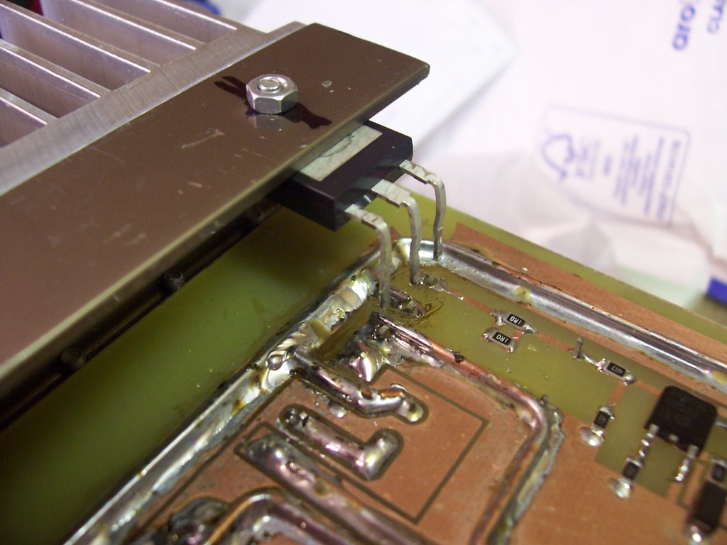

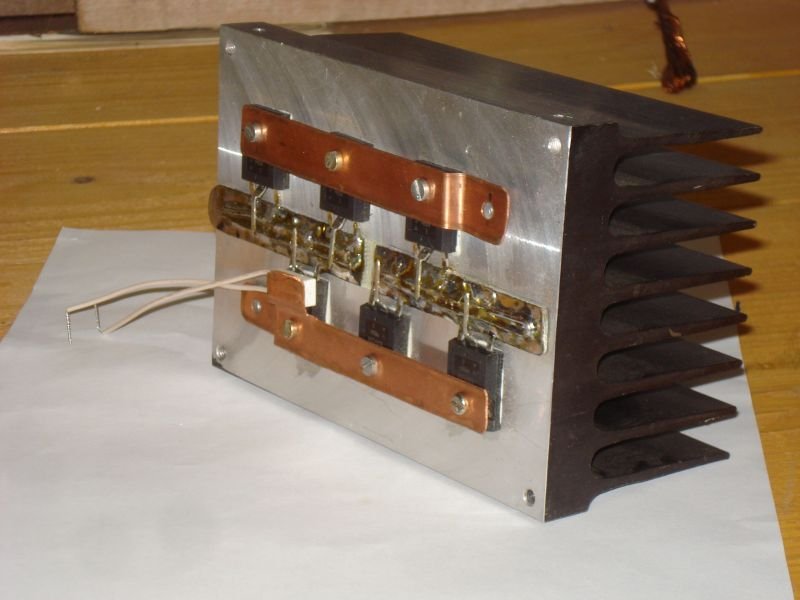

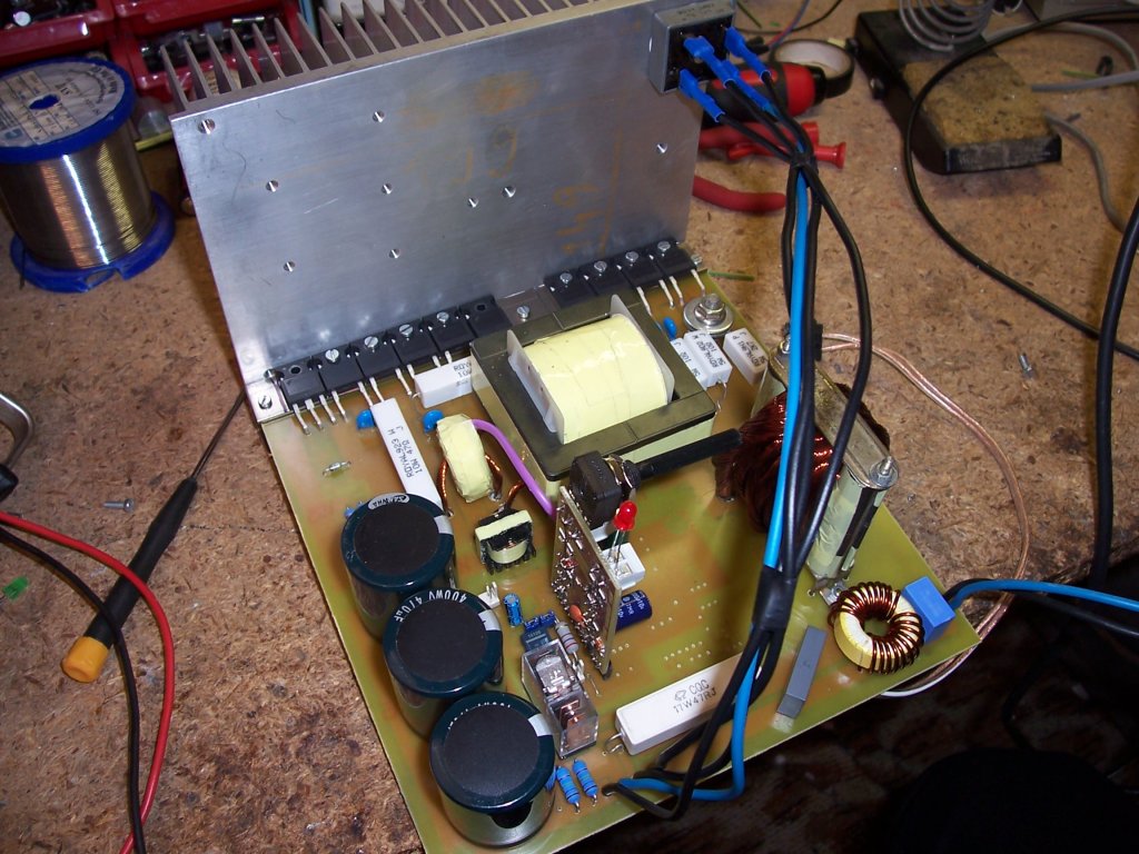

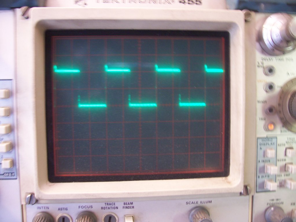

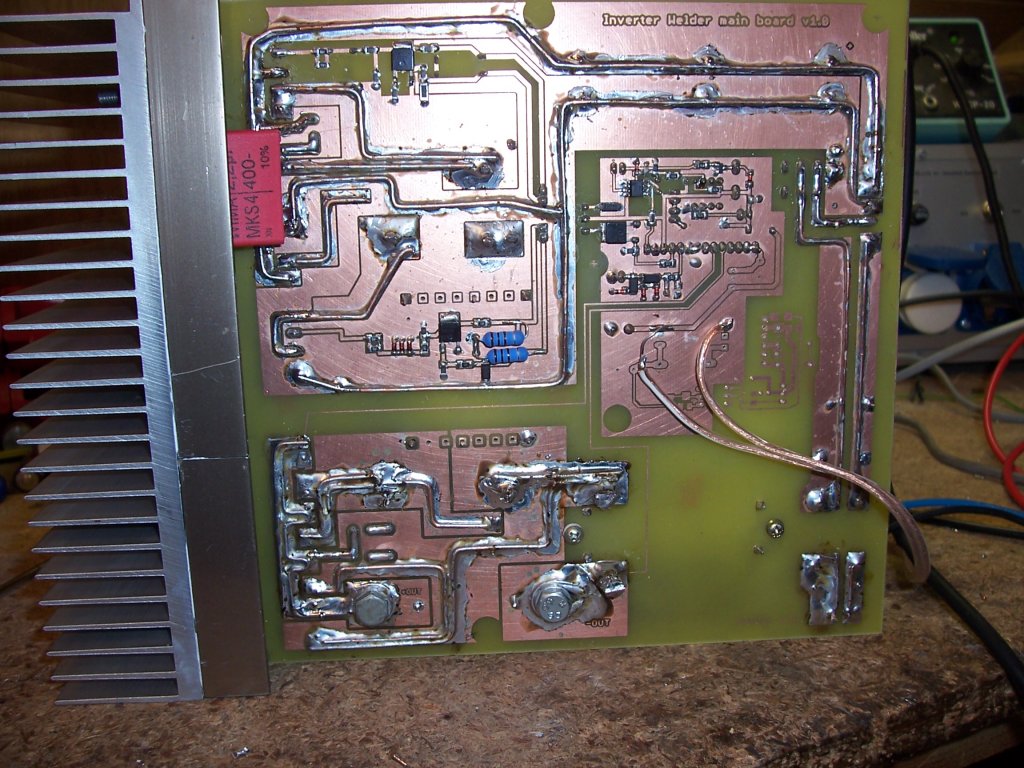

A nyáron én is építettem egy hegesztőt, aminek a terveit a maci hegesztőt alapul véve készítettem. Igyekeztem az egészet minél kompaktabbra tervezni, így az egész készülék egyetlen NYÁKon kapott helyet, és ahol lehetett SMD alkatrészeket használtam. A vezérlés egy külön kártyán kapott helyet, mivel a későbbiekben tervezem mikrovezérlővel megvalósítani a szabályzást. Szóval a lényeg az, hogy a maci terveitől pár kisebb dologban tértem el: -A vezérlő trafó E19 magra készült, amit PC tápból bontottam. -A hővédelmet kicsit másképp oldottam meg, jelen esetben ez nem lényeges. -A vezérlő trafót meghajtó és az IGBT-ket lezáró FET-eket PC alaplapról bontottam. -2(1-1) darab HGTG40N60 típusú IGBT-ket használtam. -A primer oldalon minden teljesítmény dióda RHRG5060 a szekunder oldalon pedig RHRG75120 típusú. Szóval a lényeg amiért írok: Tegnapelőtt élesztettem a készüléket. Minden rendesen működni látszott, a jelalakok is jól néztek ki, így hát "élesben" áram alá helyeztem. Ekkor végeztem méréseket kis terhelésekkel, és észrevehetően jól bírta a gép, nem volt semmi melegedés. Ekkor úgy döntöttem, hogy megpróbálok kicsit hegeszteni vele. Finoman ütögettem a pálcát, elég jól szikrázott is. Majd mikor ívet akartam fogni vele, levágta az automatát, és mint később kiderült az IGBT-k átmentek zárlatba. Szóval olvasgattam ezt a témát és láttam több helyen, hogy HGTG20N60-at javasoltok 2-2 db-ot minden oldalra. Továbbá a 40N60 adatlapján láttam, hogy nem szereti a magas frekit, 30KHz környékén már csak 40A-t bír kapcsolni. Így alaposan alul lett méretezve. Feltételezésem szerint ez volt az oka annak, hogy nagyobb terhelésnél elszálltak. Egyébként semmi más nem ment tönkre, csak a két IGBT. Tegnap rendeltem HGTG20N60A4-et ezúttal 4 db-ot ezeket szeretném ma beépíteni és kipróbálni. A kérdésem felétek az lenne, hogy szerintetek is ez lehetett a hiba oka, vagy más is lehet a dologban? Teszek fel pár képet a készülékről, és a szkóppal mért jelalakokról.

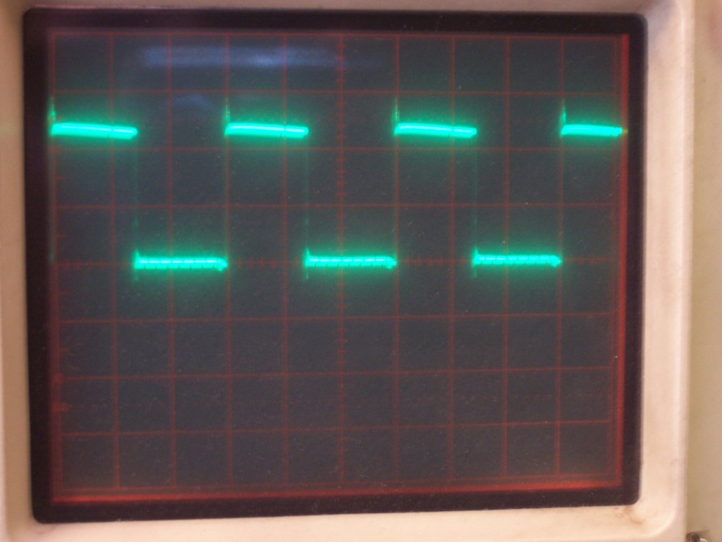

A szkóppal mért jelalakok. Mindkét igbt gate-jén és a vezérlőtrafót meghajtó FET gate-jén mérve.
+egy kép a vezérlő trafóról. A trafót meghajtó FET egyébként enyhén melegszik, de ezt elnézem neki, mivel egészen korrekt jelalakokat produkál, ráadásul SMD kivitelű is. A mérések 5V/div és 10us/div állásban készültek DC csatolással
Igen lehet más hiba is pl. az áramváltó tekercs, ha fordítva van bekötve! Ezt észre lehet venni, ha kis áramerősségnél érdekes zizegő hangot ad az ív, ha ez így volt, akkor meg kell fordítani! ez csak egy ötlet!
De a fordított áramváltó tekercsnél nagyobb áramerősségre állítod a géped, akkor bizony elszállhatnak az IGBT-k! A nyomtatott áramkörödnél a fóliák között nagyobb hézagokat kéne hagyni főleg a nagy áramú részeknél!

A próbánál az áramerősség állító poti nagyjából középen volt. Sajnos nem volt alkalmam meghallgatni, hogy zizeg-e az ív, mivel elszállt még mielőtt rendes ívet fogtam volna. Most ezúttal jobban vigyázok, először két sorba kötött 24V-os izzóval fogom terhelni, és ránézek szkóppal az áramváltó jelére az IC 3. lábán. Nem tudom, hogy ilyen kis terhelésnél lesz-e bármilyen értékelhető jel az áramváltó kimenetén, de ha van, gondolom akkor van jól bekötve az áramváltó, ha a vezérlő jellel fázisban lévő tüskéket lehet mérni. Ami a vezetősávok közti hézagokat illeti, valóban elég kicsi a távolság, a tervezéskor erre nem is nagyon figyeltem. Remélem ez nem fog a későbbiekben gondot okozni. A következő nyák tervezéskor már erre is figyelni fogok. Még egy kérdés: A +1 IGBT-t valahova el kell helyeznem. Erre a legkézenfekvőbb hely a képen látható. Az egyetlen bökkenő, hogy a fém hűtőfelület egy része lelóg az alu profilról. Vajon még így is elfogadható lesz a hőátadás, vagy találnom kéne neki valami jobb helyet?
Tubinak igaza lehet,de én máshol látom a hiba lehetséges okát.Előtte ,még el nem feledem,a fojtóról távolítsd el alulról és felülről az összekötő eredeti fém szerkezetet (rövidre van zárva a mag),nyitott magot nem szoktunk így felfogni,tegyél helyette bakelitból,műanyagból hasonló kialakítású összefogókat.Nem írtál frekvenciát,de az utalásodból 30kHz-re vagy ilyesmire gondolok,azoknak az IGBT-nek ott még jónak kellett volna lenni,az eredetiben 1-1 darab,később 2-2 darab IRG4PC50U volt,azok sem tudtak nagyobb áramot kapcsolni 30-35 kHz frekvencián.Említhetném a 100A gépemet,melyben 2-2 darab BUP304 van és máig hibátlanul üzemel.A jelalakok ellenére kicsinek tartom a PC tápból bontott EE19 magot az EE20 mag keresztmetszete nagyobb,lehet egy hiba oka,ha kevés az átvitelhez.A fetek típusát nem írtad,nem biztos,hogy ide megfelelők,lehet,hogy nem tudják teljesen lezárni az IGBT-ket.Zénert tettél a G lábakra?A főtrafód biztosan jól van szigetelve,nem üthetett át?Nagyon kicsik a távolságok a fóliacsíkok között a teljesítmény fokozatnál,egyetlen kis átütés elég lehet a "kaszás" megjelenéséhez és még a használatból eredő por rá sem telepedett.A hűtéssel lehetnek gondjaid a félvezetők elhelyezése miatt.Hirtelen ennyi jutott eszembe.Sajnálom a történteket.
Hát elég nagy hőt kell disszipálni jobb lenne, ha teljes felületen feküdne fel!
A hő védelmet termosztát vagy klixont én közvetlenül az IGBT-e tettem, ugyanis van olyan, hogy gyorsabban melegszik fel az IGBT mint ahogy azt át tudná adni a bordának! (Tipp) A gate trafó meghajtó fetje mekkora áramú? Legalább 5 A legyen! Sima multival hány voltot mérsz az igbt G-E lábai között?

A fojtóra akkor vágok műanyagból lefogató darabokat, erre nem is gondoltam, csak hát adta magát a helyzet, hogy ha ott van az eredeti lefogatója, miért ne használjam azt. A szkóppal mért jel alapján 33KHz-en jár a gép. Ezt nem tudom, hogy a 40N60 mennyit kéne, hogy tudjon ezen a frekin gyakorlatban, csak az adatlapon feltűnt, hogy elég meredeken csökken a kivehető áram a freki emelkedésével. (Adatlap: 3, oldal, 3. ábra) Az E19-es mag adott volt azért használom azt. AZt hogy tudnám letesztelni, hogy bírja-e az IGBT-k megahajtását? Esetleg kössek egy kondit az E-G lábak helyére gate kapacitást szimulálva, közben figyelve hogy mennyire változik a jel? A FET-ek típua 20N03. Szerintem azokkal nem lehet gond. Zener természetesen van a gate-en (13V-os). Valószínűleg az fogja meg azt a jó nagy tüskét (túllövést) amit az előtte lévő ellenálláson lehet mérni a négyszögjel elején. A vezetősávok közti távolság így utólag nézve tényleg kicsi, de bízom benne, hogy semmi sem fog közéjük kerülni ami kárt okozna. Emiatt nem szeretném újra elkészíteni a nyákot, de ha lesz következő, annál biztos, hogy jobban ügyelek erre. Ami a hűtést illeti, még nem tudom mennyire bírja majd elvezetni a hőt az alu profil, majd kiderül ha sikerül üzembe helyeznem. A főtrafó biztosan jól van szigetelve, minden réteg közt van papír szigetelés.
Mindenképpen szimuláld le azt a G kapacitást.Továbbra is kétségeim vannak a fetekkel kapcsolatban,főleg,hogy a trafót meghajtó még kicsit melegszik is.Tényleg meredeken csökken az IGBT-ből kivehető áram,meglepett.
