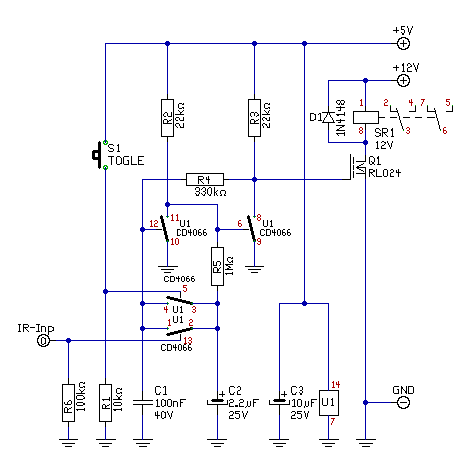

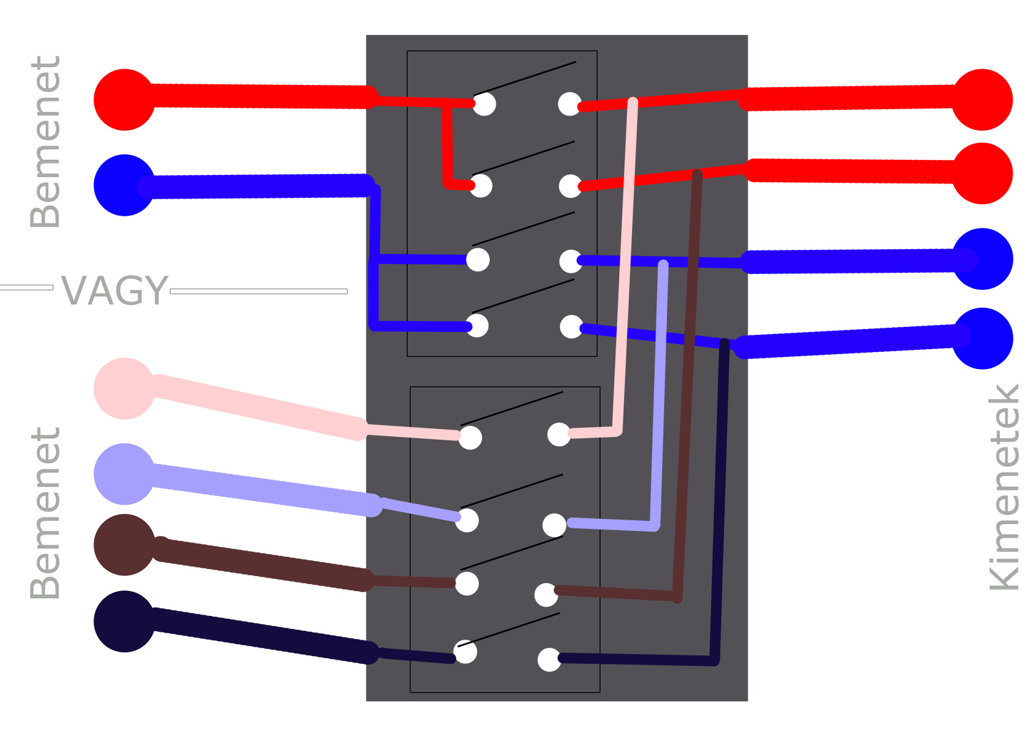

(#) proli007 válasza chipi hozzászólására (») Márc 6, 2013 / 1
Hú de nehezen értettem meg (ha igaz). Ezt szeretted volna? (LI1=Left Input-1 LO1=Left Out-1)
Első esetben a felső négy kapcsoló van bekapcsolva, második esetben az alsó négy. Vagy is két CD4066 kell hozzá, és egy inverter, ami a kapcsolójelet megfordítja. Hogy amikor az egyik csapat Ki, a másik Be legyen kapcsolva és ect.
üdv!
(#) chipi válasza proli007 hozzászólására (») Márc 6, 2013 /
Igen!
4 kimenet van. Out.
Erre a 4 kimenetre elöszőr egy 2 bemenetet engedek rá, ami az ic kapcsol és 4 kimenetre küldi a jelet. Egyik oldal, másikoddal azaz 2-2.
Második esetben mikor az ic kapcsol akkor a 4 kimeneti jelre rákapcsolja a 4 külön lévő bemeneti jelet.
Ilyen kapcsolási rajzot hol találok?
Az ic-n lehet sima hangfrekvenciát jelet átvinni? Nem jelenik meg a minőség romlás?

(#) proli007 válasza chipi hozzászólására (») Márc 7, 2013 /
- Megnézted a rajzot, amit csináltam? Érted? Mert ha nem, hogy szeretnéd elkészíteni a kapcsolást?
- Mit értesz "sima" hangfrekvenciás jel alatt? Írtam, hogy kb. Line szintű, vagy is kb. 1V értékű jelet lehet kapcsolni az IC-vel. De ahogy szeretnél kapcsolni, ahhoz két IC kell. Hisze egyben négy d. kapcsoló van, neked meg 8db. kell.
- Azt is írtam, hogy van kis minőségromlás az IC használata miatt. Valamint áthallás is lehet a bementek között, ha mindegyiken van jel.
A kapcsolást meg rajzolom ha kell, de amíg azt sem tudni mit szeretnél igazán, mit értesz belőle, minek?
üdv!
(#) chipi válasza proli007 hozzászólására (») Márc 7, 2013 /
Lerajzoltam még egyszer és átgondoltam. Igen így gondolom!

(#) proli007 válasza chipi hozzászólására (») Márc 7, 2013 / 1
Hello! Akkor itt a rajz. Nyilván, a két relésnél párhuzamosan kell kötni a reléket.. üdv!

A rajzon az U1 az az ic akar lenni? 14 és 7 láb.
A Q1 RL024 mi akar lenni?
(#) granpa válasza chipi hozzászólására (») Márc 7, 2013 /
U1=CD4066, ennek táp-lábai a 7. és 14.(ld. adatlap), Q1 pl. (I)RL024 /vagy hasonló/ FET.Nálad komoly hiányok vannak.

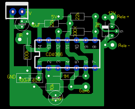

(#) chipi válasza proli007 hozzászólására (») Márc 8, 2013 /
Csináltam az előzőhöz szebb nyák panelt
(#) proli007 válasza chipi hozzászólására (») Márc 8, 2013 / 1
Itt a Fet nem jó helyen van. (De előzőnél is.) Nem a relével párhuzamos a Fet, hanem az "S" a GND-n van, "D" pedig a relén, és a dióda anódján.
üdv!
(#) chipi válasza proli007 hozzászólására (») Márc 9, 2013 /
Igen, most látom én is, h. valóban rossz helyre tettem. Köszönöm!
