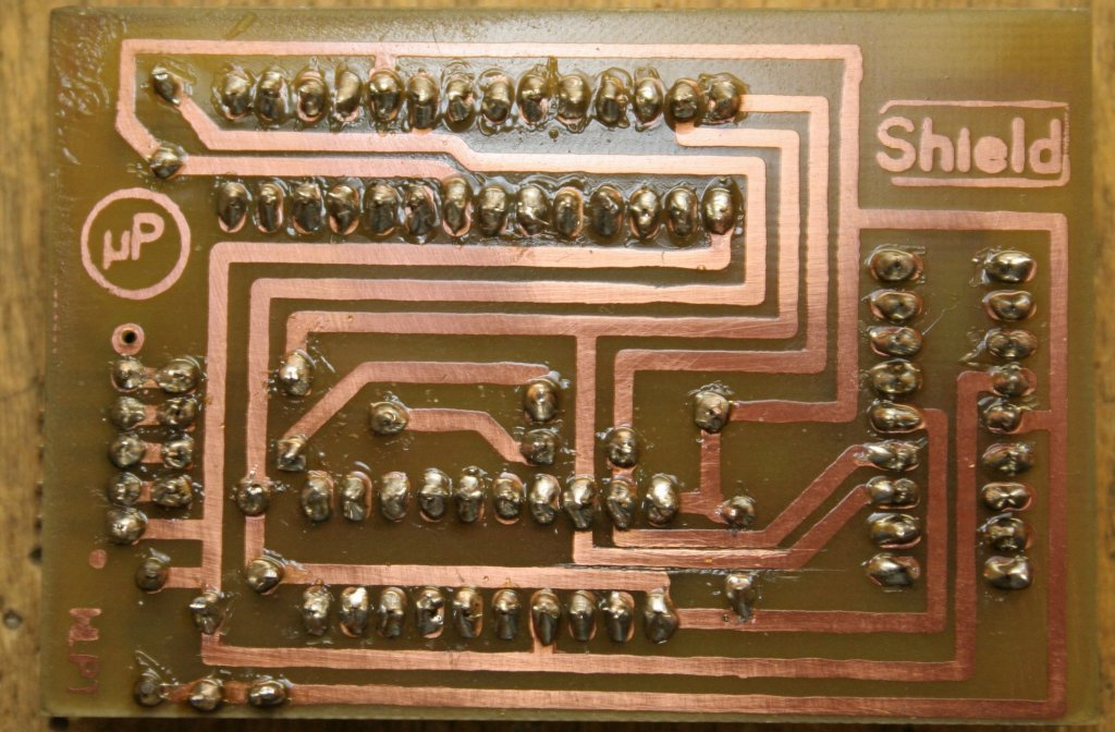

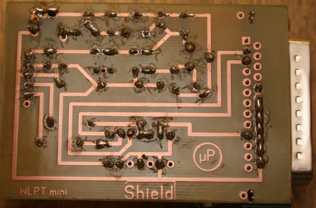

74LS07N-el csináltam meg. Csatoltam a képeket. Az adapter nyákja kissé gyenge lett, nem igen jött össze nekem a vasalás.
A 7812 kimeneti lábánál vizsgáld meg a forrasztást. A 100nF kondenzátoraid az égetőn fólia kondenzátorok, jobb lett volna olyan sárga kerámiát használni, mint az adapteren. Az adapteren ugye nincs 100nF a Vpp / MCLR vonal és a föld között? Oda inkább egy 10k -s ellenállás kellene. A 74LS07 14. és a 7. lába közé is kellene egy 100nF kerámia. A DB25 milyen csatlakozó (apa / anya)?
Kicserélem a kondikat és megnézem a forrasztást is. Van 100nF kondi a Vpp / MCLR vonal és a föld között, de van 10K ellenállás is. A kondit szedjem ki?
Csatolom az adapter lay-t, jobban áttekinthető.
VDD és a föld között maradhatnak a kondik?
A Vpp - Vss közötti 100nF -t szedd ki. A Vdd és a föld között maradhatnak.
