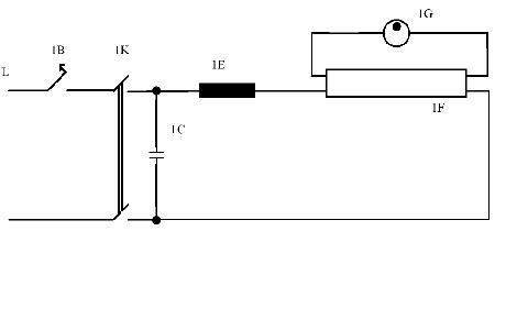

Kezdő vagyok a témában, és az volna a kérdésem, hogy mi kell eggy neoncső (fénycső) működtetéséhez??
Mit kell vennem a boltban, (mer ugyebár itthon, házilag akarom megcsinálni), és mit kell hova összeforrasztani, meg minden. Szal nekem csak egy leírás kellene, hogy hogyan tudok egy ilyen fénycsővilágítást létrehozni. Am. akváriumhoz lenne...
(#) djgombi válasza 3cHo hozzászólására (») Feb 9, 2009 /
Kell egy 20 watt-os neoncső, egy fojtó trafó, gyújtó patron foglalattal, és neoncső foglalatbol kettő. Kivételt képez ha olyan neoncső foglalatot kapsz amibe már be van építve a patron foglalata is. Ez esetbe nem kell a patronhoz külön foglalatot venni. És kell hozzá egy kondenzátor is hogy ne vibráljon. Mellékeltem egy bekötési rajzot.
C= kondi
IE= fojtó trafó
IG= gyújtó patron
IF= maga a neon cső
K= kapcsoló

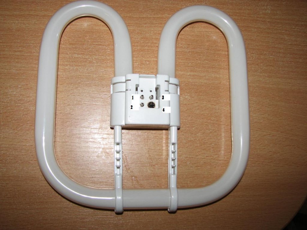

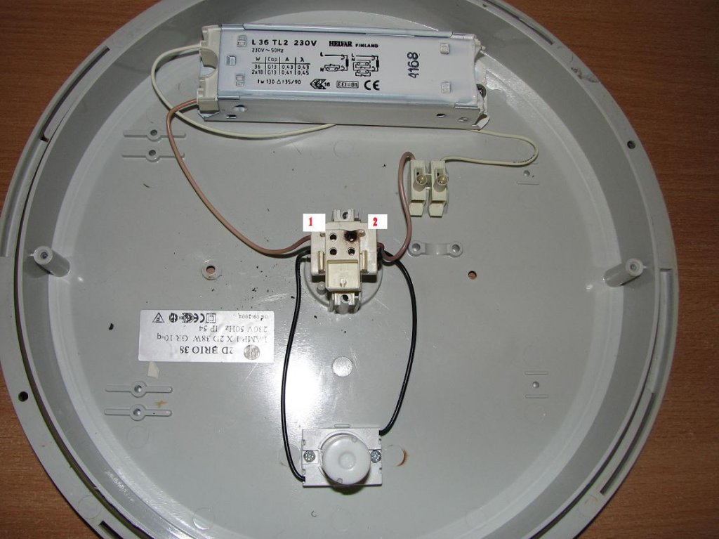

Több éve használtam egy mennyezeti lámpát, amiben a mellékelt fotón látható fajtájú fénycső üzemelt. Sajna viszonylag gyakran kellett cserélgetni. (1-es számú kérdés, jól olvastam itt a fórumban hogy a sok kapcsolgatás miatt?) Legutóbb a villanyszerelős boltban ahol a fénycsőt vettem 36W helyett 28W telejesítményűt vettem, mert csak olyan volt, az eladó pedig azt mondta tökmindegy. (2-es számú kérdés, jól olvastam ki a forumból, hogy kisebb teljesítményű fénycső használata leégést eredményez?) Ez pár hét után némi füst kíséretében megadta magát, ahogy a képeken is látszik a csatlakozó megégett. Nagyon jó kis lámpa, ha lehet szeretném életre lehelni, de nem tudom hogy a tekercs, a fénycső, vagy mindkettő tönkre ment-e? A fénycsőt gyanítom hogy nem, a 2-2 kivezetés között 4,7 ohm ellenállást mértem, ez talán jót jelent. (3-mas kérdés: Vagy ez még nem garancia arra, hogy jó?) Ami kicsit gyanús, hogy a lámpatestet ábrázoló képen az 1-es és 2-es pont között 220V feszültséget mértem, és hacsak nem hazudós a műszerem akkor 49.9 Hz frekvenciát. (4-es kérdés: itt nem valami nagyon sok voltnak kellene lennie? El tud romlani így egy tekercs, hogy egyszerűen csak át megy rajta a 220V/50Hz? 5-ös kérdés, kb. mennyibe kerül és hol lehet ilyen tekercset venni, ha ez a baja? Google-ban lehet hogy rosszul kerestem, de nem találtam.)

Szerintem a fojtónak semmi baja(bár tönkre tud menni, köss vele sorba egy 100W-os izzót, ha teljes fénnyel világít,akkor zárlatos, csere). Ilyet kapsz bármelyik villamossági boltban. A foglalat az elégett, cserélni kell. A fénycső lehet, hogy jó, de annak a csatlakozója is elégett, így ha új foglalatba is teszed, nem fog érintkezni tökéletesen, újra elég. Viszont ehhez a fojtóhoz nem jó a 28W-os cső!!! Kiégeti idő előtt!! Eredeti 36W-osat vegyél bele!!
A mérésed jó, hisz terheletlenül a hálózati feszültséget kell mérned a foglalatban. A csővel terhelve gyújtás után áll be a névleges értékre.
Fojtó pl:
http://bolthely.hu/tungsram/id/00849_Fenycso_elotet_Tridonic_EC36_3..._2x18W
Fénycső:
http://bolthely.hu/tungsram/id/00529__Kompakt_fenycso_2D_38W_F382DT...x_2D_E
Gyújtó:
http://bolthely.hu/tungsram/id/00536_Fenycsogyujto_4-65W_starter
Ha 28W-os csövet veszel, ahhoz másik fojtó is kell(pl:30W-os). De ennek kisebb a fénye.
