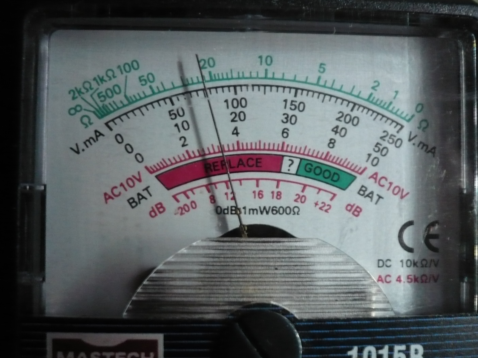

Na várjunk csak,most akkor ez nem 75V?Itt a kép.
OK!
Annyira azért ne izgulj....én szerintem megtaláltam a hibát ...azaz a magyarázatot..Mindenki látja,hogy 2*4700mikró? Tehát két kondi van egyben. kettős tápnál ugyebás mérhető a két kapocspont között a tápfeszültségek összege.... DC-ben,.ha te 2*40V=80V alatt mérsz,akkor minden rendben. Egy digitális műszer bevetését tudnám javasolni új elemmel. erre egy 999ft-os is elég most ![]() Nos...amit te hangszórókivezetéshez gondolod,az úgy működik,hogy egy kettős táppal épített erősítőnél a hangszóró a közös pontra csatlakozik és a teljesítménykimenetre....A közös pont jelen esetben a dualkondid közös lába. Közös,mert a két belső kondid ott van hídba kötve. Nos: Mérj légyszíves DC-ben olyat,hogy az a bizonyos hangszóró kivezetés felé menő kivezetés és a másik(tetszőleges) láb között mérj egyenfeszt. Aztán ugyanígy,de a másik lábbal és a hangszóró kivezetés felé menő lábbal. Mind a két esetben egyformát kell(jobb esetben) mérned....kis eltérés lehet,de nem 5-10V.
Rákerestem az unitra ts 120/13-ra googleban, és ezt találtam: 2x25V/3,1A 2x18,5V/0,1A Van valami hasonlóság a trafód kimenő feszültségei, és az általam közölt adatok között? Ha nincs, akkor google segít (az első találatból vettem az adatokat, tovább nem bújtam a netet.)
Reméljük nem robbant fel azóta kollégánk....
Bár megvan már a megoldás,szal nem hiba a jelenség.
De én ha minden igaz,akkor 75V-ot kaptam a kondira menő feszre.Akkor sehogysem jó,mert az ok,hogy 2x25V,de ez akkor már 2x30v.Igaz szerintem még ezt is elkell bírnia simán,mivel asszem MAX 2x40v,ha már azt írtátok,hogy kettő van egyben.Ugye?Akkor a 75V amit megkap a kondi,az szétoszlik 2x 37,5V-ra.IGAZ?
Ok..
Így van...szétoszlik....mondjuk így. A 2*25,amit lentebb írtak,az váltó...ezt még 1,41-el szorozni kell...így jön ki az egyenfeszed. Amit te 75V-ot mértél az a két kondin van együtt. Ami 2*37,5V egyen/kondi. Amit osztasz 1,41-el/kondi és ott a ~26V váltó
