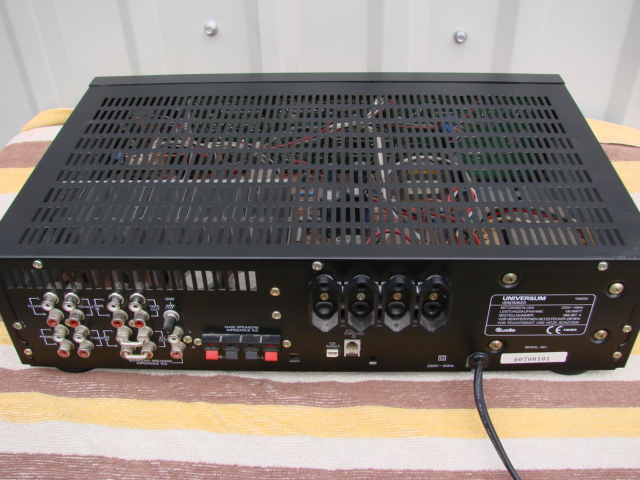

(#) silenthill2 válasza szamóca hozzászólására (») Jún 13, 2008 /
köszi szamóca!én ezt az erősítőt néztem ki lásd képek
(#) szamóca válasza silenthill2 hozzászólására (») Jún 13, 2008 /
Sokat nem derítettem ki róla. A gugli is csak két találatos belőle. De a design alapán a 90-es évek terméke lehet.
Valószínű egy Hi-Fi komplexum erősítője. A teljesítményfelvétele alapján 2x40W körrül adhat le.
A szokásos szabályzók és bemenetválasztókon kívül ami említést érdemel talán a vég, és az előfok szétválasztás lehetősége, amit a hátsó fronton lévő RCA áthidalásokból látszik.+ a 4db 230-as kapcsolható hálózati ajzatok, az RS 485 csati valószínű a többi egység távvezérelhetőségét biztosította. Röviden ennyi ami látszik. Mostmár csak az ára nem tudott.
(#) Holubek válasza szamóca hozzászólására (») Jún 14, 2008 /
hali ezek az erősítők még fischer és asszem quelle néven is kerültek piacra. Az évszámot telibetaláltad 1990 . A teljesítménye nem túl brutális, és ha jól emléxem stk végfok van benne méghozzá stk4142, ez már nem biztos de a tulaj tuti megmondja.

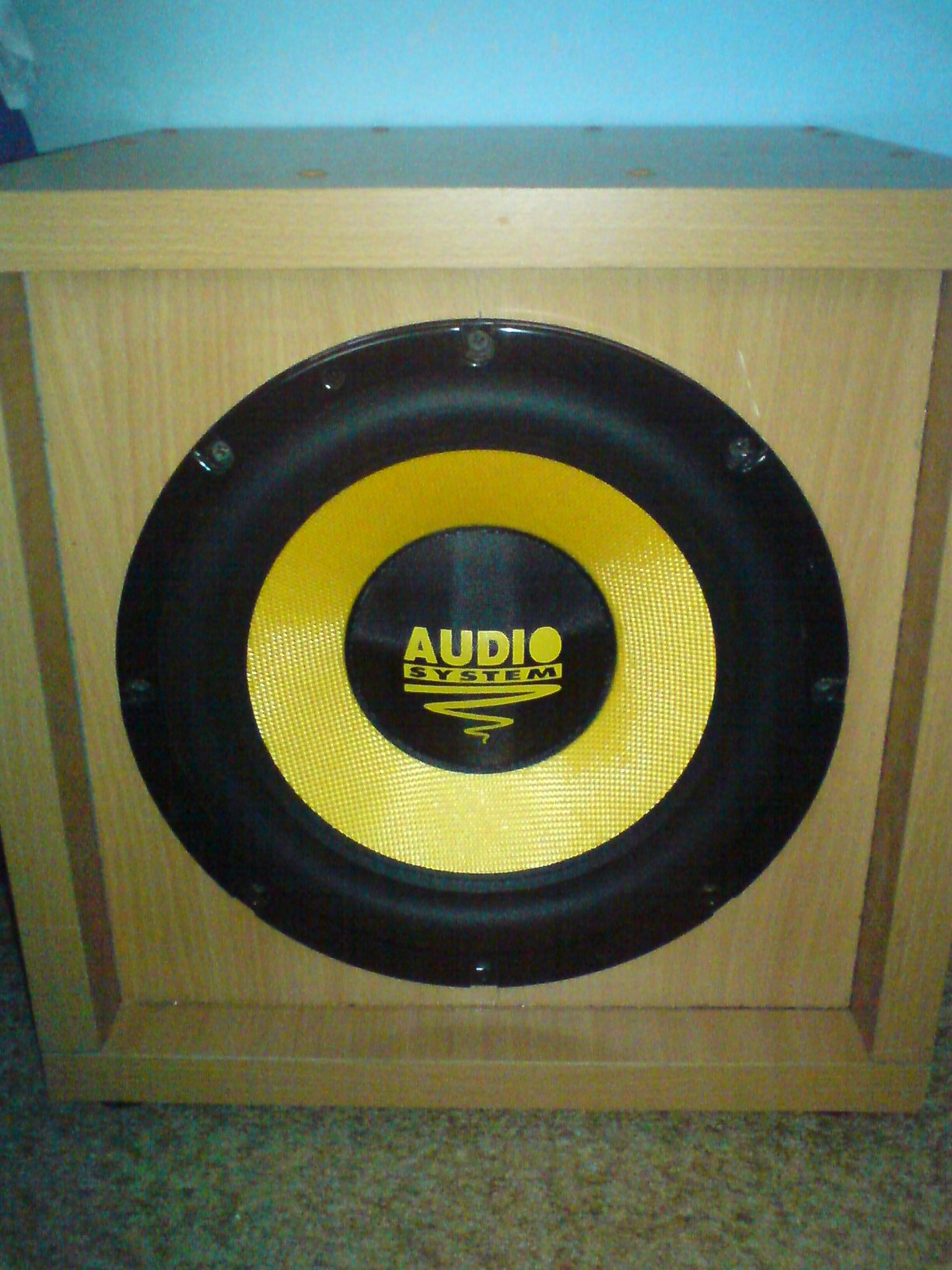

(#) Ga_bor válasza djyuri hozzászólására (») Jún 14, 2008 /
Hy!
igen elmaradt
Hát... Quad 200w-os verziójáról van szó. Mélyláda erősítőnek használom és szubwoofer szűrő van elé kötve.
Kondira gyanakodtam én is. hisz írtam, hogy elsőnek 6800µF-os volt benne, de lecseréltem 10000µF-ra, de a feszültség sem emelkedett és tovább sem tudtam csavarni neki. Mélyláda 4 - 600w körül van...

(#) cimopata válasza Ga_bor hozzászólására (») Jún 14, 2008 /
Hali, én a hangszóródra gyanakszom, arányok alapján ez 20 as vagy 25 ös.Ugyan eléggé széles a gumifelfüggesztés,ami nagy kilengést enged, de ez nemelég 400W hoz.
Ami rá is van írva, lehet zenei teljesítmény.
Sőt, egy hangszóró alacsonyfrekin használva közel sem annyira kihajtható.

(#) Ga_bor válasza djyuri hozzászólására (») Jún 15, 2008 /
A hangszóró nyugalmi helyzettől gyári adatok szerint befelé és kifelé is 16mm-t mozog, szerintem összesen akkor 32mm-t...

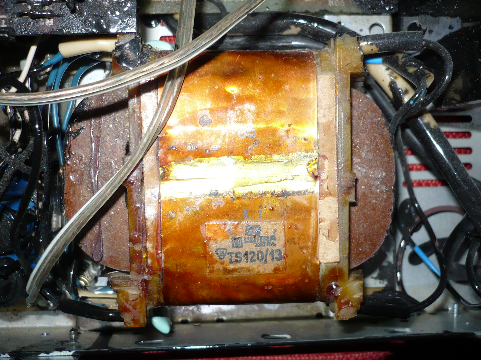

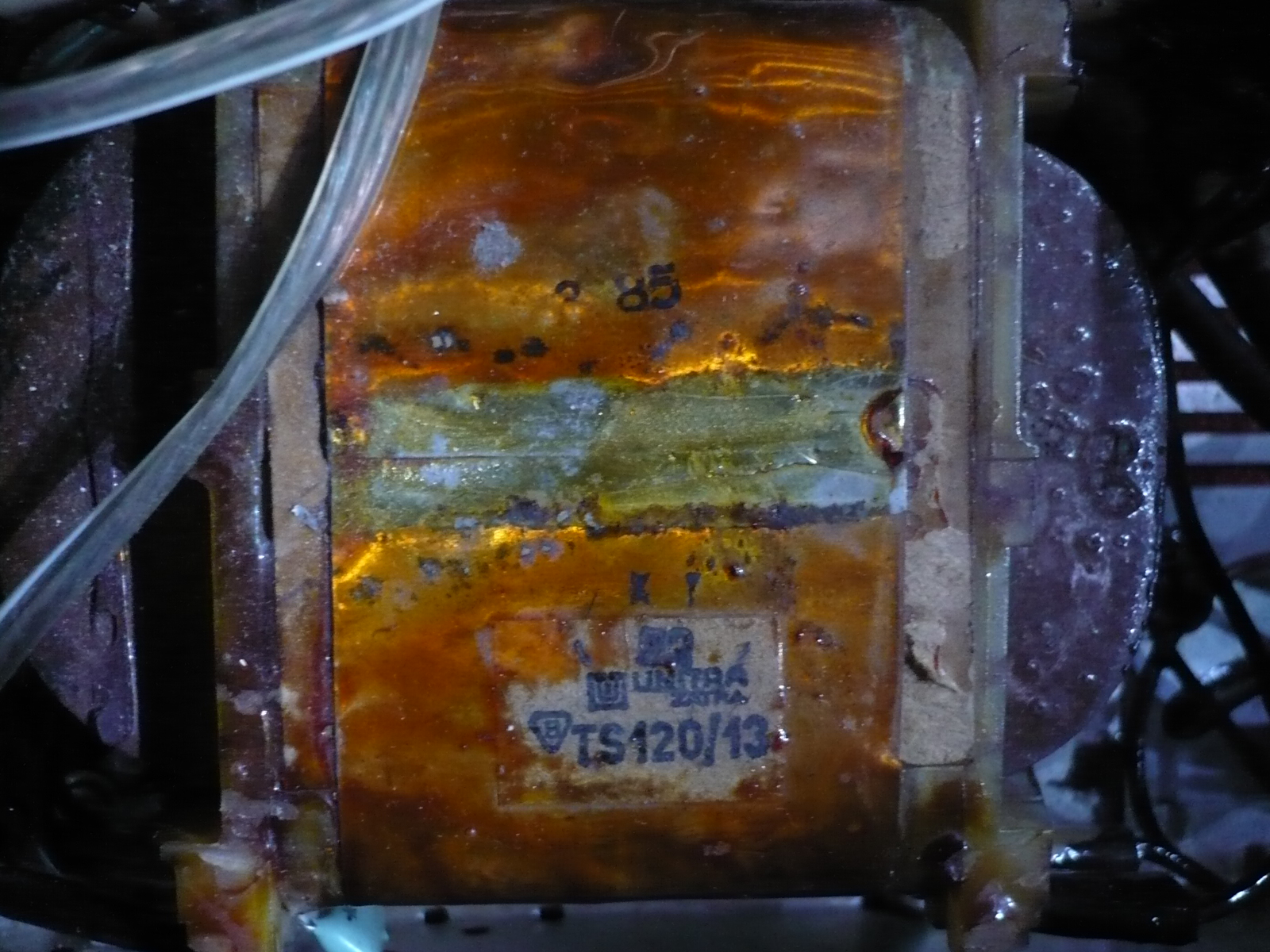

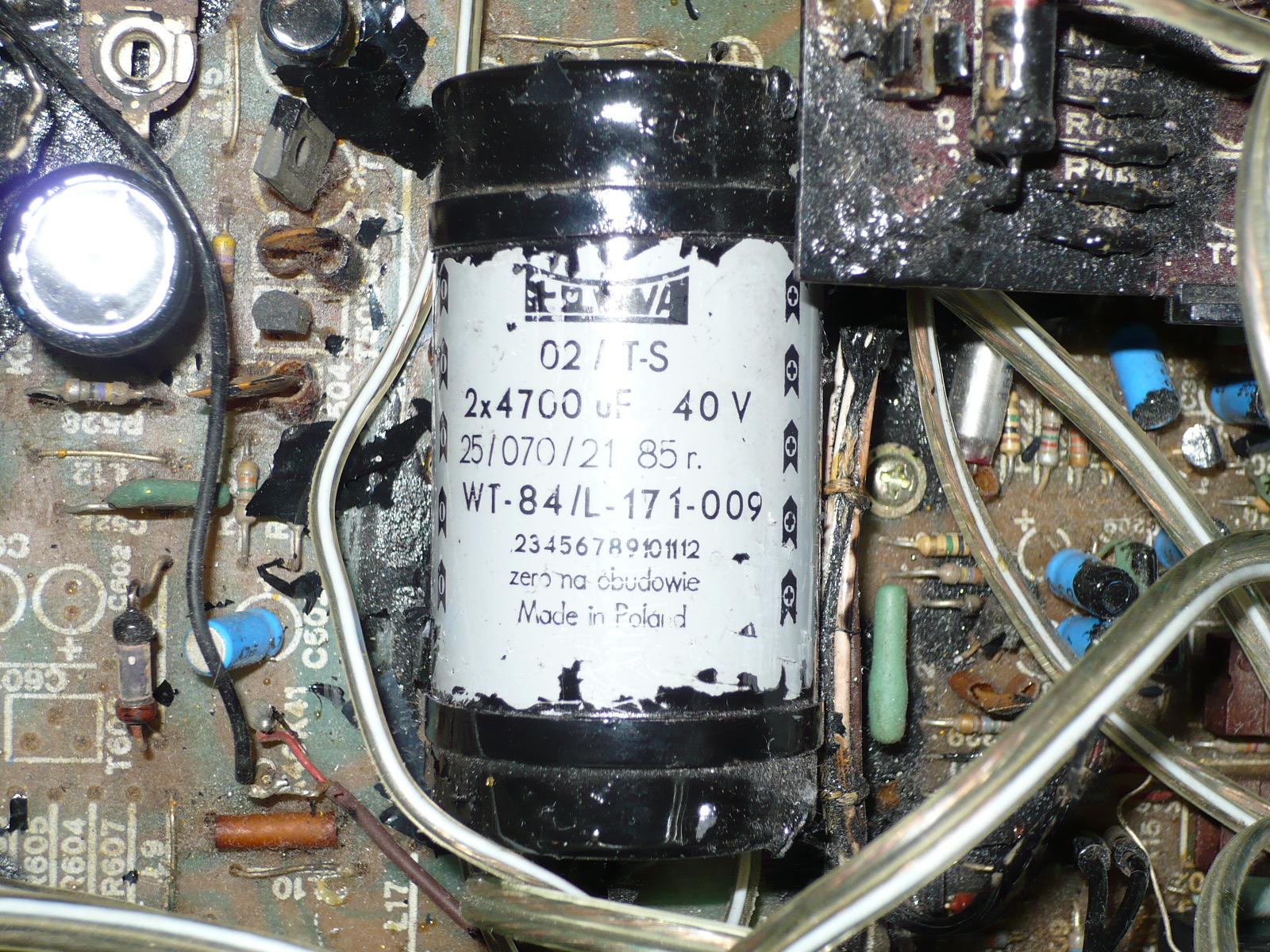

Hellósztok!Szerintetek az probléma,ha az erősítőm trafójából a 4700mf-os 40V-os kondimon elvileg ha jól számoltam ki és jól is értelmezem a multiméteremen mért feszt,akkor 175V megy át a kondimon,de viszont kikapcsolástól kb 3-4 perc múlva,mindössze néha 12-néha csak 10V feszt tart meg.Az addig oké is,hogy csak ennyi feszt tart meg,mert már egy ősrégi vagy 20 éves kondi,de hogy 175V-nak kell-e átmennie rajta,ezt furcsálom!Ugyebár ennek a kondinak 3lába van egyik a hangszóró kimeneté,és a kettő páron meg keresztül halad ez a 175V.Most akkor ez normális,vagy rendellenes?Itt a kép,hogy jól értelmezem-e a mért feszt a kondira.Ez a multi,nem piaci,Tehát jó értéket kell hogy mutasson,csak az a kérdéses,hogy én értelmeztem e jól a kapott mérési értékemet 250V-os mérésnél.
(#) djyuri válasza silenthill2 hozzászólására (») Jún 21, 2008 /
HY
Nem tudom milyen kondid van,de 175V-tól a mai túltervezett kondik is felrobbannak,ha csak 40V-osak alapból.
3 lábu? rémlik,de nem emlékszek,hogy miként vannak bekötve.
De van egy tippem:
Nem tudom,hogy mekkora frekvencián mérsz...plusz azt se,hogy neked ez soros kimenő kondi a hangszórón? (ergo féltápfeszes erősítő?)
Mert ha tápot mérsz,az egyenfeszültség....te pedig váltófeszültségben hagytad a műszered...olyankor mást szoktak mutatni a műszerek.
(#) silenthill2 válasza djyuri hozzászólására (») Jún 21, 2008 /
DJYURI!Igen,lehet hogy igazad van,de én úgy tudom,hogy kondikat váltóárammal szoktak tölteni,de lehet hülyeséget írok,csak valami ilyesmi rémlik...Alényeg,hogy valóban igazad van,de az adatok akkor is eltérőek a 40V-tól!!Mivel megmértem egyennel 250V-on,és az érték sokkal magasabb,mint 40V!!Méghozzá pontosan 60V,ami a kondi két egymás melletti lábába megy!Úgy képzeld el,hogy van egy hengered,aminek a jobboldali végén egy pólusú láb van,ami a hangszóró kimenethez vezet,és a jobb oldali végéhez pedig + és - pólusú lábak vannak,amik megkapják a pólusnak megfelelő feszt.Ez egy ELWA típusú kondi,de képet nem mutatok róla,mert az ökör előző gazdája lefestette fekete zománcfestékkel!! De tettem fel a trafóról is képet,hátha tud valaki adatot adni róla,hogy ugyan hány amperos is ez az ősrégi trafó kütyü,hátha tudom még valamihez hasznosítani...
(#) szamóca válasza silenthill2 hozzászólására (») Jún 21, 2008 /
Ha ezek az értékek igazak (lennének) akkor veszélyben van a testi épséged!
(#) silenthill2 válasza silenthill2 hozzászólására (») Jún 21, 2008 /
A KÉT JOBBOLDALI HELYET AZ ELSŐ A BAL ÉS A MÁSIK A JOBB OLDAL,BOCS DE ELÍRTAM
(#) silenthill2 válasza szamóca hozzászólására (») Jún 21, 2008 /
Szamóca!Mert miért vagyok veszélyben?A kondim bármikor szétrobbanhat?Tényleg ennyit mértem!Igaz az előző hozzászólásom pontatlan volt a két jobboldal írásával,de ahogy bevan kötve a kondim,és szemből nézem,bal oldalon egy pólus van ami a hangszóró kimeneté,és jobb oldalon pedig a + - pólus,amibe gyönyörűen belesiklik a 60 ropogós volt.Az már tényleg fura,hogy 40V-os kondi 60V-ot kap!Közvetlen a kondi +és- pólusánál mértem a feszt,és 250V egyenáram méréssel,ahogy az előző hozzászólásomban a képen is látszik a 60V
ÁÁÁH én hülye vagyok!!!!!!!Már teljesen begabajodtam!!!!Most akkor ha 250V egyenfesz méréssel a 3 kép közüli elsőben látható értéket kaptam,az most valóban 60V???250V egyenfeszen 60V-os érték az = elvileg ha egyeltalán jól olvasom kapott 60V-al???Vagy tényleg ennyire hülye vagyok,hogy még egy kapott értéket sem tok leolvasni????
Ahogy írtad:
„4700mf-os 40V-os kondimon”
Ez ugye azt jelenti hogy a maximális feszültség ami a kondi károsodás nélkül elvisel <40V lehet ami 40/1,41 azaz 28VAC betáplált max váltófeszt. jelent, de ennyire nem szokták kiélezni, 24VAC-nál többet én nem adnék rá. Ha te , ezen 60VDC-t mértél akkor ott egy 4700µF-os kondi akkorát robban hogy (50%-os fesz.túlterhelés )
várj egy picit,levakarom a festéket a kondiról,és felrakom a képet!kb 15perc,és fentlessz a kép az adatairól
ITT a kép a kondiról.Lewakartam az idióta előző gazdájának festékét!
