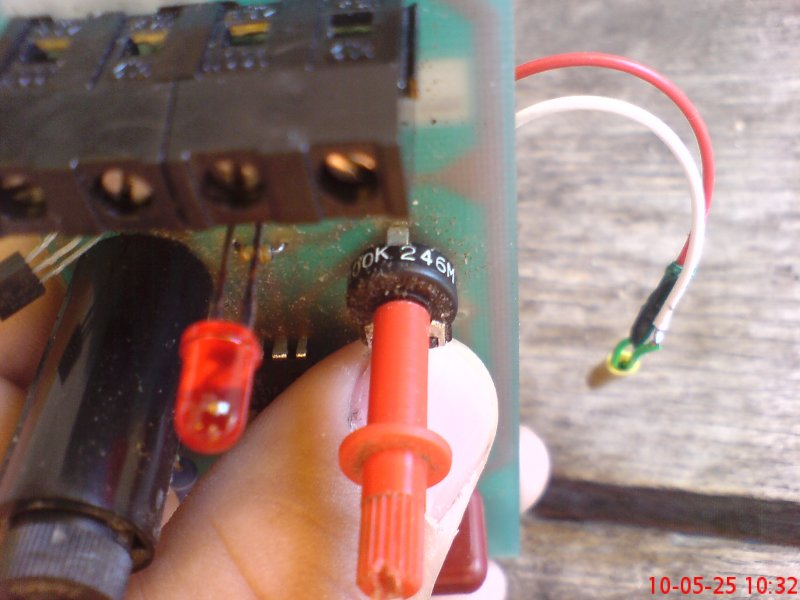

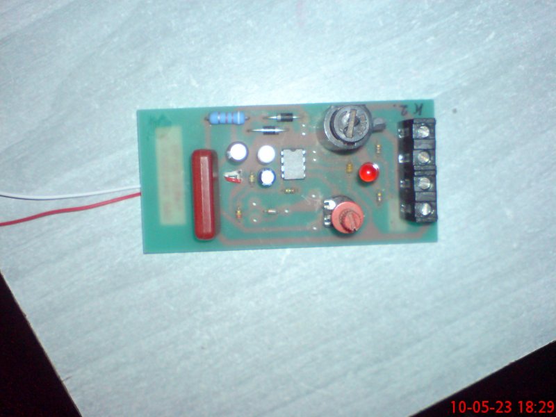

Lenne eggy kérdésem, mert van nekem egy régifajta keltetőgép csak éppen 34 celsius főlé nem megy fel a keltetéshez az kevés nem tudom mi lehet vele a gond, segítséget szeretnék kérni.Mellékelek 2db képet róla ha valaki tudna segíteni megköszönném.
(#) proli007 válasza killla hozzászólására (») Máj 24, 2010 /
Nem ismerem a készülékedet, meg elég rosszul látszik a fotó is. De a tippem a következő:
- Ezek szerint a potenciométer végállásban van. Ha a poti a jobbra forgatott véghelyzetében van, akkor növeld meg, a poti tengelyével egy vonalba eső baloldali ellenállás értékét . Ha balra forgatott véghelyzetben van, akkor csökkentsed az ellenállás értékét.
(Az IC-re írt számot leírhattad volna.)
üdv! proli007

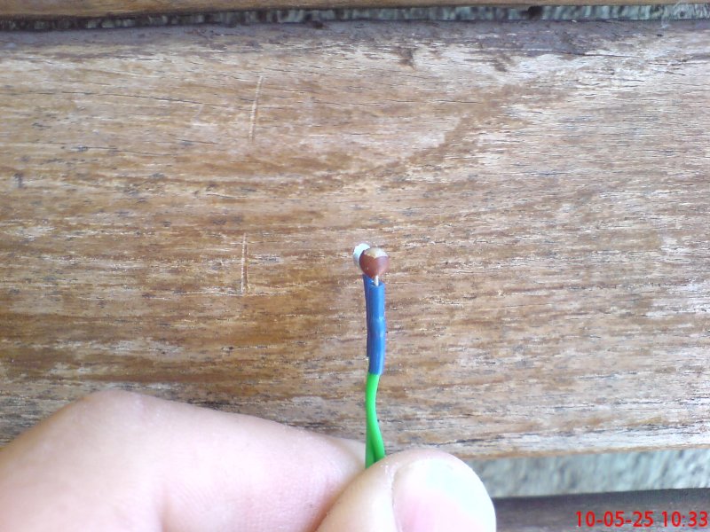

Még annyi lenne a gondom hogy a fótón nem látható a fehér és a piros kábel végén van vmiféle érzékelő sajnos kettéesett és nem tudom hogy az micsoda sajnos nem vagyok annyira hozzáértő csak szeretném minél ólcsóbban megajvítani lerajzoltam azt az érzékelőt nem tudom mi a neve és köszönöm hogy segítesz!!
Sajnos nem tudom megmondani, mert nem láttam még ezt a készüléket. De vélhetően egy NTC ellenállás.
üdv! proli007
(#) tibi0531 válasza killla hozzászólására (») Máj 24, 2010 /
Szia.
A panelen lévő IC típusa sokat segítene.
(#) killla válasza tibi0531 hozzászólására (») Máj 25, 2010 /

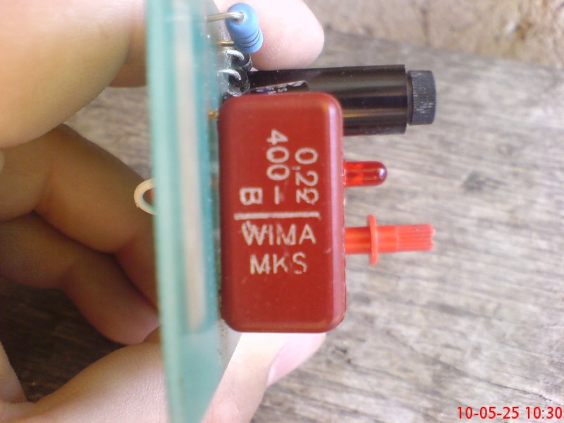

Készítettem jobb fotókat hátha ezzel többet tudok segíteni meg lefotóztam a 2 vezeték végén lévő érzékeltő csak a tetejéről a fekete színű anyag levált.
(#) vicsys válasza killla hozzászólására (») Máj 25, 2010 /
A hőérzékelőd valószínűleg egy 100K NTK volt. Innen vettem: Bővebben: Link

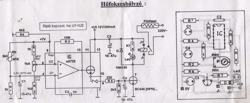

Üdvözlet mindenkinek! A segítségeteket szeretném kérni...Összeraktam 2 db kit-ben hőfokszabályzót ,a rajzát mellékelem!. Ugyanazokból az alkatrészekből van teljesen,mégis másképpen működnek ! Az egyik szépen óvatosan kigyújtja a fűtőizzókat,szinte "felhangosítja" a keltetőben,a másik viszont gyorsan villogva vacilál,mind ki mind bekapcsoláskor! Szerintem ez a villogás nem tesz jót az izzóknak,ezért szeretném ha ugyanúgy működne mint a másik,ha valaki meg tudná mondani melyik alkatrész lehet a bűnös. Feltettem egy kis videót is róla ,hogy érthetőbb legyen,a két érzékelő közvetlen egymás mellett van.
http://www.4shared.com/video/s2tgcFsS/hiba_003.html
Előre is köszönöm! Ja..egy szilárdtestrelé kapcsolás van mindkettő után,de szerintem ennek semmi köze..
